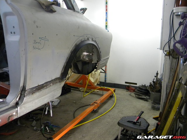

Grillen är lagd åt sidan, har länge gått och velat dra igång karossarbetet igen, så nu fick det bli liv i de planerna!

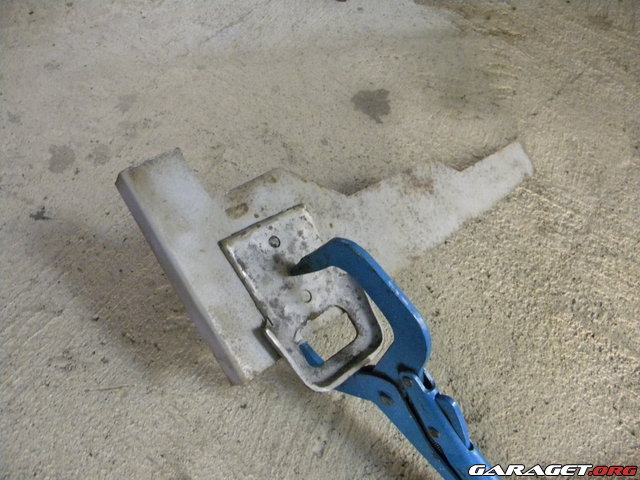

Köpte en begagnad sandplåt till den andra Amazonen, ser ju inte så vacker ut?
https://www1.garaget.org/gallery/images/92/91981/91981-6e871a53fbc4e9f9abfd551101d7683d.jpg

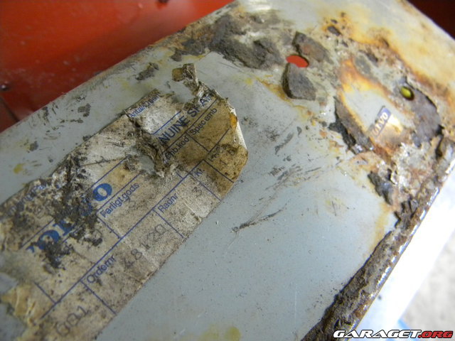

Men se vad som satt på! En orginalplåt som bara blivit fastskruvad på någon bil en gång i tiden, målad och sedan avskruvad igen smile Som ny!

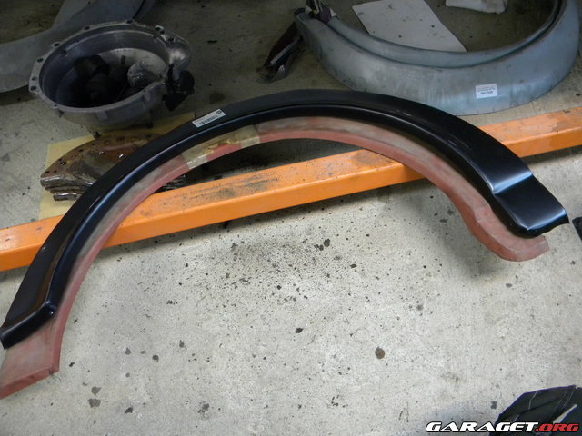

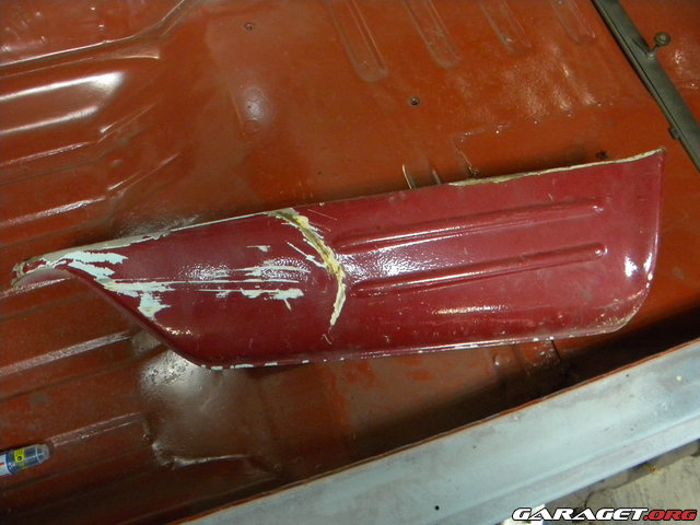

Hade en skärmkant liggandes som jag var helt säker på att den var till Amazon(den röda), vilket den säkert är, men vilken dålig passform! mad Notera djupet på skärmkanten jämfört med den nya jag kostade på mig också.
https://www1.garaget.org/gallery/images/92/91981/91981-3a41560e080bdda52eee5dd719a33ef9.jpg
Även i framkant så stämde det inte, den gamla ekoplåten har två bockade kanter mot tröskeln, medens "verkligheten" bara har ett bockat veck, och sedan rund form. Som sagt, jag kanske inte är världens bästa plåtreparatör, men ska jag göra ett så stort ingrepp så vill jag ha rätt förutsättningar i alla fall!

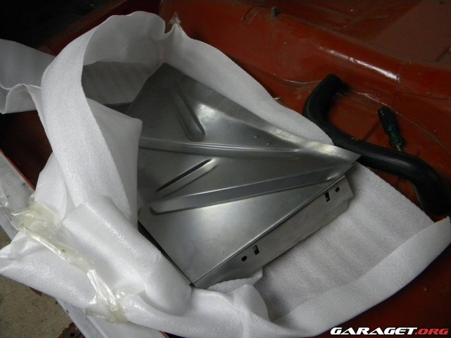

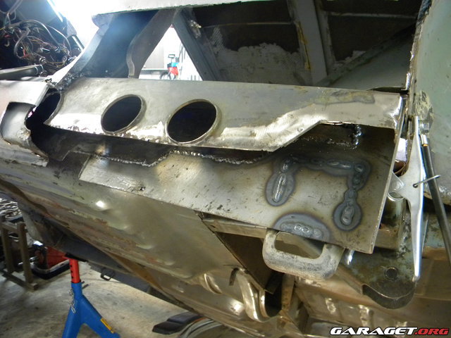

I samma beställning fick det även bli nya torpedplåtar, detta blev med "original" utförande, som går hela vägen upp till skärminfästningen smile Lite roligt då delarna jag har till vänstersidan är lös skärminfästning och lös balk, och inte sitter ihop som en vanlig modern eftermarknads-infästning gör, så det kanske kan bli riktigt originalstuk när det lagas där smile
https://www1.garaget.org/gallery/images/92/91981/91981-1ddb064ae5f3e078ede3bc5b4abe6c62.jpg

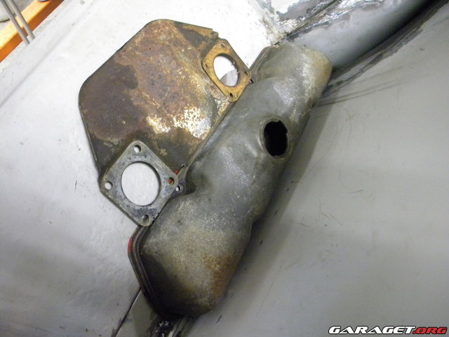

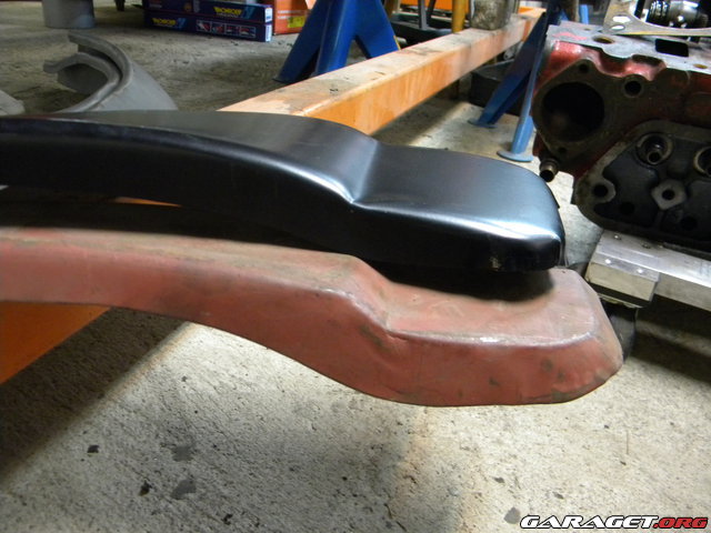

Även ett litet sidoprojekt, börjat rikta ut "Weberhyllan", tacka vet jag kraftig plåt! Formen letar sig tillbaka otroligt bra, det ser ju ut som kriget än så länge dock, men jämför man med innan så är det nog godkänt än så!

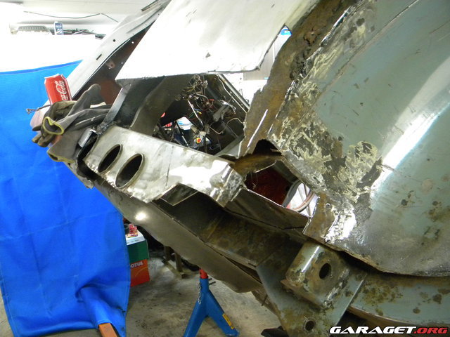

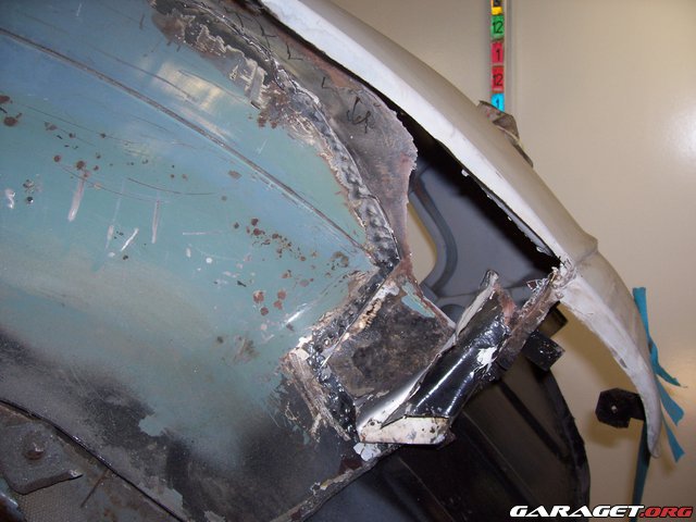

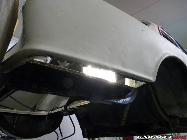

*Hade tyvärr ingen tydligare bild, men här ser ni säkert hur illa inslagen hjulhuset var*
https://www1.garaget.org/gallery/images/92/91981/91981-754578133a319bbcb225f2b69de8fae9.jpg

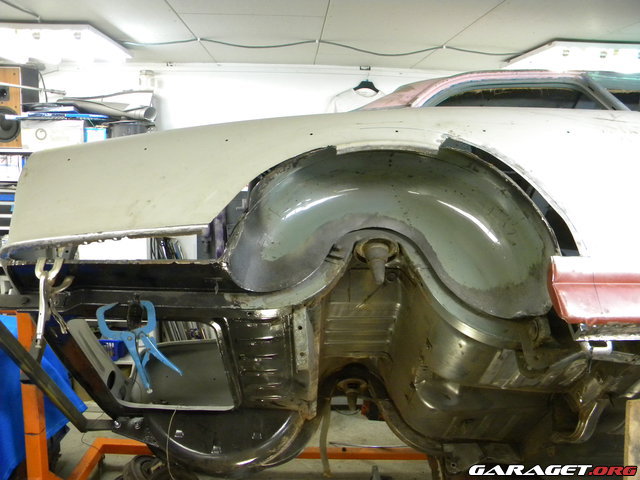

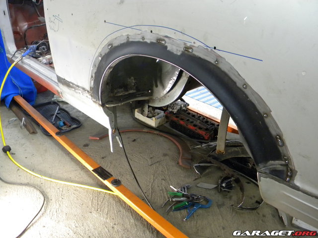

Och då börjar vi på projekt höger hjulhus! Kapa bort den gamla sandplåten.
https://www1.garaget.org/gallery/images/92/91981/91981-1e9aa4348ab0e55596c95d3b30e156da.jpg

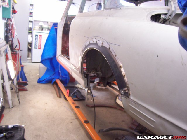

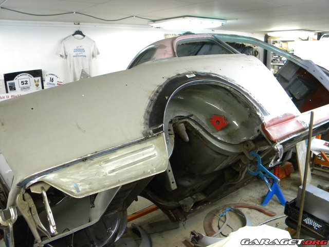

Sedan fortsätta med hjulhuset. Notera att lite är sparat, detta för att här var det original skärmkant och hjulhus, och var bra att behålla för att få så rätt höjd som möjligt på det nya.
https://www1.garaget.org/gallery/images/92/91981/91981-5a6f5c240e3e7e54b54cf9b2e3400bbe.jpg

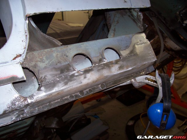

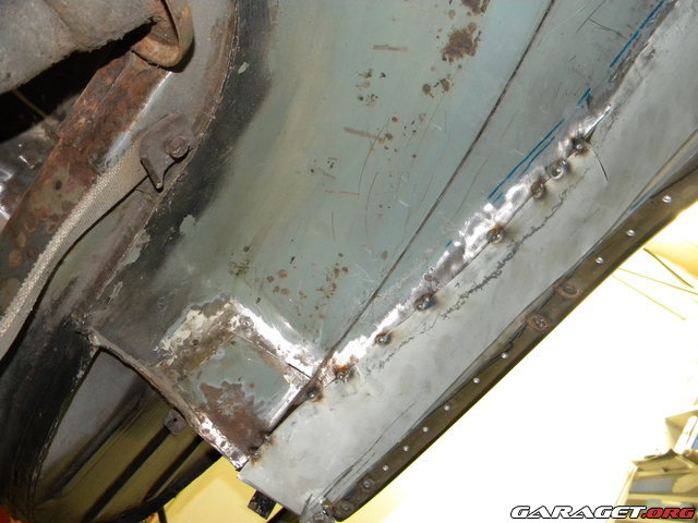

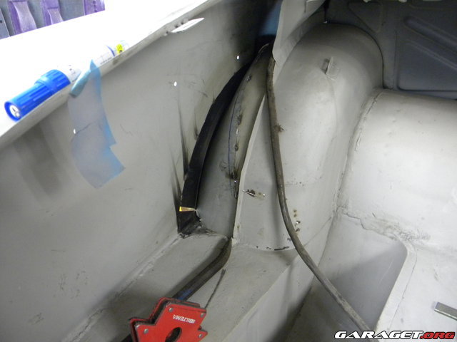

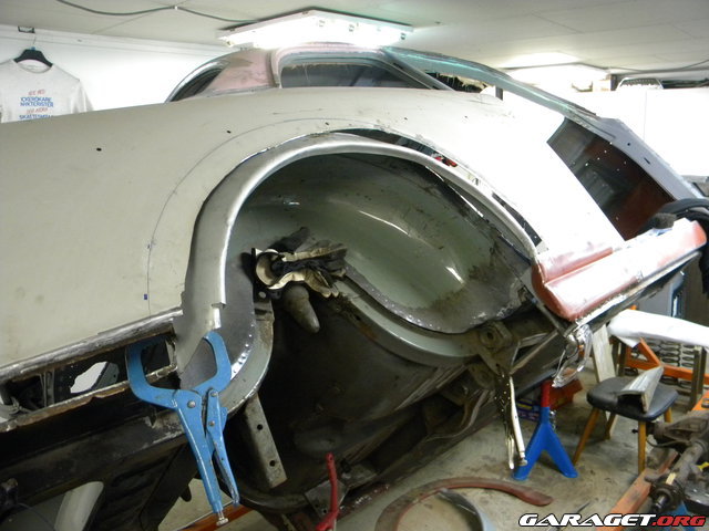

Börjat fixera in hjulhuset. Tänk vad man lär sig, nu vet jag ju att på nästa sida så gör jag ju nog detta efter att skärmkanten är på plats wink Haha lol
https://www1.garaget.org/gallery/images/92/91981/91981-6164f400f3184f5104b8ef03e5ee3bb7.jpg
Men med allt på plats så blev det inte så dumt ändå! Svetslopporna på utsidan sandplåten är bara stöd och tas bort när allt är färdigsvetsat smile Nu ska allt svetsas klart, sedan slipas till och ja, allt vad man gör, därav att det tar lite tid smile Men bra blir det nog hoppas jag!

Ser skitabra ut , svetsar du kant i kant eller falsar du in skärmkanten?

skärmkanten svetsar jag kant i kant utan överlapp, hjulhuset har lite överlapp på sina ställen. Sandplåten punktsvetsas fast på ungefär samma sätt som original, plus att skärmkant-hjulhus punktas ihop smile

finfint det. skärmkanterna brukar ju rosta på igen om man lägger dubbelplåt på karossidan,

Ja det är lite det jag är rädd för, så därför blev det kant i kant på sidan, hjulhuset ska ju dels på underredsmassa, och sedan syns det ju inte där om det skulle råka komma någon rostbubbla, skulle det komma en sådan på bakskärmen är det ju garanterad omlack... = inte kul! tongue
Inte till denna, men jag får kolla skicket på den andra bilen hur de mår, den dagen den ska få kärlek gör det ju inget om man har alla delar hemma redan smile

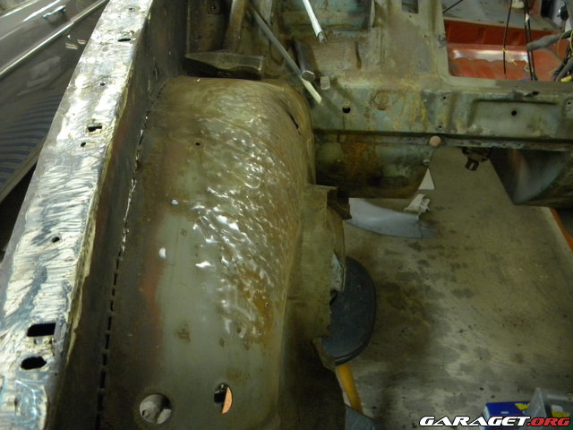

Nu är hjulhuset färdigsvetsat med, återstår lite finslip bara, och sedan kan jag vrida bilen rakt i vaggan igen och köra på med skärmkant-bakskärm smile

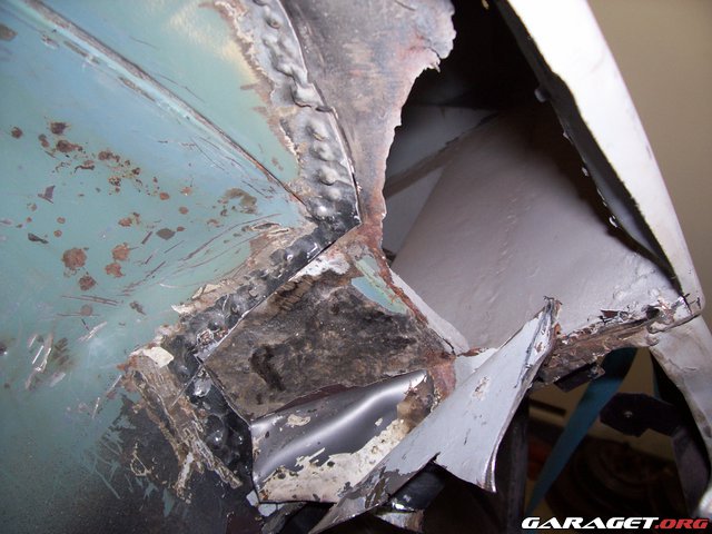

Har nu börjat med vänster hjulhus bak, börjat kapa bort gamla lagningar ner vid tröskeln, och ska laga upp den innan jag går vidare bakåt smile Dock ingen bild på det just nu, men det var ingen vacker syn där inne! tongue

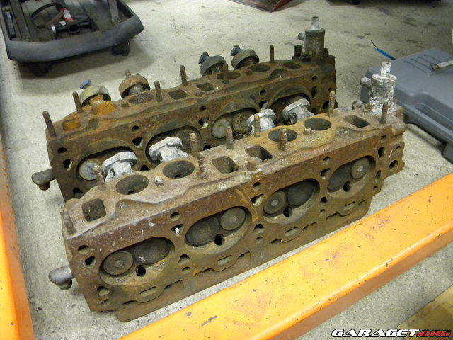

Kunde inte motstå att köpa på mig två E-toppar, verkar vara riktigt fina utgångsobjekt, plus att den ena ser ut att ha varit iordninggjord innan den lades undan(och tyvärr gick ner sig i ytorna). Tanken var att piffa till dessa och montera den ena på 140in med pluggade spridarhål smile

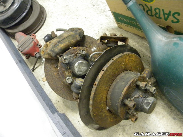

Hittade även 1 krets skivbromssystem fram till Amazon, de är aldrig dumma att ha liggandes smile

Den enes död den andres bröd som dom säger. Hoppas det går att rädda prylarna. Vet du vad man kan plugga spridarhålen med smidigt?
Har för mig om att det är dom tidiga blocken dom borrar upp till 2,1 liter.....

Gamla 50öringar (blanka) har jag för mig är rätt mått,

Finns något Finskt mynt med som tydligen passar perfekt med, det kanske gjordes enbart för ändamålet? wink big_smile Haha, jo jag får se vad det blir, tror man får slipa till några snygga plåtlock och bulta fast, och kanske en bit packning däremellan smile Det är nog ingen större fara med dessa, men som sagt, man ska nog inte ropa hej innan man kollat grundligt!
Nja, tror inte det är tidiga B18, de håller nog inte för 2,1L..? Men därimot är B20 med 8 bultade vevaxeln perfekt, då de har 24mm kolvbult och då passar B21 kolvar rakt av smile

Nae, dom sista 50öringarna ska det va, dom lite kopparfärgade. Har några stycken över om någon är intresserad. wink

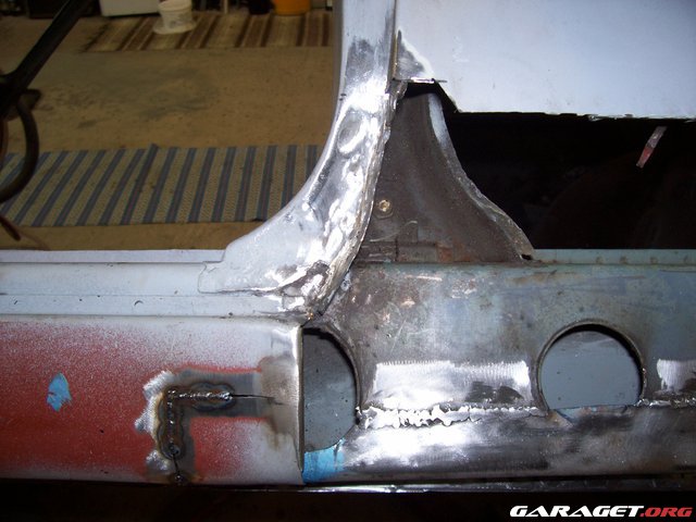

Börjat bygga upp den nya tröskeln, och svetsat dit domkraftsfästet igen
https://www1.garaget.org/gallery/images/92/91981/91981-01313893c9d5a9a9a613485e4b17c22d.jpg

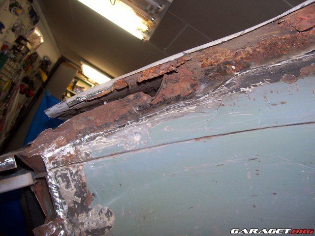

Lite av rosten, och resterna av den gamla lagningen som var lagd över.

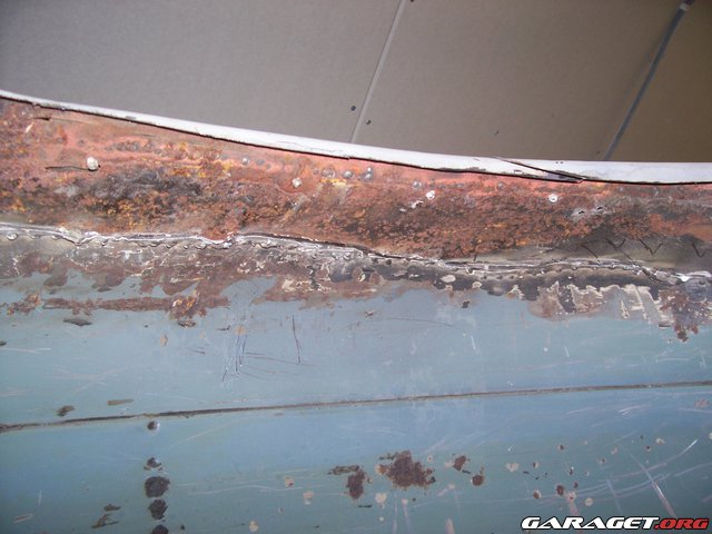

Fick ta upp lite på yttertröskeln jag bytte för några år sedan för att kunna laga resten av tröskeln. Här håller jag på att lägga i en remsa som bakskärmsplåten ska vila mot i dörrhålet.

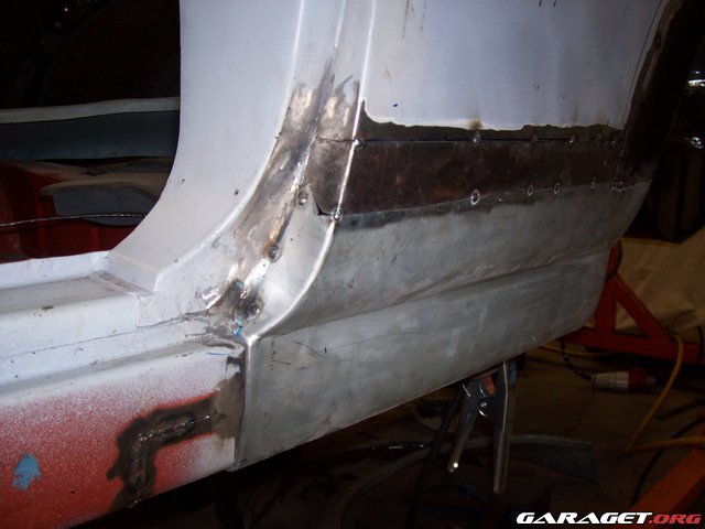

På med bakskärmsplåten, det fattades en bit bakskärm då bilen varit lagad här tidigare med samma typ av ekonomiplåt som har falsad kant, så fick smida till en remsa och lägga i.
https://www1.garaget.org/gallery/images/92/91981/91981-0f275af15d108d083d309303f383d4ac.jpg
Det går frammåt!
