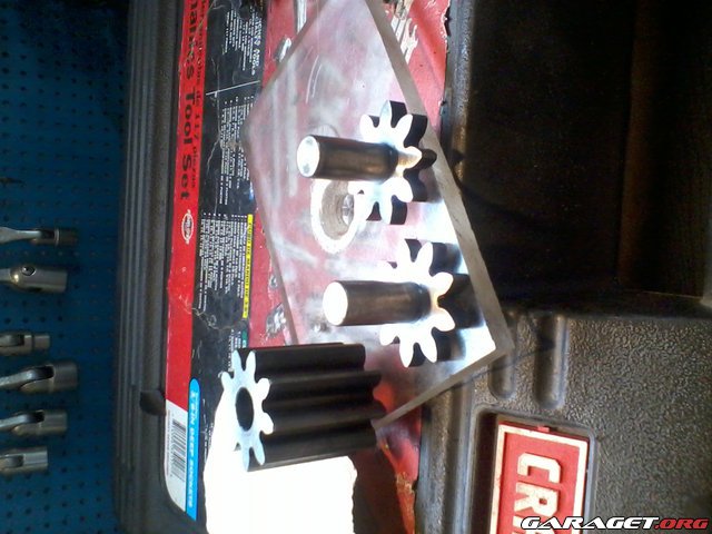

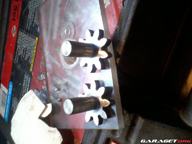

Jag bestämde mig för att bygga egen oljepump. Det är ju rätt enkel konstruktion, så jag tog drev från en gammal pump och kapade det till mer passande storlek. Nu återstår det bara bygga ett pumphus och fixa en elmotor till ändamålet. Här är ett par bilder:

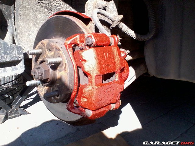

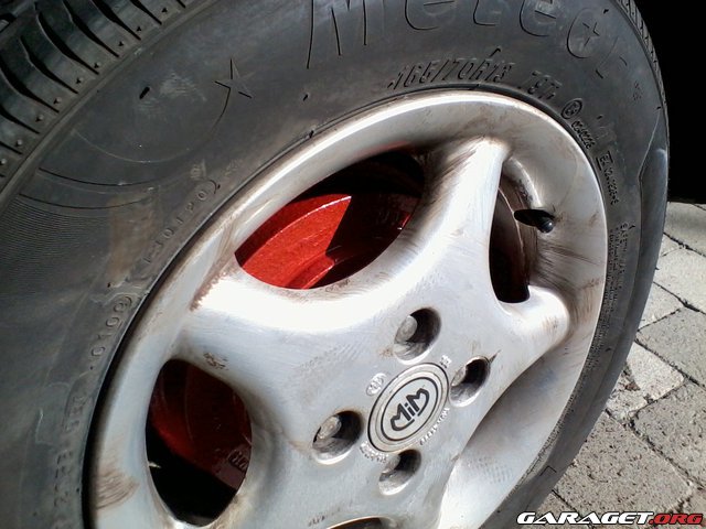

Idag var det verkligen dags för sommarsulorna. Det var torrt och varmt, hade fri hela dagen, så jag målade oken och bromstrummorna röda (trist med smårostiga, skitiga bromsdelar när man har alufälgar:(

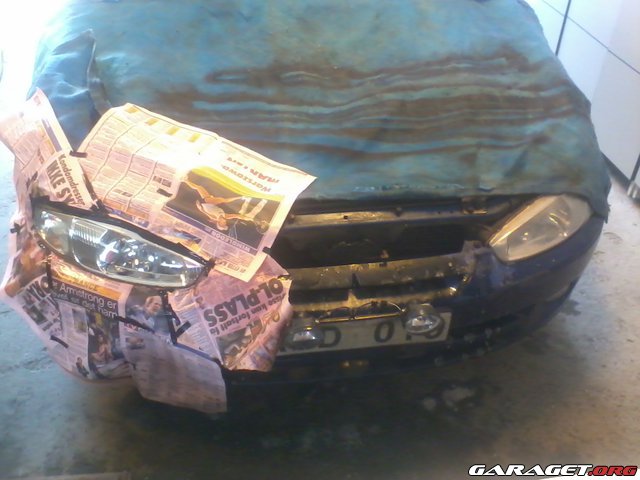

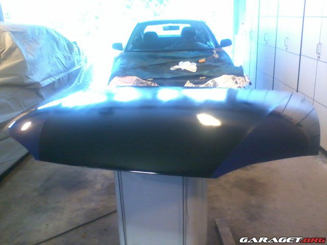

Hej!Höll på i garaget i helgen, mest lack efter olyckan i vintras (skada på stötfångaren och huven). Stötfångaren kunde räddas, men inte huven, en begagnad köptes på en skrot och går sprayade jag den.
[img]https://www1.garaget.org/gallery/images/74/73593/73593-8ec506d7efa71d25fed7fc79e878fa14.jpg[/img]
Passade samtidigt på att våtslipa och klarlacka lyktorna, blev otroligt bra!
Den maskerade till vänster är klarlackad, så man ser skillnaden:)

Va körde du för grovlek på pappret när du slipade lycktorna?

Jag våtslipade med 2000, men man kan också använda 1200 eller 1000 om det är lite djupare repor eller stenskott i lyktglaset. Klarlacken täcker egentligen väldigt bra, men jag våtslipade också innan jag la på det andra skiktet, så det blev otroligt bra. Nu om sommaren märker man kanske inte så mycket, men vintertid behöver man ju allt det ljust man kan få:)
OBS: mina lyktor är i plast...

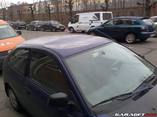

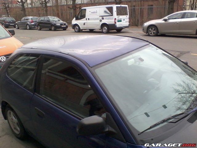

Idag (inatt) hände det tråkiga, någon förbannat k*kskalle klättrade upp på bilen och tryckte in hela taket:( Bilderna talar för sig själva...
Bilen är halvförsäkradn(folksam), så jag tvivlar på att jag får något på försäkringen. Jag jag inte sett om det uppkommit några skador på interiör invändigt, och undrar om taket går att dra ut igen (med kraftig sugkopp eller liknande?) Jag har ett kitt med limstavar för att kunna dra ut små parkeringsskador, så ska försöka ge mig in på det om jag får avslag från Folksam.
