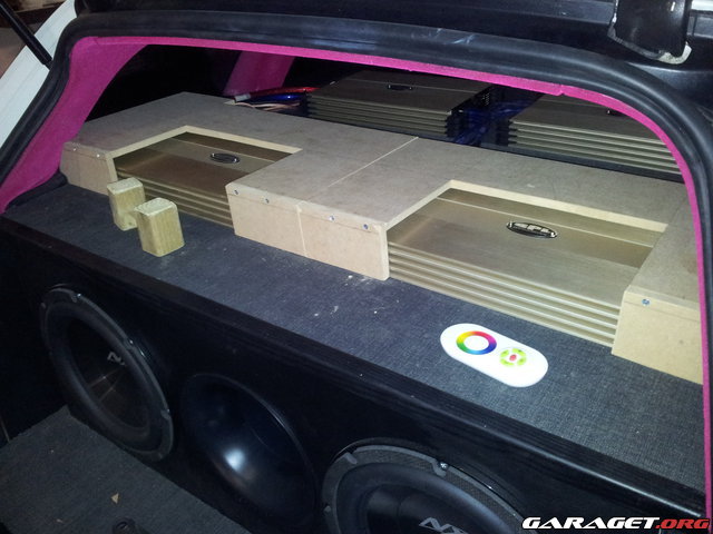

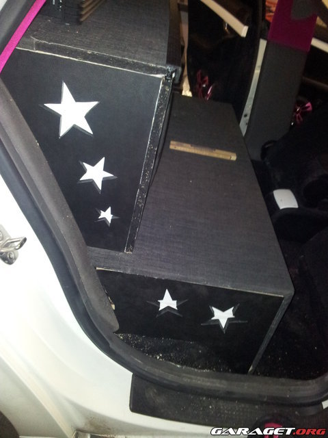

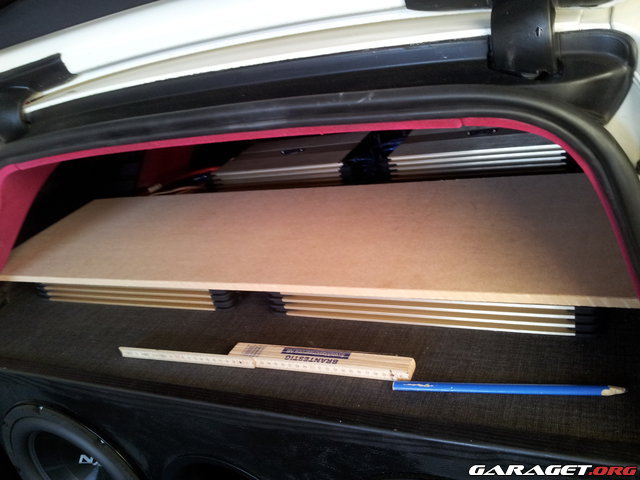

Första skivan till 3e och sista försöket att göra nå kul ovanpå stegen tongue nu ska det nog gå rätt fort innan detta blir klart hoppas jag big_smile Mpste vara klar till kommande helg iallafall

Sätt upphöjningar, exempelvis brickor understegen om du ska ha plattan sådär nära inpå stegen på ovansidan så att dom inte blir för varma!smile
2015 Dbakuten.
5 092 Inlägg
28 april 2013
#1503
nej då, ligger löst bara nu, ska ha 1 cm mellan så bör det väll räcka med luft? smile

Ja de borde, men tänk på att alla stegen blir varma, och särskilt spl stegen så upphöjningar under är nog inte så dumt ändå:)

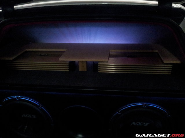

lite snabb test. blir en it vägg för lite mer ljus effekt

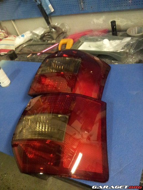

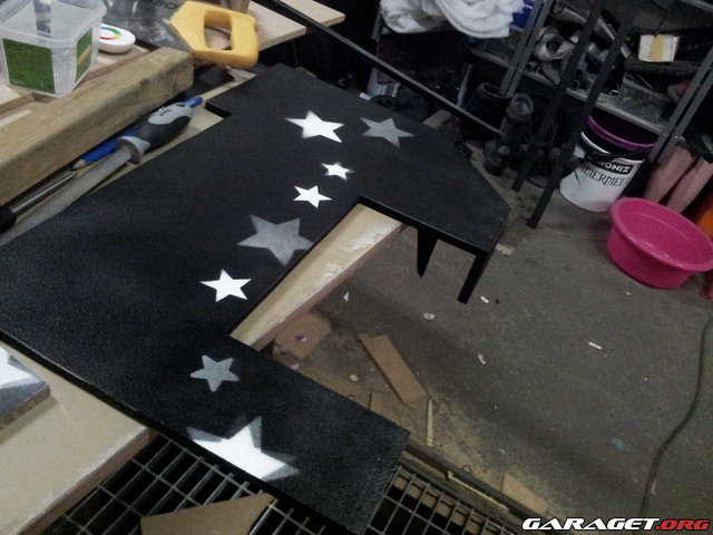

nattupdate tongue
Första lagret toningsspray
https://www1.garaget.org/gallery/images/74/73108/73108-adead570fb09e1d404f72a5bb6d01d8c.jpg

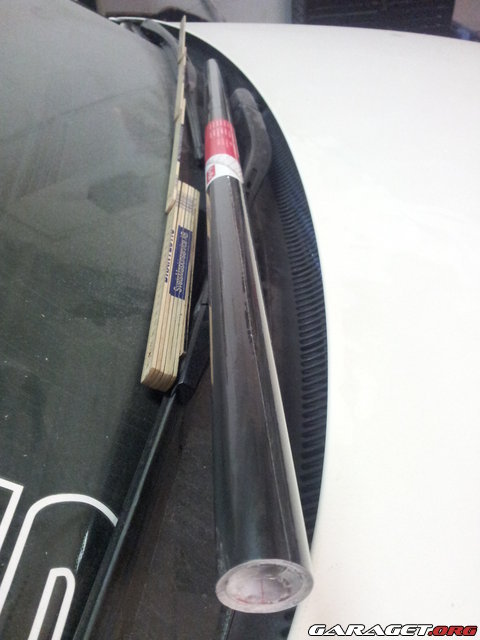

matt svart folie wink
https://www1.garaget.org/gallery/images/74/73108/73108-2b440d6cb06dec08eea6f239b81f2e44.jpg

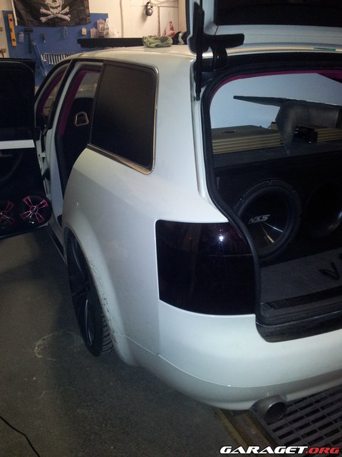

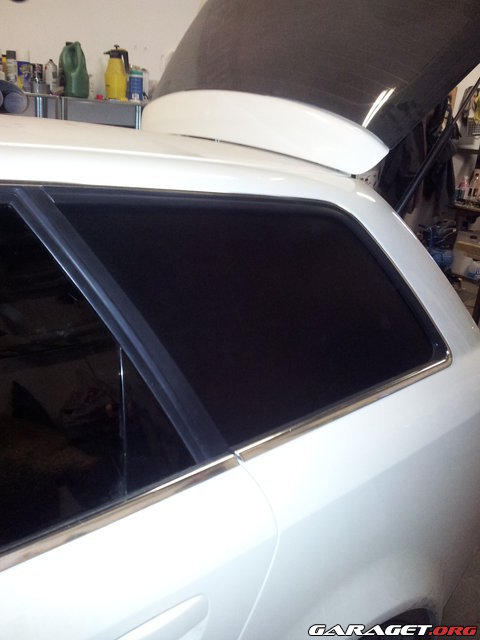

Foliera bakrutorna så slipper man bölja mer än nödvändigt inne mot väggen tongue
https://www1.garaget.org/gallery/images/74/73108/73108-f2f57ddd52a0605087d37f6b7beb1436.jpg
Tonade bakljus samt bak rutor
https://www1.garaget.org/gallery/images/74/73108/73108-8045cb462e61510dfdf67c7752350e56.jpg

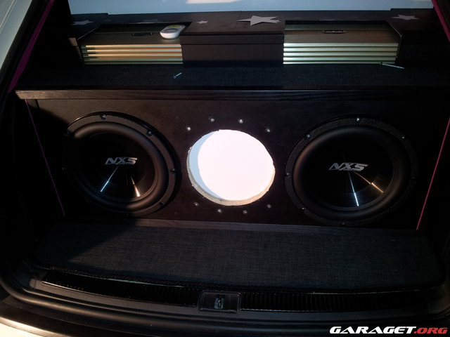

kan lägga upp lite färdiga bilder nu smile ska som sagt dock bygga om lite strax igen wink blir att stänga lådan bak, minska volymen så det basar lite utanför oxå, förlänga porten inne i bilen så man kan lira lite djupare bas samt in med ett högtalarsteg till så vi får brygga alla 6,5or och spela mycket högre big_smile

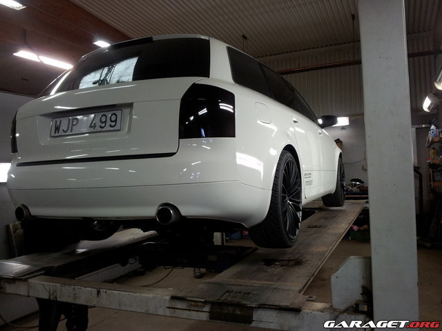

På hjulinställning hos Avesta däckservice smile
Vart ingen inställning i dag då några bussningar var lite dåliga så ska byta dessa först sen ska det ställas in så kanske däcken håller hela sommaren tongue

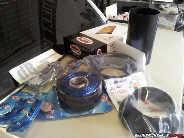

liten update igen på nya uppdateringarna tongue
Lite mer godis till bilen
https://www1.garaget.org/gallery/images/74/73108/73108-610875b0315726de6e1ac5fe41846a10.jpg

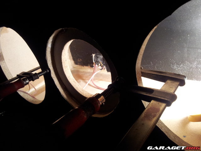

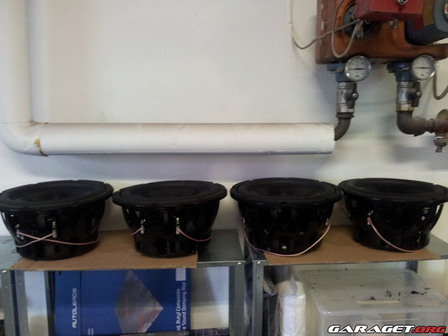

basarna
https://www1.garaget.org/gallery/images/74/73108/73108-9b611956928efe11fda1a9a87f91d64f.jpg
igenfyllnad samt icke portad låda snart tongue

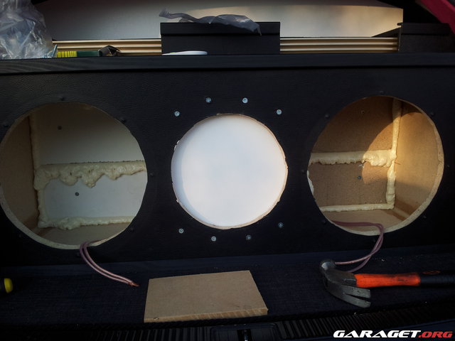

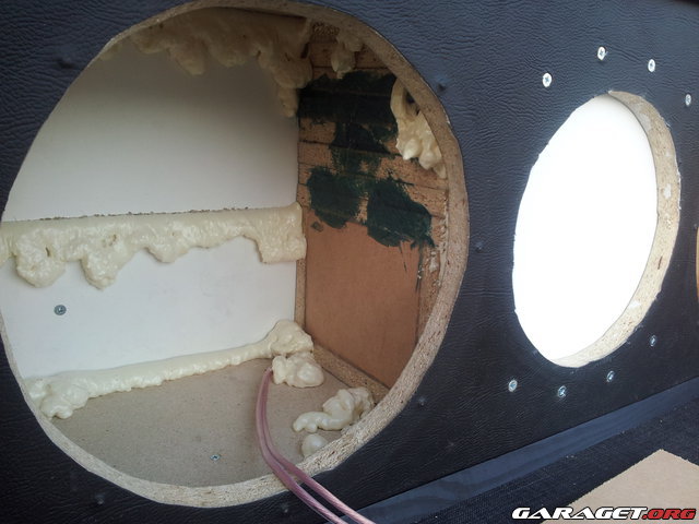

Fogskummad & ska plastas invändigt från totalt 110 liter till 2st på totalt 28 liter var smile
https://www1.garaget.org/gallery/images/74/73108/73108-7ae45906417b06515098f3744697e094.jpg
har nyss plastat första vändan så ett tjockt lager till i morgon i alla skarvar & hörn, sen ska porten inne i bilen förlängas och nya steget ska in så vi kan brygga allt & spela höögre big_smile

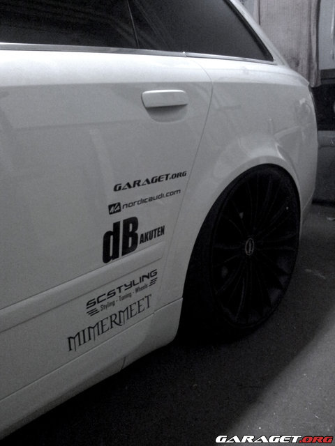

Liten snabbupdate på nya dekalerna för 2013.
https://www1.garaget.org/gallery/images/74/73108/73108-d161afe95edd790149794059858b992b.jpg

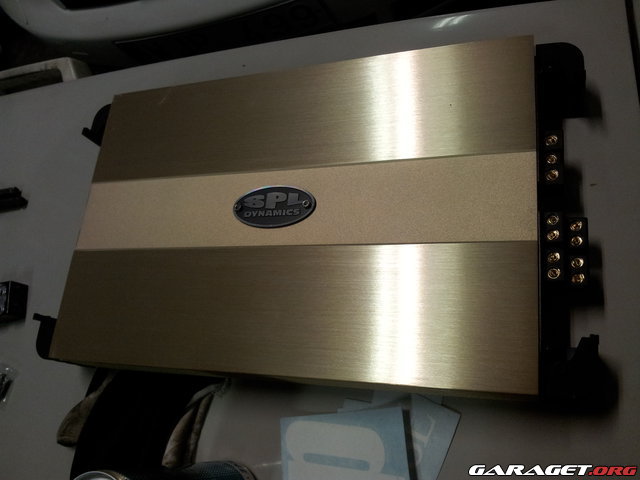

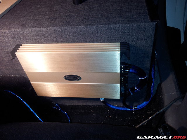

Nattupdate smile Fick en del gjort i kväll.
5:e steget smile
https://www1.garaget.org/gallery/images/74/73108/73108-10ccb7de2607ced540f048d5f21937fd.jpg

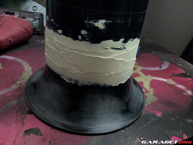

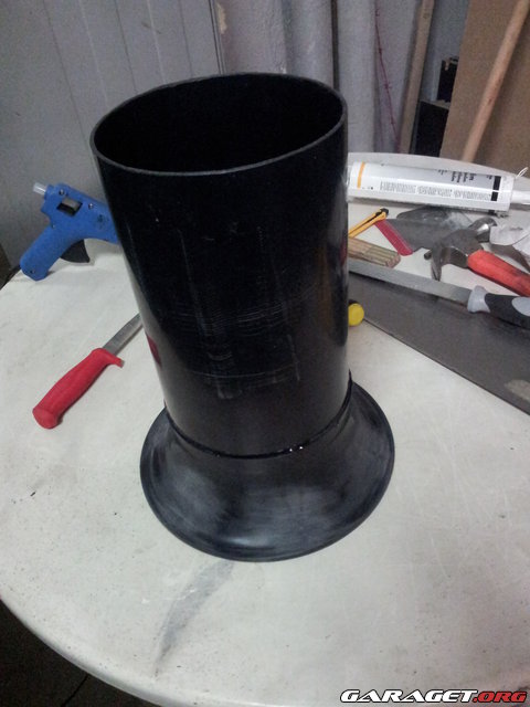

Nya röret, aningen längre och avstämningen på den portade lådan kommer hamna på 35Hz om allt är rätt
https://www1.garaget.org/gallery/images/74/73108/73108-05ba59d4c59b533b934f7c7386b6a021.jpg
Första lagret med spackel. ska slipas & jämnas till och sedan flockas. svart eller någon kul färg? smile

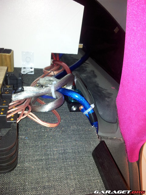

Fick improvisera dit 5e steget bakom förarstolen, inte den snyggaste kabeldragningen men får funka för stunden
