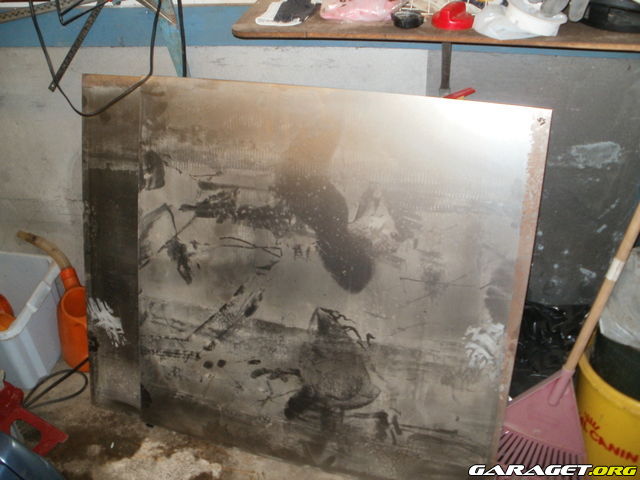

Som sagt for jag och far till stan och skaffade 2 kvadratmeter plåt i måndags smile
https://www1.garaget.org/gallery/archive/121766/978234_5borw7.jpg
Plåt!

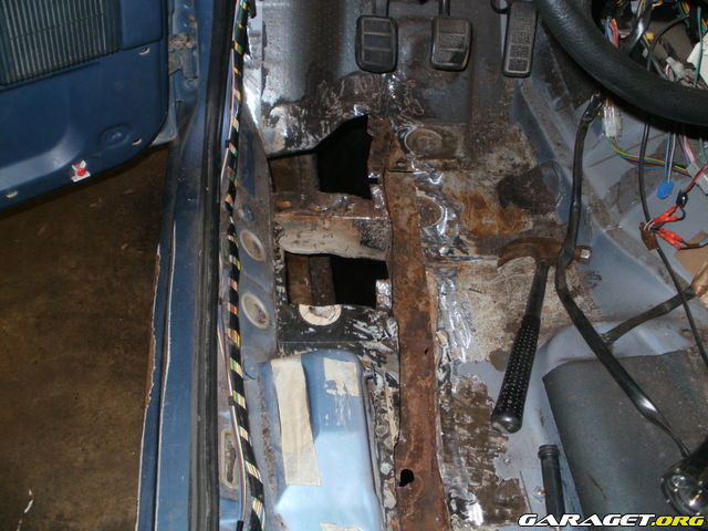

Gamla golvet ute, eller det som var BAJS iaf!

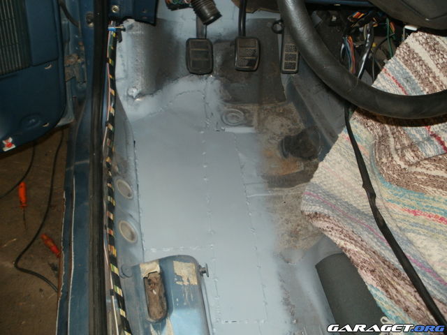

Nytt golv med rostskyddsfärg big_smile
Inte som nytt kanske, men det håller så länge som jag ska tuckta den! cool

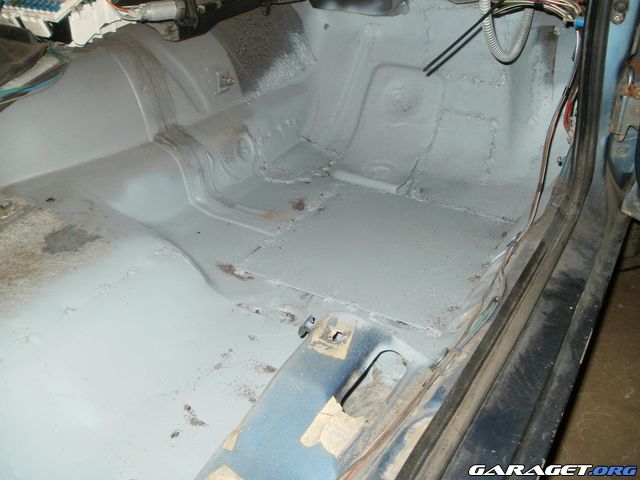

https://www1.garaget.org/gallery/archive/121766/1005662_wh7ou6.jpg
Nytt golv även på passagerarsidan.
https://www1.garaget.org/gallery/archive/121766/1005659_0ckh6f.jpg
Rostlagad tröskel.
https://www1.garaget.org/gallery/archive/121766/1005684_bhiwm9.jpg
Ut med det gamla...
https://www1.garaget.org/gallery/archive/121766/1005638_brh1hb.jpg
In med det nya! cool

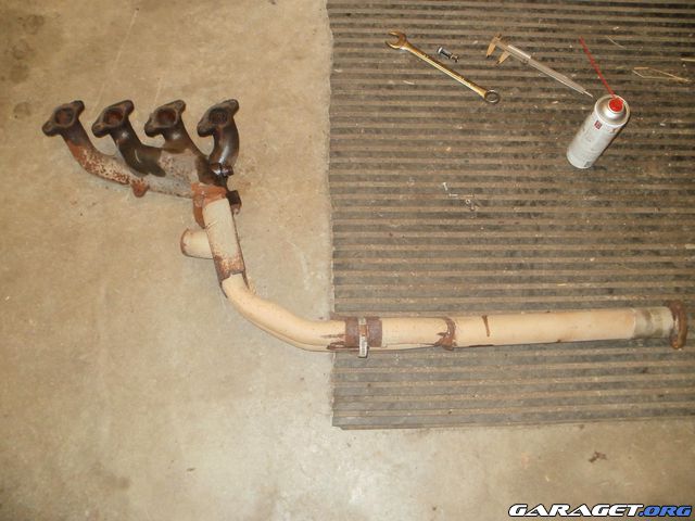

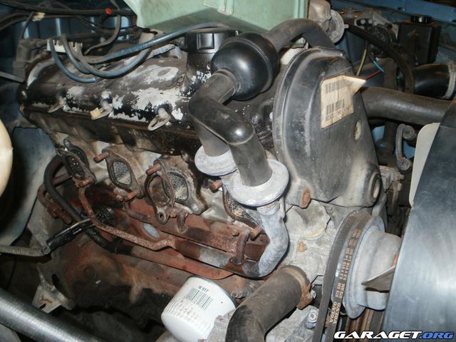

Nu till min fråga. Som ni ser så kommer det ut ett litet rör under varje avgasport som i sin tur går vidare upp till ett filter som sedan går till insuget, eller röret mellan luftburken och insuget. Det är alltså ett hål upp i varje avgasport som gör att varmluft hamnar i insuget, vilket vi inte tycker om. hmm
Tänkte först att det var nån typ av "förvärme" på vintern. Men den går ju org i ett större rör från grenröret till luftburken.
Någon som vet vad detta är? Bäst vore väl att plocka bort hela skiten och fylla igen hålen i avgasportarna för att de ska bli slätare.

puls air rör sitter där för å få till bättre avgasvärden.
Garage grabb!
225 Inlägg
10 oktober 2010
Tack för svaret. Fick nån följdfråga bara.
Varför får man bättre avgasvärden av varmluft?
Så man kommer inte igenom besiktningen utan den, eller vad tror du?
Man lär sig av sina misstag.
Mitt Projekt: http://www.garaget.org/forum/viewtopic.php?id=186461
å en sak till...Norrland regerar!!
1 Inlägg
13 oktober 2010
Geten skrev:
är så simpellt att den leder tillbaks oförbrända avgaser så att det kan  förbrännas igen man tappar helt klart effekt på det så plugga igen skiten
438 Inlägg
14 oktober 2010
morsgrisen skrev:
Geten skrev:
Detta är ett egr system, som sagt innan leder tillbaka lite av avgaserna in i motorn igen,
Visst förlorar du lite effekt men hur har du tänkt du ska lösa besiktningen sen då???
För pluggar du den så klarar den ju inte avgasvärdena???
Bara en tanke... tongue
Fin bil i övrigt smile
MVH VAnd3rsson
Senast redigerat av VAnd3rsson (14 oktober 2010)
1 Inlägg
14 oktober 2010
Jag pluggade min gammla 745 med 50 öringar, och det va inga problem att bes bilen.
Och jag tyckte den gick mycket bättre.
Trevligt projekt. smile
Garage grabb!
225 Inlägg
18 oktober 2010
Tack för alla svar, har kollat upp en del på google själv och det finns två alternativ, Plus-air-rör eller EGR-rör.
Om det är ett Plus-air-rör (vilket jag tror) så är det vad man brukar kalla "pulsairventiler" som man ser där precis vid ventilkåpan.
De funkar som så, att när avgaspulserna i grenröret når en viss styrka, så i undertrycksfasen så öppnar dessa ventiler och tillåter luft från luftfiltret att passera in i grenröret. När så avgaspulsen "vänder" och trycket i grenröret ökar, så stängs ventilen igen. Allt detta sker hela tiden mycket snabbt och i takt med avgasernas pulser i grenröret, därav namnet.
Varför ska man då ha in luft i grenröret då??
Jo, avgaserna är ju som vi vet, inte riktigt rena om man säger så. Och man har sedan avgasreningen i sina tidiga dar, i slutet på 60talet, försökt finna lösningar som funkar.
En av dem var denna pulsairventil. Man hade alltså heta och skitiga avgaser i grenröret. Att de var skitiga berodde oftast på att förbränningen ej hunnit bli helt färdig och fullständig innan avgaserna skulle ut. Genom att då via denna lilla enkla ventil släppa in frisk luft, med syre i, så fortsatte förbränningen i grenröret. Syret hjälpte alltså till med förbränningen och resterande av det tillförda som ej förbränns spär ju ut avgasernas koncentration, och avgaserna blev renare innan de kom ut i slutröret.
Och om man kollar noga på bilden (vid torpedväggen) så ser man ett rör precis ovanför motorvärmaren. Detta gick tidigare in i grenröret och det går till insuget. Det tror jag är EGR-röret.
Så jag funderar på att ta bort EGR-röret och plugga det vid insuget. Så får Plus-air-röret sitta kvar då det inte gör någon direkt skillnad i motor effekt.
Vad gäller avgasvärden så kan man ju bara tanka etanol så sänker man ju avgasvärdena rejält.
Vad tror ni?

26 Inlägg
25 oktober 2010
När min kompis skulle besikta sin bil så märkte jag att katten var rensad, men vi tankade bilen med bara etanol så gick den igenom smile
