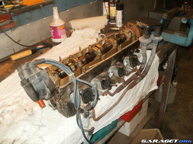

Hej och hå!
Nu kör vi en liten update igen då wink
Då var det toppens tur att åka ur. Som tur var så fick jag lite hjälp av Joel, kan ju vara lite bökigt att göra allt själv, så ett stort tack till han!
Nu kommer det lite bilder på jobbet big_smile
https://www1.garaget.org/gallery/archive/121766/1015011_tdi8nk.jpg

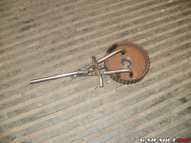

Toppen på väg av, nu var det ju bara det där med kamdrev också, inte f*n ha jag nån sån tång hmm
Så vad gör man ?
https://www1.garaget.org/gallery/archive/121766/1015012_qzoe2y.jpg
Jo... man gör en, haha lol (inte snygg men funkar)
https://www1.garaget.org/gallery/archive/121766/1015013_q5vb2e.jpg
Toppen av!  "Toppen" hahaha lol

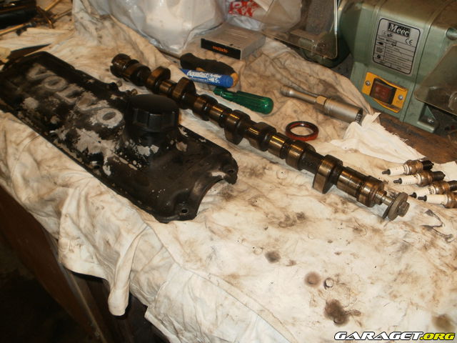

Och här har vi V-kammen, får se vad som händer med den tongue
Det var allt för denna gång! Vi får se vad som dyker upp/ner nästa gång smile  Simma lugnt!

vad är "tången" till kamdrevet till för? smile
415 Inlägg
4 november 2010
#78
Om du har kvar remmen när du lossar bulten behöver man ingen tång om man snärtar till lite när man lossar men nu när du har gjort ett fint verktyg skadar det inte att använda det smile
Jo, vi kom som på de efter tongue
Men he vart ju ett fint verktyg! lol
