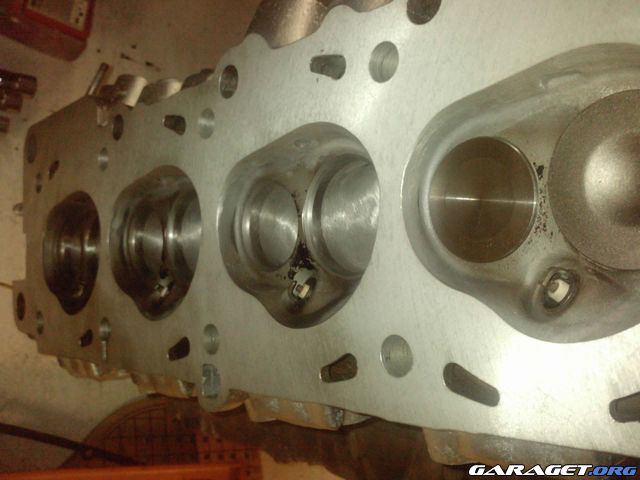

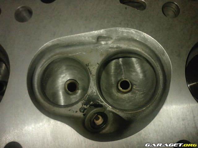

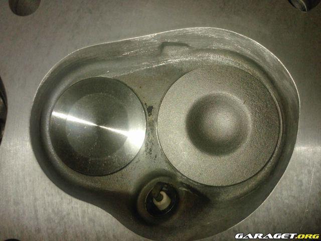

Ursäkta men lånar tråden lite..
Borde jag kompsänka mer än detta? ska antagligen ladda 2 bar!
531:an i dagsläget med 38/46 ventiler:
https://www1.garaget.org/gallery/archive/97947/876678_1h9jpd.jpg
https://www1.garaget.org/gallery/archive/97947/876682_67fdgq.jpg
https://www1.garaget.org/gallery/archive/97947/876681_5bkj0f.jpg

629 Inlägg
14 september 2010
BrajjAxx - Vad har du egentligen gjort med toppen? mer än portning av kanalerna och liten puts i förbränningskammarna. Å sen Planat en hel mm??
Det ska du verkligen inte ha gjort, ifall du ville ha ner kompressionsförhållandet. Ifall du bara ville ha haft toppen plan för att den var skev ta ca .2/.3. Funka fin fint för mig. Max vad du kan plana en 530/531 är högst är 2/2.5mm
Ifall du tror att slipningen av dina förbränningskammare har gjort nån verklig skillnad på kompressionsförhållandet, så är det inget du kommer att märka av tyvärr.
Och förbränningskammaren är ingen bra idé att sänka kompressionsförhållandet, utan försök istället att göra så att det får ett finare flöde ut å in genom toppen. Och använd kolvarna till att sänka kompressionsförhållandet istället.
Nu menar jag inte att vara taskig här, ifall du upplever det så. Försöker bara vara informativ om vad du skulle ha kunnat gjort istället. Nu blir det lite knepigare för dig att kunna uppnå dem där 2 baren, med denna topp. Men det går att, bara  man vill så wink
040 RedLine
1 219 Inlägg
14 september 2010
Aha okej, det är 46/38 ventiler och mirafrästa säten... planad och portad.
Men nu undrar jag om du tycker jag ska kompsänka mer, du ser där det är filat, ska jag ta mer där eller finns det risk för att de blir för mycket?
