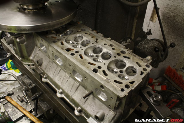

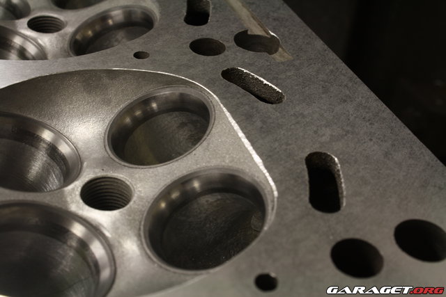

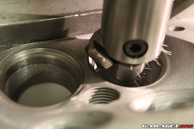

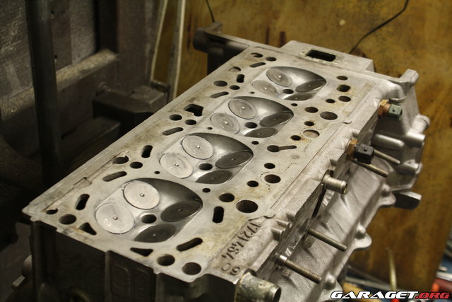

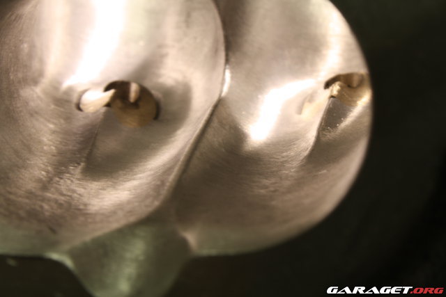

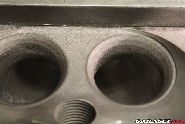

Update 24 jan
Jaha, eftersom jag fick så pass fina kommentarer efter den senaste updaten så blev jag så taggad att jag stack ner till verkstan en stund ikväll, trots tre lektioner, innebandyträning och deltidsjobb tidigare under dagen.

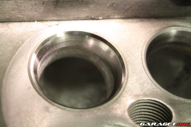

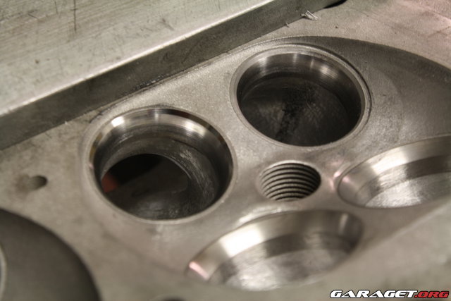

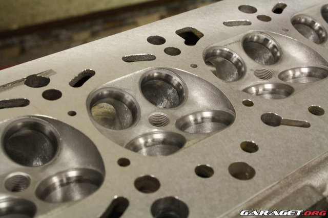

Fräste klart sätena på insug:
https://www1.garaget.org/gallery/images/94/93730/93730-2a7418ec38f5d57e3748ec2519378aa0.jpg

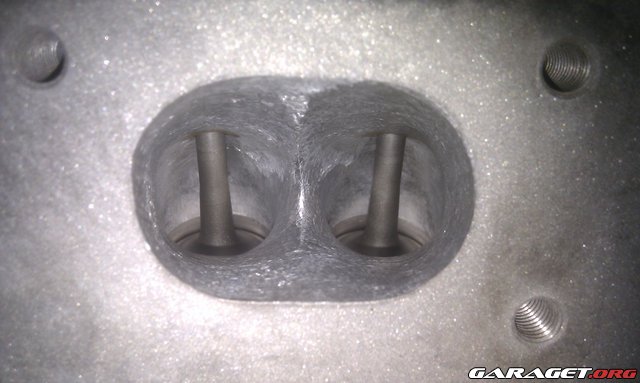

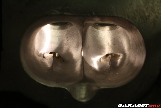

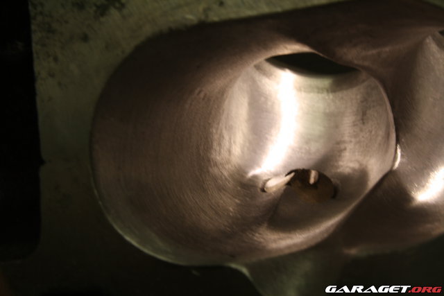

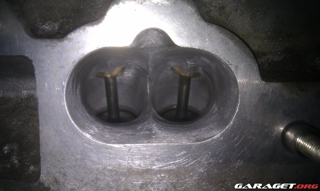

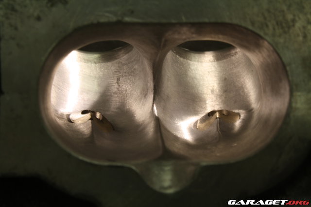

Vände på toppen i stativet och knäppte ett par bilder på insugskanalerna från insugssidan, det är inte mycket som stoppar flödet:
https://www1.garaget.org/gallery/images/94/93730/93730-26d58668d18632b04498827935773df2.jpg
https://www1.garaget.org/gallery/images/94/93730/93730-712b4d28e6ea8bec78235e7a8b8337dd.jpg
https://www1.garaget.org/gallery/images/94/93730/93730-7cefbdca4486a66ef3e609c57ce39fa2.jpg
https://www1.garaget.org/gallery/images/94/93730/93730-1173cc15b7210d693d6d010b49b561dc.jpg
https://www1.garaget.org/gallery/images/94/93730/93730-99e578e05d4617a47615b9570bad63d9.jpg

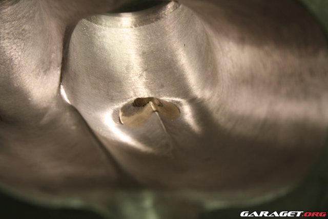

Började fräsa avgas, innan:
https://www1.garaget.org/gallery/images/94/93730/93730-e31a3d036916195b73f96c848d0da3c5.jpg
Efter:
https://www1.garaget.org/gallery/images/94/93730/93730-c55b6819186fc0b107966b56106b6595.jpg
https://www1.garaget.org/gallery/images/94/93730/93730-015d423fb741283f01bf85aa528039af.jpg
Allt för ikväll!

ser jävligt bra rent ut sagt !!
vad använder du när du fräser sätena `? har letat lite efter en begagnad mira själv men det är som att leta efter en nål i en höstack

Fint bearbetad topp:) Ungefär hur mkt extra effekt tror du detta har gett?
Jag skulle vilja se dig byta till en 4L motor istället och ge den samma kärlek:)

Ääh, det är nå gammelt skrot som står nere hos morbror, jag hjälper han med lite grejer mot att jag får låna hans maskiner, jävligt najs deal för mig som är så bilkåt smile Den är handdriven är allt jag vet tongue
Tack! Vet inte riktigt. Har läst om folk som endast bytt till 254 graders dr schrick-kammar och ett chipp optimerat för 98 oktan och bänkat mellan 165 och 170 hk i motorn. Jag kommer köra med 268 graders kammar, 98 oktan, 7500rpm och denna topp, så hoppas väl på minst 170 hk. Vet att det är sjukt svårt att komma över 100hk/l utan hk-kolvar... Får se om man har pengar över till bänkning sen, skulle vara kul att se smile

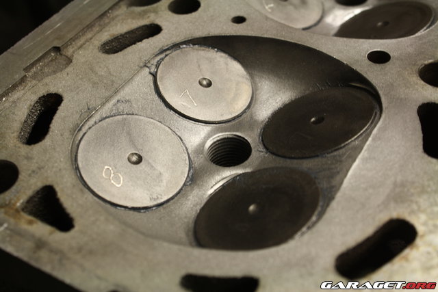

Update 25 jan

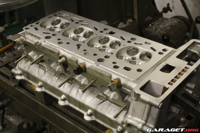

Har fortsatt med toppen. Slipade in ventilerna:
https://www1.garaget.org/gallery/images/94/93730/93730-7bed69837de145f95f9e661bb35b02d2.jpg
https://www1.garaget.org/gallery/images/94/93730/93730-6ea23d2405adf596d7a5b702490085cf.jpg

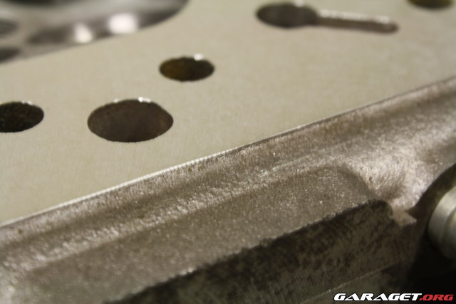

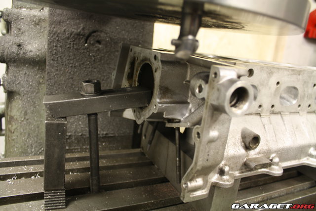

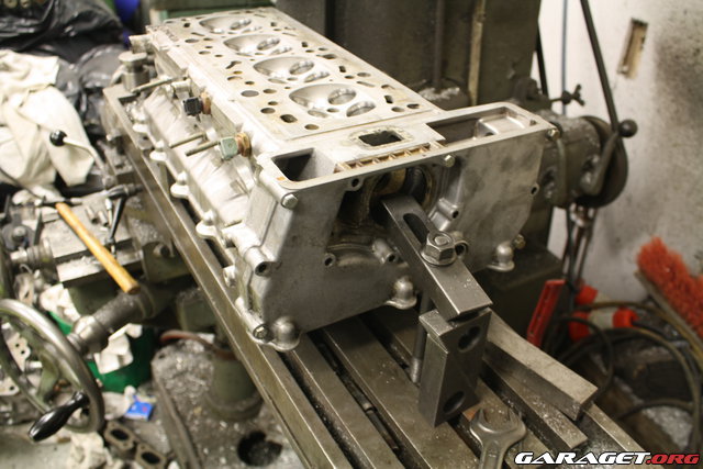

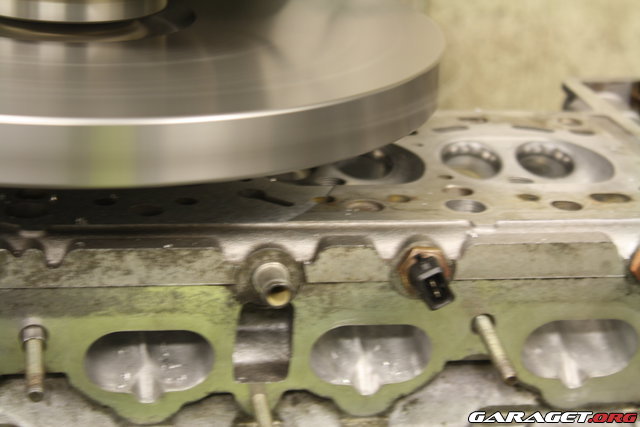

Sen skulle jag plana den när jag höll på att begå dagens dumhet/klantighet:
https://www1.garaget.org/gallery/images/94/93730/93730-ba84005b6678f322d1a29c0f898e8567.jpg
Men kom på i tid att jag måste ha på bröstkåpan, den måste ju också planas givetvis, annars blir det fel!
Här saknas något:
https://www1.garaget.org/gallery/images/94/93730/93730-1bc2c7d7839e24f38ddce8472fb389ab.jpg
Såja:
https://www1.garaget.org/gallery/images/94/93730/93730-8e0e25883ea0ca2fc1570827e499e50a.jpg
https://www1.garaget.org/gallery/images/94/93730/93730-1e67d2ed1bebea1d4ea268bcc2248e42.jpg
Tog 0,55mm...
Slipade ner den sista lilla kanten som är i förbränningsutrymmet och gradade av resten av kanterna:
https://www1.garaget.org/gallery/images/94/93730/93730-3237f307748494849e71339ed79388fa.jpg
https://www1.garaget.org/gallery/images/94/93730/93730-96d0739f851708485541830c2ee527a3.jpg
https://www1.garaget.org/gallery/images/94/93730/93730-712c6f04b3b0a43c7ecc1facd9c71178.jpg
https://www1.garaget.org/gallery/images/94/93730/93730-f1296d53629ca606b428efa94659fa61.jpg
Har även slipat ner kanten som blev efter att jag fräste sätena på insug smile
Det börjar arta sig!

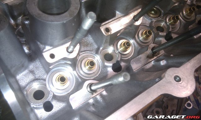

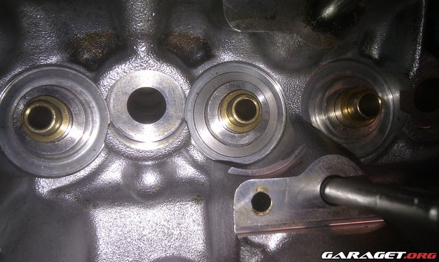

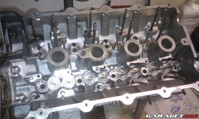

Update 28 jan

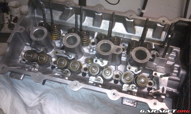

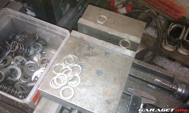

Har schimsat på ventilfjädrarna och plockat ihop toppen.
Blev bara mobilbilder den här gången tyvärr...

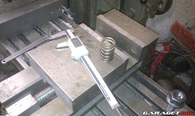

Mäter och räknar lite på hur mycket som går att schimsa på original ventilfjädrar och kom fram till att 1,5mm blir lagom, då finns 1mm kvar att komprimera fjädern om jag har 10,5mm lyft på kammarna:
https://www1.garaget.org/gallery/images/94/93730/93730-ec3814b6d9f27e785ce4bf90bfc96c10.jpg
Hittade 1,5mm schims i en låda, fast de var 0,5mm för trånga. Slipade lite så gick de på sen smile
https://www1.garaget.org/gallery/images/94/93730/93730-b46011c3209d3fcb33dd7436d5e431e6.jpg
Så sitter de:
https://www1.garaget.org/gallery/images/94/93730/93730-91b1355872109dbc158d068667d483c3.jpg
https://www1.garaget.org/gallery/images/94/93730/93730-d73ccb8b4adb6b240bfae37407e10e7d.jpg
Plockar ihop toppen:
https://www1.garaget.org/gallery/images/94/93730/93730-3a493edfa4b078e2b063efddc74888fe.jpg
https://www1.garaget.org/gallery/images/94/93730/93730-cf66ce645a6d96763eb90ff5d6826bda.jpg
https://www1.garaget.org/gallery/images/94/93730/93730-450479fc20a26401f3370b724f8ab99f.jpg
https://www1.garaget.org/gallery/images/94/93730/93730-a1d9de3e27e27782168f69a28f663f2b.jpg

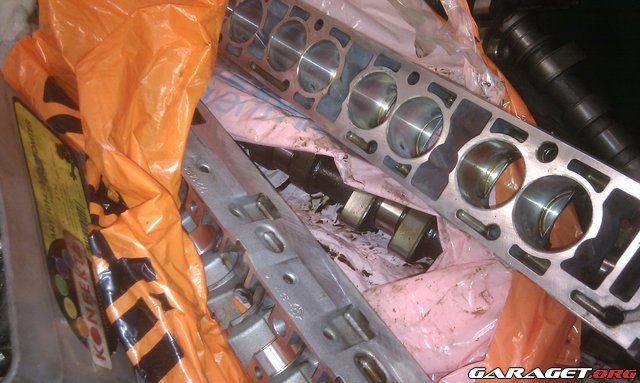

Kamaxelhusen fick smaka på mysbadet innan de ska iväg för modifiering:
https://www1.garaget.org/gallery/images/94/93730/93730-7398e7bfa536789ddc129a02b9631627.jpg

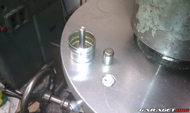

Såhär kommer tryckarna göras om till mekaniska (morbrors påhitt), oljetilförseln på tryckaren kommer att svetsas igen och ett dräneringshål kommer att borras, den mekaniska insatsen är i 12:9-stål och kommer att slipas ner till rätt ventilspel:
https://www1.garaget.org/gallery/images/94/93730/93730-a9fa6bc7e76b42c9fbd637b758660667.jpg
smile
