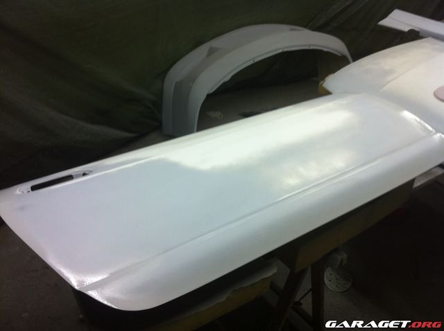

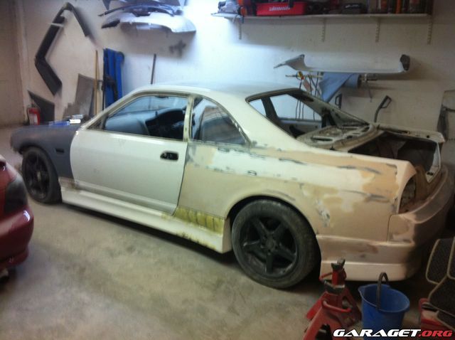

nu har  jag fått in lite bilder på datorn igen så liten bild update
grundning pågår av lite små delar som är klara
https://www1.garaget.org/gallery/archive/39682/1049036_ycqkkl.jpg
liten finspackling kvar bara på dennna sidan  alla fall
https://www1.garaget.org/gallery/archive/39682/1049054_fwcr38.jpg

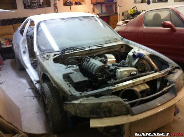

så här står bilen just nu
https://www1.garaget.org/gallery/archive/39682/1049055_tq6biv.jpg
ska fixa mer bilder inom kort

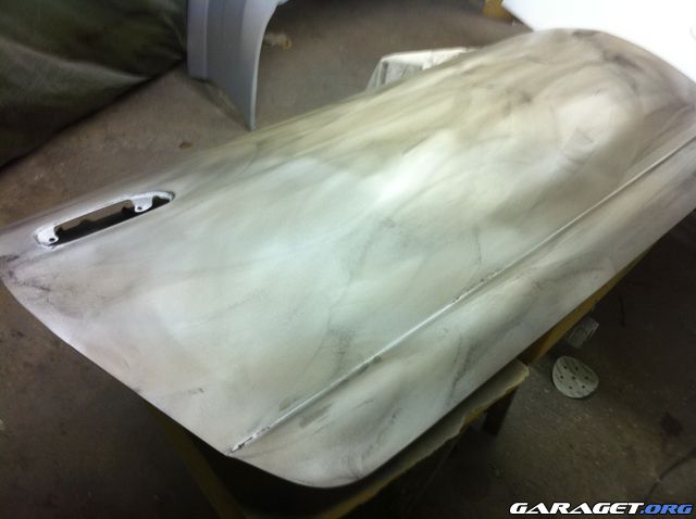

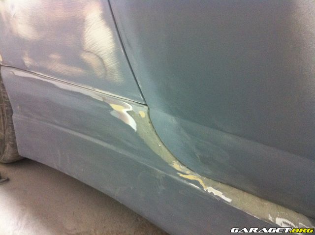

Blev lite pill med bilen i dag  efter jobbet  lite bilder  på dagens jobb
slipgrunden  torkat och kolpulver på så man ser ojämnheter o porer när man slipar
https://www1.garaget.org/gallery/archive/39682/1049778_zhhsvm.jpg

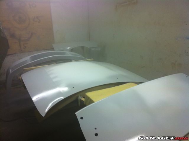

utvändigt färdig slipad och redo för tejp
https://www1.garaget.org/gallery/archive/39682/1049780_7hdij2.jpg
v sidan  tröskel fäste bakre fixat och  lite inpassning på bakstötis han man med också
https://www1.garaget.org/gallery/archive/39682/1049783_1l3le1.jpg
mer han man inte men det räknas alla fall

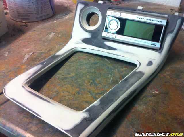

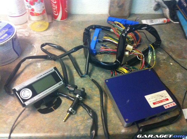

hks f-con piggybacksystemet med kabelhärva navigator och mapsensor hemma nu
https://www1.garaget.org/gallery/archive/39682/1050645_wa6e5e.jpg
vad tror ni om ha hks navigatorn så här ?
https://www1.garaget.org/gallery/archive/39682/1050648_7rivgq.jpg

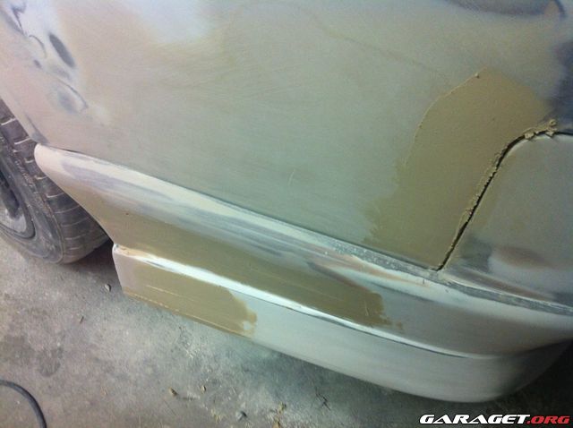

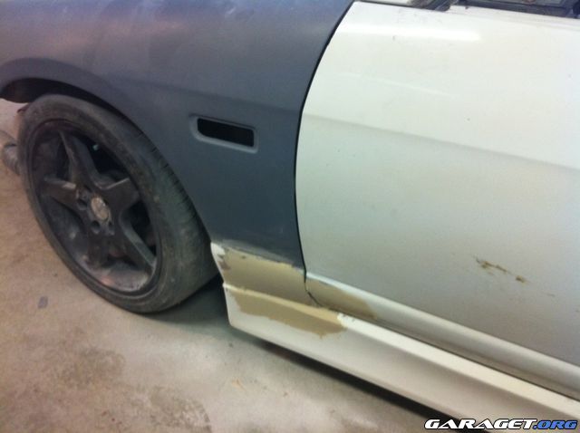

spacklat lite  till
https://www1.garaget.org/gallery/archive/39682/1050650_2cg2fq.jpg
även spacklat lite  till mellan bak kjol och  skärm  börjar bli bra här nu med  snart är det bara finspackling kvar på lite små ställen
https://www1.garaget.org/gallery/archive/39682/1050651_8rt9sz.jpg
