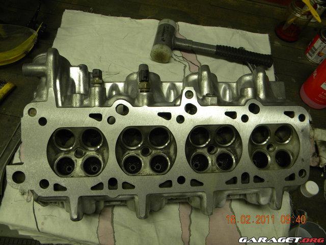

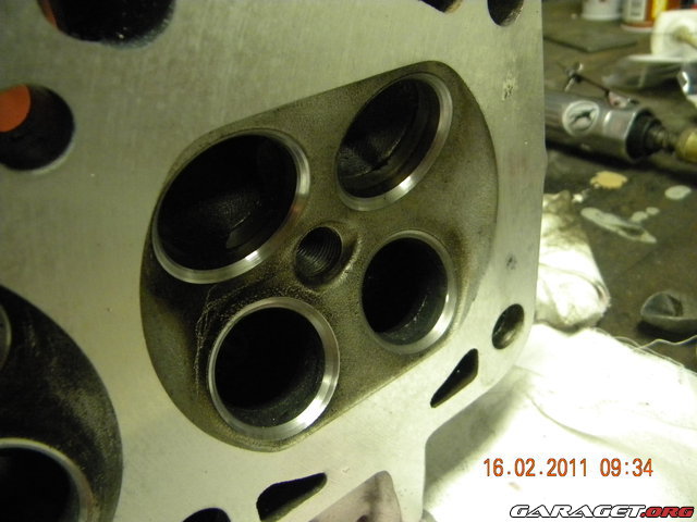

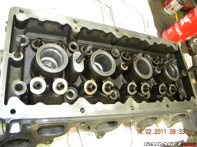

Varit o hämtat toppen o lite kopplingar idag.
toppen har blivit mirafräst o planad.
Blir nog en bilduppdate ikväll smile
mera kommentarer nu tycker jag smile

16 februari 2011
#220

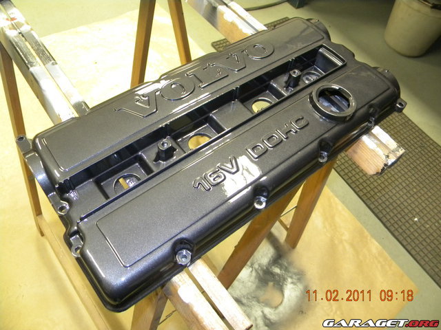

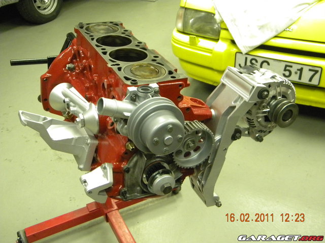

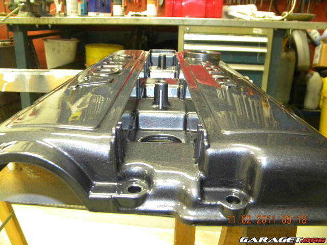

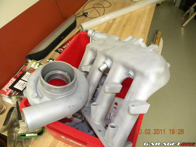

Uppdate då!!
ventilkåpan e klar o skitfint blir det
https://www1.garaget.org/gallery/images/90/89563/89563-0224392b62efa02d54d0839999dd1b14.jpg
https://www1.garaget.org/gallery/images/90/89563/89563-9b470a2d6a426ce493f34620226d3bbf.jpg
Toppen e hemma med
https://www1.garaget.org/gallery/images/90/89563/89563-4a6cd82b08ab5685874dd1251149344a.jpg
https://www1.garaget.org/gallery/images/90/89563/89563-93861c251d7d80a11416ebc5fb8d7c12.jpg
https://www1.garaget.org/gallery/images/90/89563/89563-f700dcaac55e3930ab8fac73a150ff45.jpg
Lite saker som e blästrade
https://www1.garaget.org/gallery/images/90/89563/89563-b055ac28d538167af3b0bfd3f76fab26.jpg
Så ser motorn ut nu
https://www1.garaget.org/gallery/images/90/89563/89563-d438defebe4b03910dbf035daf074a4d.jpg
Senast redigerat av Volvox40 (21 februari 2011)
