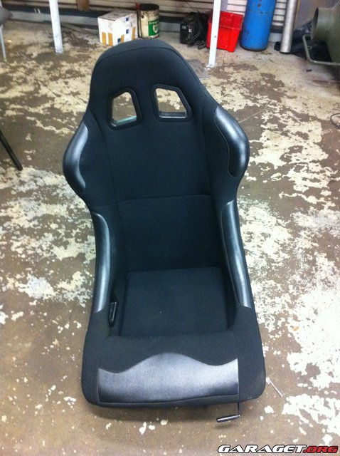

Fick ett litet ryck idag tongue Tror jag ska rensa ut ALLT! Får väl se om en gud kan få tillbaka skiten sen. haha
https://www1.garaget.org/gallery/images/70/69024/69024-d84714c08e4b7cbecc23fdac6adb1da4.jpg
Sitta still stolar smile

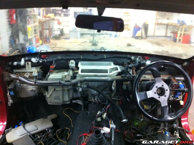

Fick ett ryck idag tongue Bort med A/C paketet. Får se vad jag mer hittar på sen big_smile
https://www1.garaget.org/gallery/images/70/69024/69024-984b486860665f91f3cd4890d6e6ae43.jpg
https://www1.garaget.org/gallery/images/70/69024/69024-12da024628f7560378c86f6e3d1a8c2e.jpg

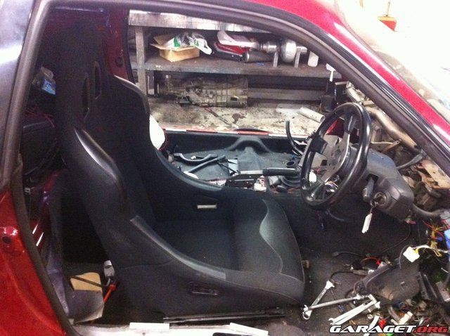

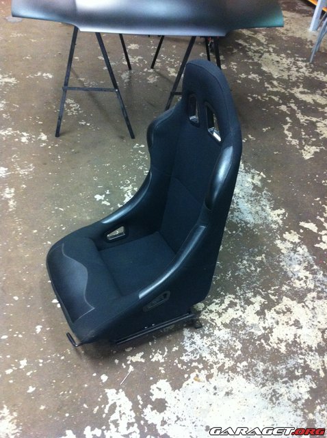

Nya stolarna ser ut som såhär. Kanske inte världens dyraste smile men man sitter stilla iaf big_smile
https://www1.garaget.org/gallery/images/70/69024/69024-6e3d7cf1158987b037657ac1470d6bb6.jpg
https://www1.garaget.org/gallery/images/70/69024/69024-8a40db781206e8675a2eeab04ce09646.jpg

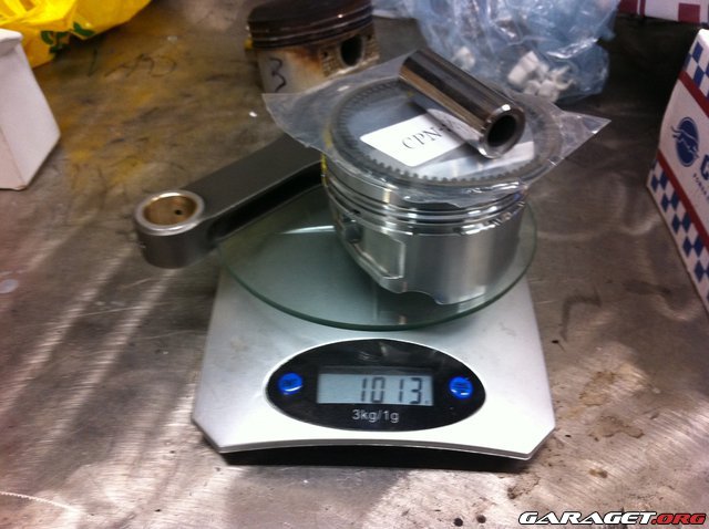

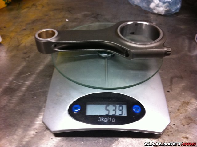

Här är dom nya kolvarna smile

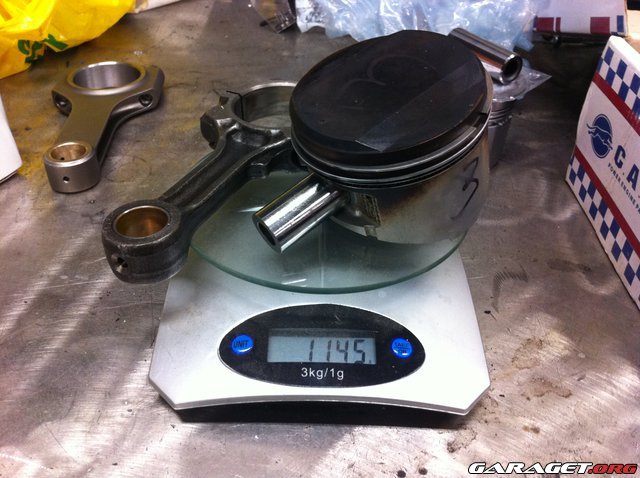

Gamla med vikt
https://www1.garaget.org/gallery/images/70/69024/69024-f85fb8fd8fcc3eaed5bd79f85dda92ed.jpg
Nya med vikt
https://www1.garaget.org/gallery/images/70/69024/69024-6d233c88ee03ca87191cb77d80f1d0aa.jpg

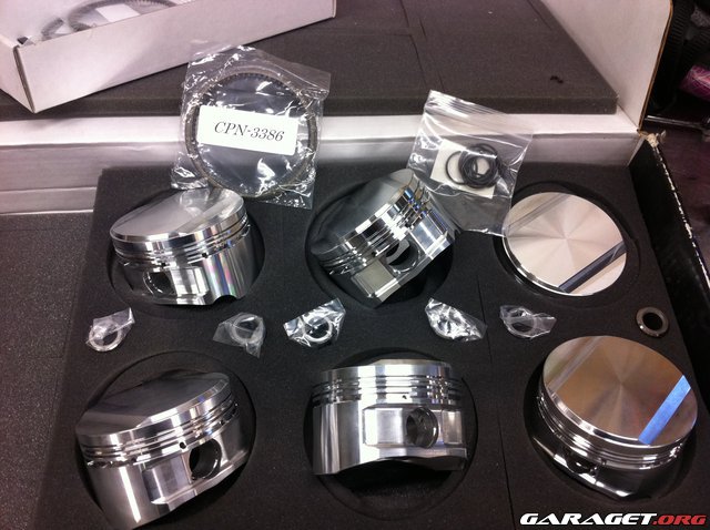

Blanka och fina big_smile
https://www1.garaget.org/gallery/images/70/69024/69024-b3bd39ec0651f8885d658a9a45d449b7.jpg

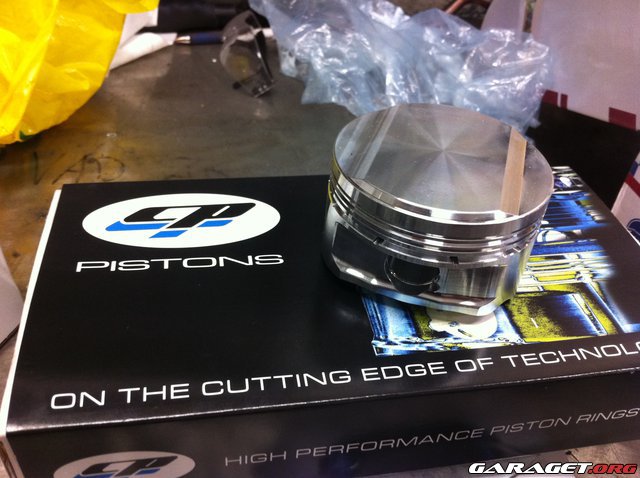

H-profil av märke C.A.T.
https://www1.garaget.org/gallery/images/70/69024/69024-eeb2f3db858f04447766f584c8d776fd.jpg

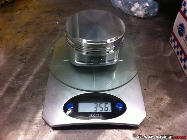

Vikten på en CP kolv till RB25 standard bore 86 mm
https://www1.garaget.org/gallery/images/70/69024/69024-9ff44aeec8a1f5ed84e73f4410a550be.jpg
Fint big_smile
https://www1.garaget.org/gallery/images/70/69024/69024-5517e4c95cb67f659da6f180706810b9.jpg
Nu är de inte mycket kvar innan bottendelen är klar. Ska bara ha en oljepump, ram- och vevlager, linehona för veven och även slipa veven. Sen ska jag ge mig på toppen en aning.
