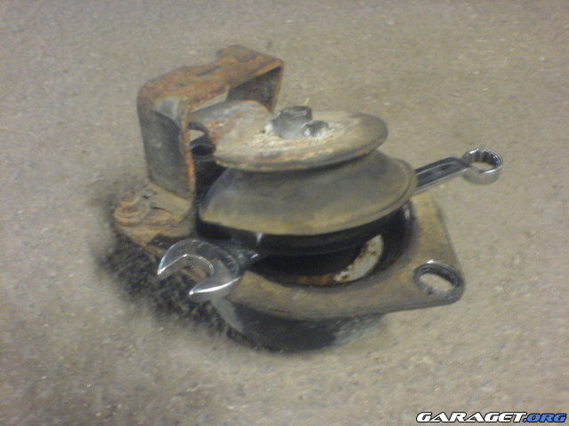

Har ju inte tagit nå bilder från skruvandet men kan bjuda bild på hur de såg ut när ja modifierade främre motorkudden, Den bakre var inte riktigt lika dålig fast inte så långt ifrån.
Gamla, undra varför de var så svårt att få i växlarna vid fullgasrepor big_smile
https://www1.garaget.org/gallery/archive/13860/939319_7u5n94.jpg
Modifierad å lite hårdare smile
https://www1.garaget.org/gallery/archive/13860/939320_2jv5h5.jpg
