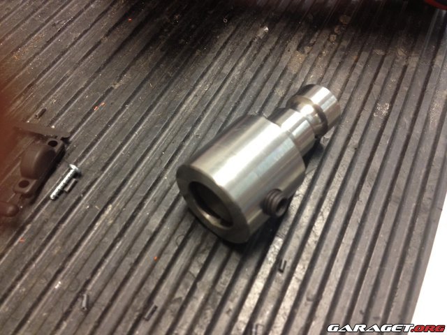

Kanske är lite tyst här i tråden men händer iaf saker på bilen även om de inte går så fort som jag hoppast, block å topp borde ja få tillbaka nästa vecka så då ska nog tempot öka lite smile
kamkjedjekåpan uppspänd i fräsen smile
https://www1.garaget.org/gallery/images/14/13860/13860-3c9333b02c388fd77b26971ade10b049.jpg
Å fräsa lite på den för å passa ihop med blocket smile
https://www1.garaget.org/gallery/images/14/13860/13860-68ce9e38b5c63f17c586a2b9bc5dbd31.jpg

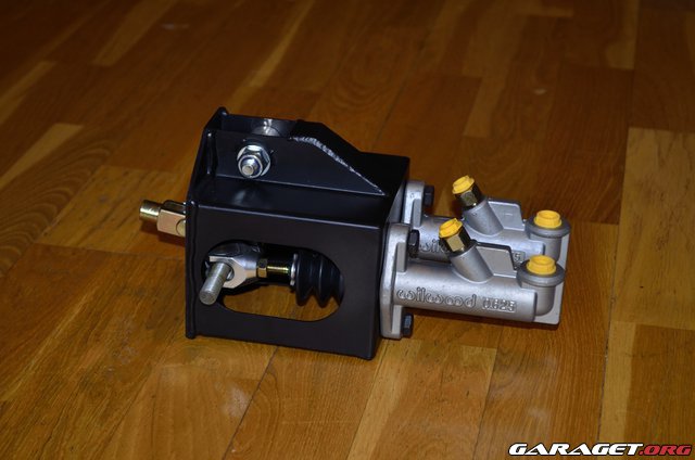

Håller också på att uppgradera bromssystemet lite, Byter ut huvudbromscylindern mot en bromsvåg så ja kan justera bromsbalansen lite smile
https://www1.garaget.org/gallery/images/14/13860/13860-5e0a47eb45c6dd2658da739612b14a3b.jpg

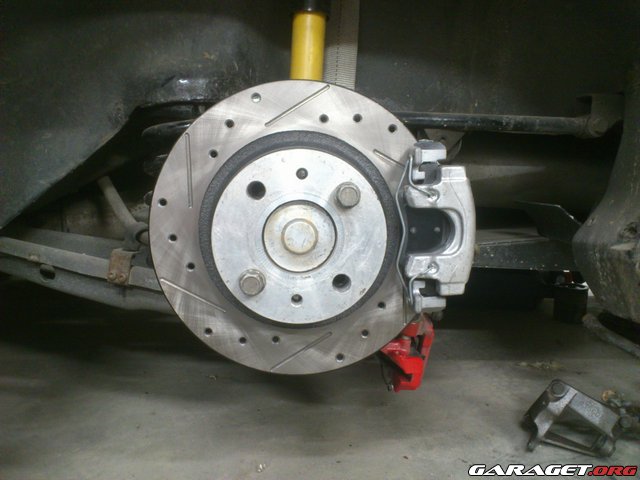

Blir nya bakbromsar också, 280mm skivor ock nya ok, lite problem bara att få dit oken då de ville på å ta i hjulupphängningen men hoppas ja löser de snart
https://www1.garaget.org/gallery/images/14/13860/13860-ac9394fcbe66d76452038538f5232eb6.jpg
http://www1.garaget.org/gallery/images/ … 232eb6.jpg
Frambromsar bak?
MVH Jonas
Burn rubber! not your soul..
538 Inlägg
15 mars 2013
#759
jonTe skrev:
Frambromsar bak?
De kan man tro men inte de. Behöver ju egentligen inte större bromsar bak men måste ju bytta om ja ska regga som ombyggt fordon. De är 9-3ss ok och mazda 6 bakskivor.
