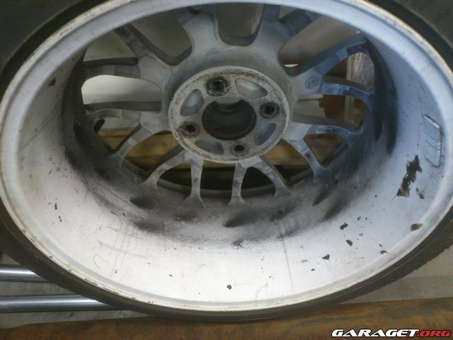

Blir lite bromsdamm i fälgarna när man har bromskylning^^

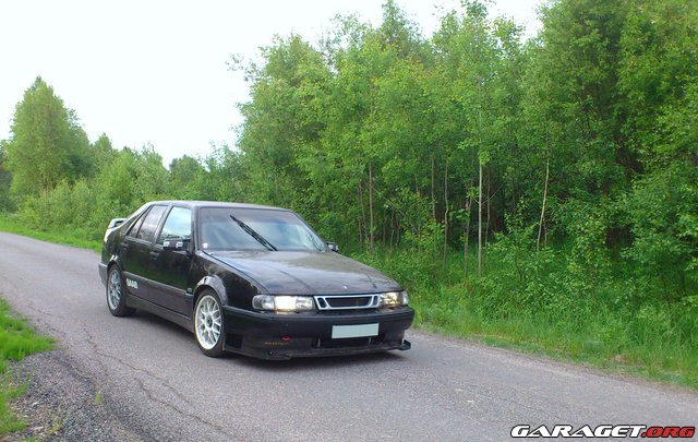

Lite bilder som jag tog tidigare i veckan. Härligt med midnattssolen här uppe smile bilderna tagna runt 12-1 på natten smile
https://www1.garaget.org/archive/14/13860/38527/38527-3155261.jpg
https://www1.garaget.org/archive/14/13860/38527/38527-3157427.jpg
https://www1.garaget.org/archive/14/13860/38527/38527-3157430.jpg
https://www1.garaget.org/archive/14/13860/38527/38527-3157428.jpg
1 697 Inlägg
30 juni 2013
#779
Trevliga bilder smile
