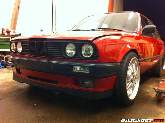

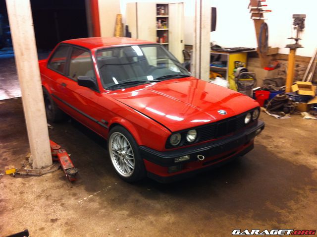

Men ventilkåpan är på plats igen och det gick fritt från dreven sånn tur var big_smile Likadant plenum är påhängt igen och med mitt  lilla urhack gick också fritt och det ser faktiskt ut som det ska gå att få ner ett oljefilter där fast TPSgivarfästet är fastsvetsat..så ska ge det en chans o beställa ett oljefilter smile
Skulle hänga på M3lådan trodde jag men upptäckte att jag hade fel fäste till lådan roll..måste ha ett växellådsfäste från M20 så har någon ett sånt liggande så hör av er! smile
Sen har jag lagt mkt tid och energi på att hitta en garageplats som ligger närmare, har varit lite klydd med det men ser ut att kunna lösa sig men först siste januari.
Julen e här också o den drar med sig lite utgifter så har inte så mkt pengar över till några beställningar heller hmm Får bli lite småpill sålänge smile
Några bilder kan jag bjuda på i alla fall smile
https://www1.garaget.org/gallery/archive/93443/1031664_92x3n6.jpg
https://www1.garaget.org/gallery/archive/93443/1031665_61tf2i.jpg
https://www1.garaget.org/gallery/archive/93443/1031666_lyvvo5.jpg

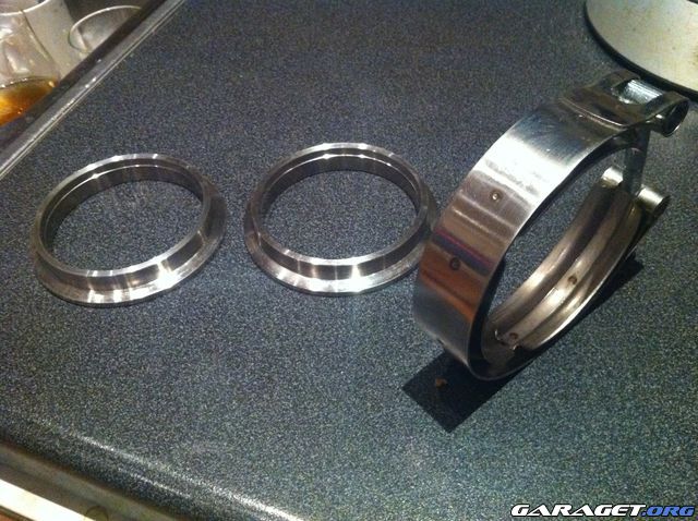

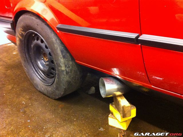

Näästan inga beställningar i alla fall wink Fick hem detta i brevlådan idag från Maxxtuning 3" Vband till turbon så nu kan man börja smida ihop downpipen sålänge i alla fall smile
https://www1.garaget.org/gallery/archive/93443/1031668_x5jlpi.jpg

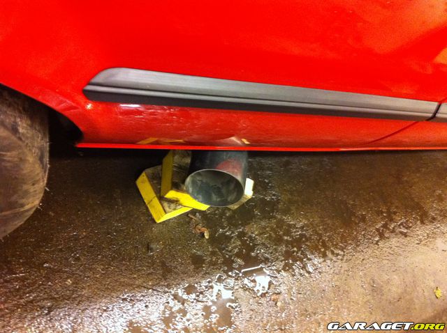

Var lite nyfiken på hur det komemr se ut med sidepipe så provpassa ett 4" Rör..Men lutar åt ett 3,5" endå smile
https://www1.garaget.org/gallery/archive/93443/1031669_o50gi6.jpg

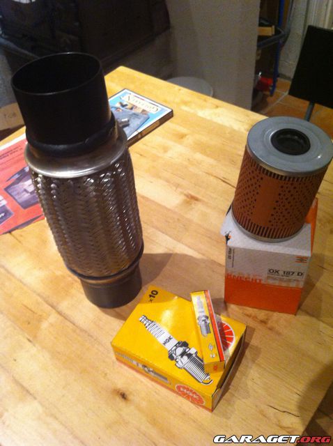

Blev NGK BP7ES, nytt oljefilter, och en 3" flex inhandlat idag smile
https://www1.garaget.org/gallery/archive/93443/1033388_5kz553.jpg

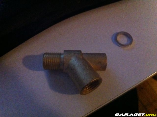

Även ett T-kors M12x1,5 som ska sitta på oljefilterhuset. kommer ta oljematning till turbo och oljetryck smile
