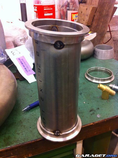

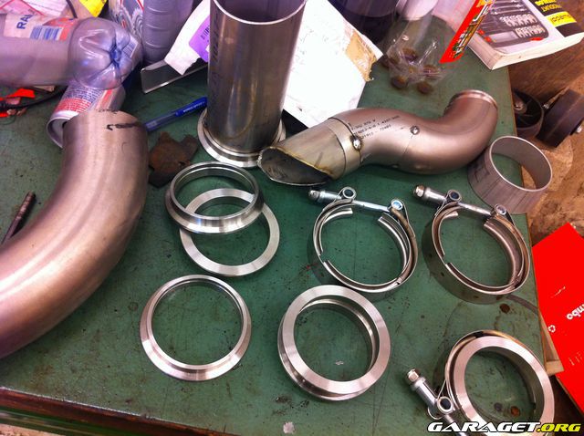

Lite Lördagsmekk som vanligt smile Hann med det jag skulle idag i alla fall.. wink Fick gjort men 2 olika downpipar och slutfört avgassystemet smile
kastar upp lite bilder...
https://www1.garaget.org/gallery/archive/93443/1044649_j1nypw.jpg
Lite detaljer som går åt..2 V-band 6st flänsar, en 3-3,5" kona ,stor 3" 90graders
https://www1.garaget.org/gallery/archive/93443/1044650_mckxpt.jpg

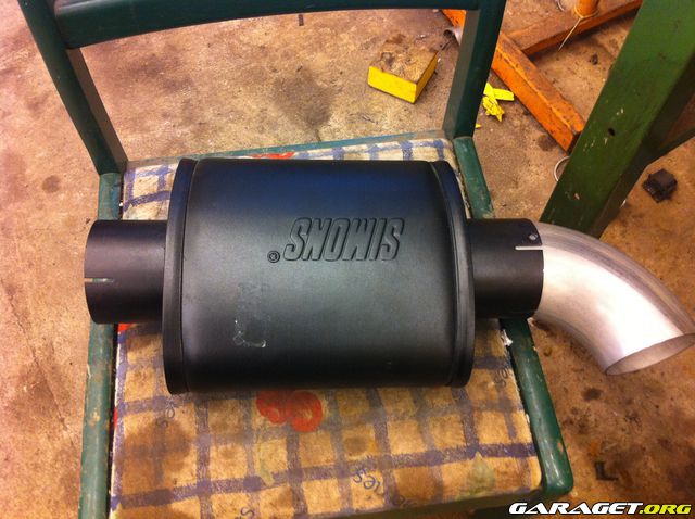

Och min fina "Snowis" ljudämpare med en 3,5" böj smile

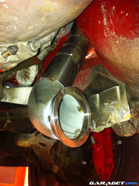

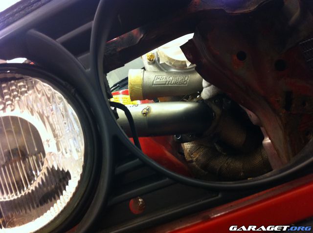

Downpipen av för att göra en identisk fast med V-bandsflänsar i var sida..
https://www1.garaget.org/gallery/archive/93443/1044654_wdytzw.jpg
Nya klar smile Blir denna jag kommer köra med när jag vill köra med Öppen WG smile

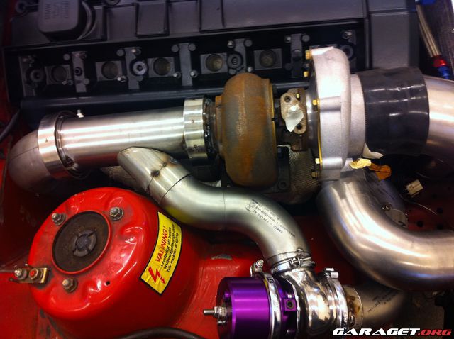

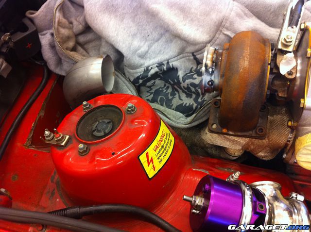

https://www1.garaget.org/gallery/archive/93443/1044652_suayy1.jpg
Den andra ser ut såhär! Smidigt o bra när man ska byta big_smile

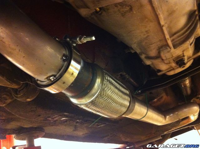

https://www1.garaget.org/gallery/archive/93443/1044655_lghx86.jpg
https://www1.garaget.org/gallery/archive/93443/1044656_q1hzwi.jpg

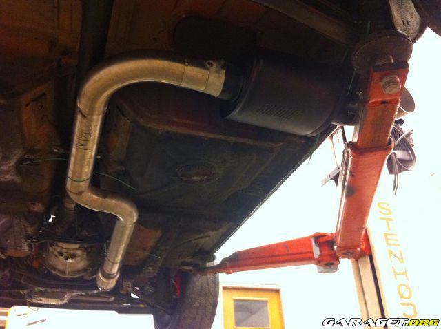

Här kommer då 3dje delningen så man kan plocka ner avgas röret snabbt o smidigt..
https://www1.garaget.org/gallery/archive/93443/1044657_a2w2vf.jpg
Komplett , Finish , Fenito! big_smile
https://www1.garaget.org/gallery/archive/93443/1044658_9kfd3q.jpg

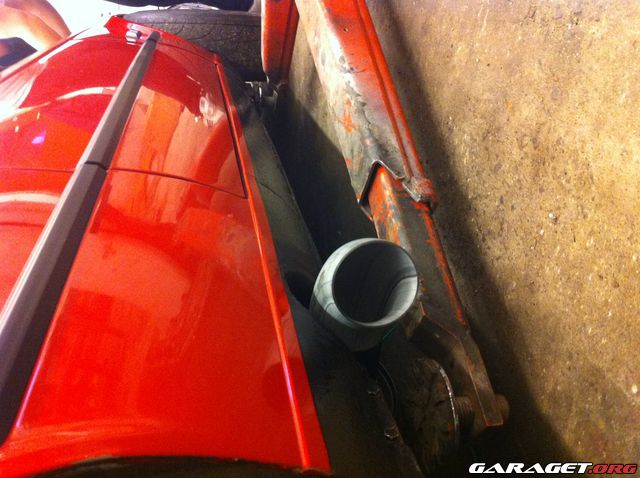

Har ingen riktig upphängning ännu tongue men ska upp lite högre i hålet smile
https://www1.garaget.org/gallery/archive/93443/1044659_t1rcv7.jpg

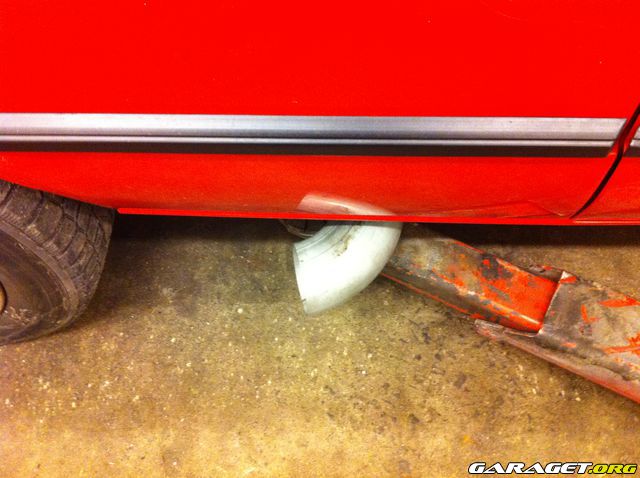

Vinkeln på slutpipan tänkte jag rådfråga er hur jag ska gera eller om jag ska ha den som det är ? smile  kom med förslag ni bestämmer wink

Ska du ha wastegaten så nära turbon? Inte rädd för turbulens?
1 513 Inlägg
22 januari 2011
#348
turbolens?? när du har 2 bars ladd så puttar de på rätt bra ur skorstenen vill jag lova.. så de e nog inga problem sen är det dessutom ett foljande rör, skillnad om de suttit i 90graders anfalls vinkel in i avgaset..

fy va gött med färdigt avgas big_smile
men får det värkligen sticka ut på höger sida av bilen??? har för mej att de inte fick de pga att inte skuta avgaser på fotgångare hmm
men har inte kollat upp de så noga så ja kan inget säga direkt:P
riktigt gött jobbat annars, keep going smile
mvh
Har för mig något nu när du säger det met höger sida :o

blir gött som fan robban.... kapa av sidepipen så att det blir samma vinkel som på tröskeln om du förstår va jag menar.....

Tycker helt klart du ska kapa av slutpipan snett längs med sidan av bilen, kommer se mycket diskretare och cleanare ut!

Riktigt najs avgasbygge! Men säger som de andra, kapa av slutpipan jäms med tröskeln, låt den sticka ut nån cm bara wink

Ser bra ut big_smile Kapa röret längs med tröskeln !! smile De tror jag blir snyggast smile Kanske så de får en oval öppning om du förstår vad jag menar med detta tongue

ja, fylltratt! ha som jag hade wink slutröret i linje med sparklådan:)
