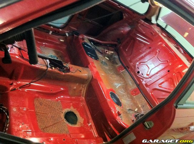

All asfaltmatta togs ur med hjälp av en värmepistol och en stämjärnskniv smile skiitjobb suck...
https://www1.garaget.org/gallery/archive/93443/1050242_1cb2m1.jpg
Tomt o fint, all asfalsmatta ur! upptäckte även lite rost men det var väll förväntat! jag menar det är ju E30 vi snackar om wink 2 runda hål här bak som kommer svetsas igen smile

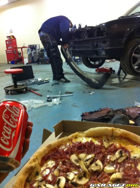

Visst är det fint att se på när andra jobbar wink haha här står leo o skruvar av fronten o förbereder för att lyfta ur motorn..smile
https://www1.garaget.org/gallery/archive/93443/1050249_isz4i0.jpg
När man endå satt med Pizzakartongen i knäet så varför inte göra en mall till dom runda hålen där bak? big_smile

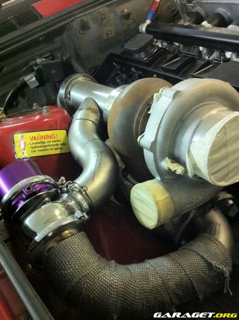

Nyfiken som man var så kasta jag i stolen för att se smile blir fint ska bara jaga fatt i en till smile
https://www1.garaget.org/gallery/archive/93443/1050264_uz3lyd.jpg
lika nyfiken här! hade lite avgasbandage liggande så drog det ett par varv för att se smile kommer bli snyggt sen tror jag smile Allt för tisdagen..Ny dag imorgon med mer meck smile Natti
