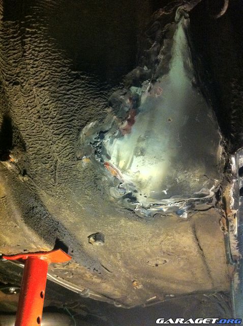

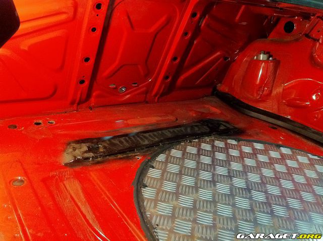

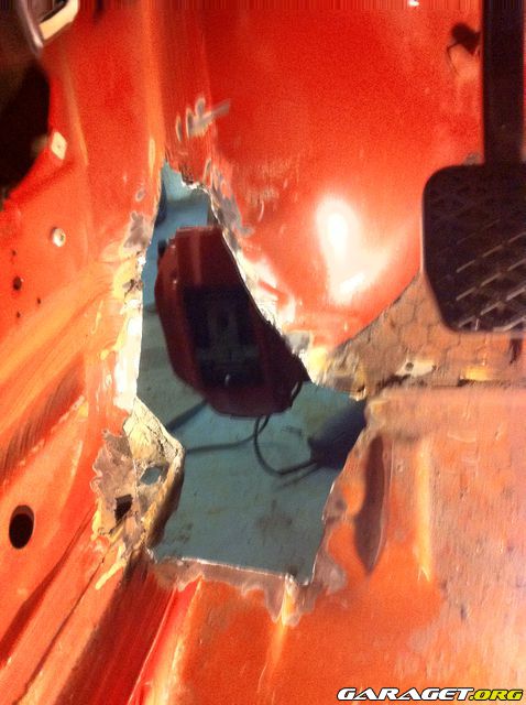

Var en runda i garaget idag. (torsdag). och fick lagat det andra rosthålet på förarsidan.. smile så imorgon så fylls gasflaskan på till svetsen så det kommer förmodligen svetsas imorgon... sen är all rostlagning klar smile
https://www1.garaget.org/gallery/archive/93443/1051226_2xd59n.jpg
gjorde likdant här tog i lite extra en bit upp så däcket ska gå fritt smile
https://www1.garaget.org/gallery/archive/93443/1051227_4yh6sk.jpg
Dom hålen man ser fyller jag med migen imorgon wink
https://www1.garaget.org/gallery/archive/93443/1051228_gffvkz.jpg

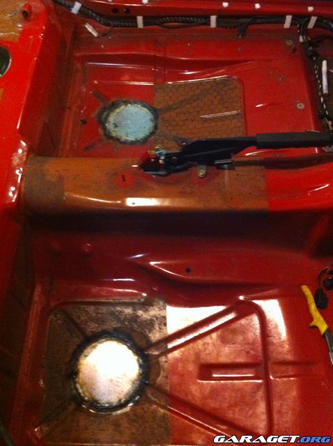

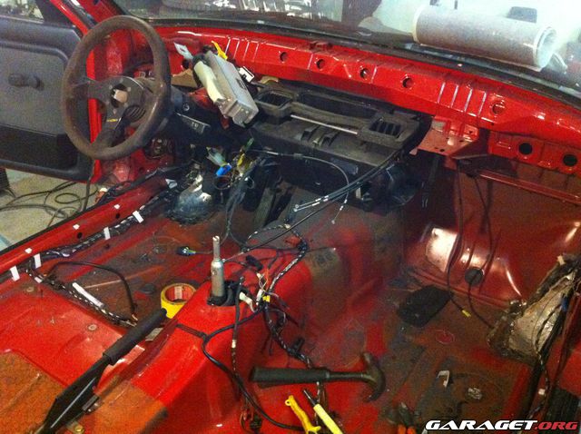

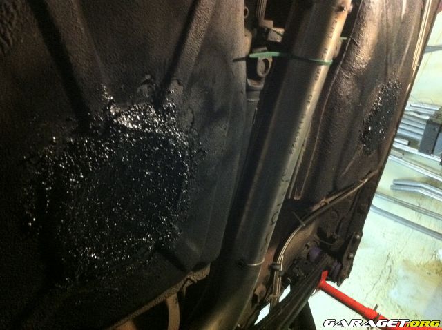

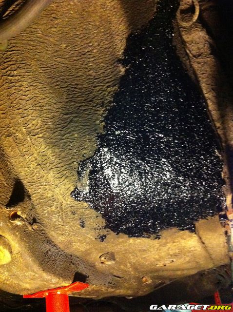

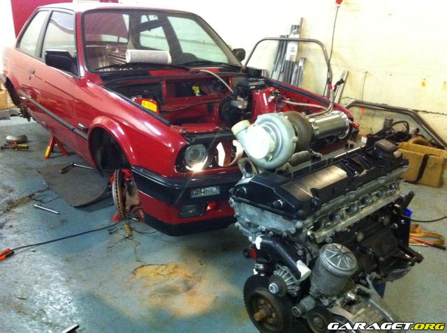

Update för fredag o lördag smile
https://www1.garaget.org/gallery/archive/93443/1052207_59w8ls.jpg
allt ska ut!
https://www1.garaget.org/gallery/archive/93443/1052208_zqxdf2.jpg
Så luftigt o skönt det blev wink
https://www1.garaget.org/gallery/archive/93443/1052209_dgehyv.jpg

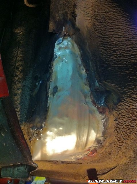

Förarsidan svetsad o klar för tektyl smile
https://www1.garaget.org/gallery/archive/93443/1052216_3goqsp.jpg
klart smile

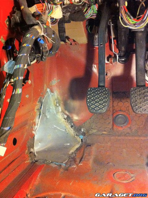

https://www1.garaget.org/gallery/archive/93443/1052210_7e2z9t.jpg
Passagerarsida...Laga rost är det värsta som finns!!

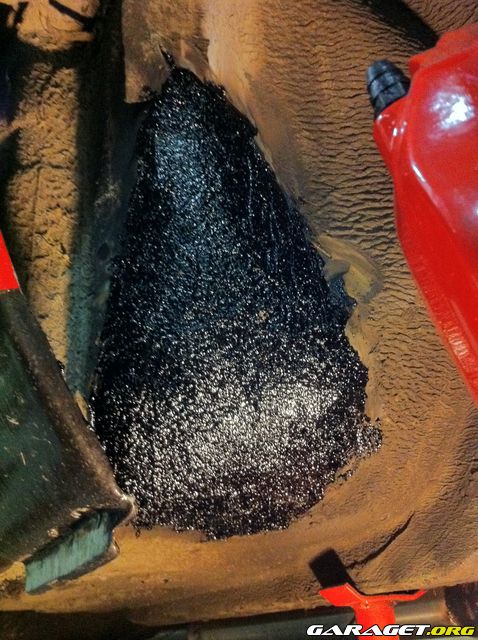

https://www1.garaget.org/gallery/archive/93443/1052215_kgc9rx.jpg
https://www1.garaget.org/gallery/archive/93443/1052211_7vo74p.jpg
svetsat
och
https://www1.garaget.org/gallery/archive/93443/1052221_iaxd02.jpg
Tektylat..En stor pust all rostlagning klar smile
https://www1.garaget.org/gallery/archive/93443/1052212_hc6lvh.jpg
https://www1.garaget.org/gallery/archive/93443/1052213_1qwh5c.jpg

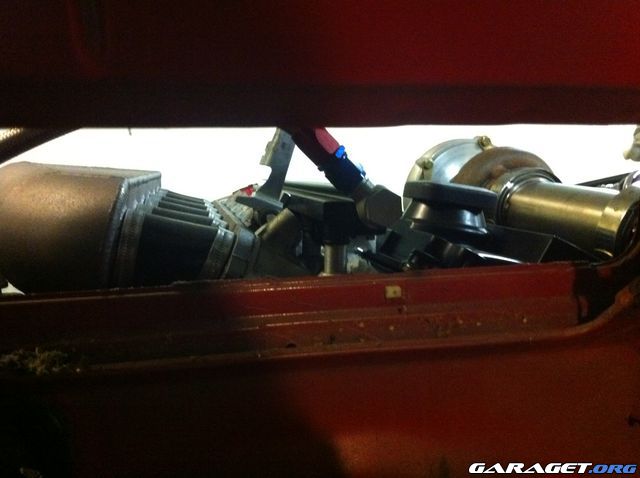

Även fläktmotormöget ur! Burbygget närmar sig med raska steg wink
https://www1.garaget.org/gallery/archive/93443/1052214_ypkk9y.jpg
hehe en ganska ovanlig bildvinkel på motorn ;-)

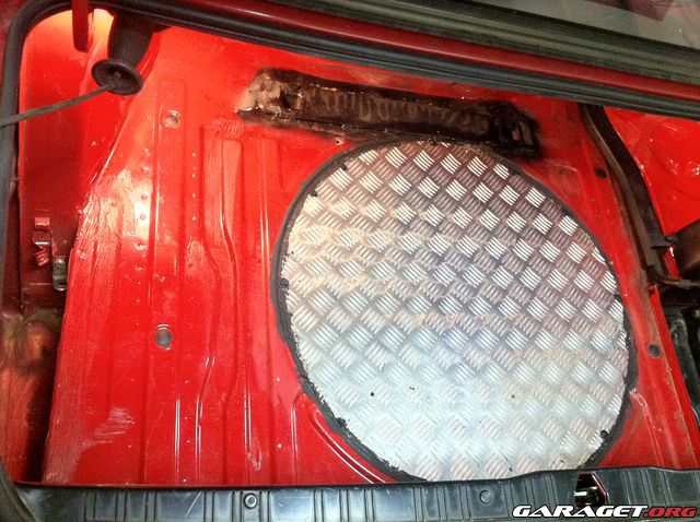

https://www1.garaget.org/gallery/archive/93443/1052222_56453c.jpg
Kommer klippa till en alubit som får täcka detta hålet tänkte jag smile
https://www1.garaget.org/gallery/archive/93443/1052217_g7wjzz.jpg
Ännu en M50 i garaget big_smile
https://www1.garaget.org/gallery/archive/93443/1052218_zlewq9.jpg
Och en M20b20 ut! smile
Nästa som står på tur är ut med soppasystem och motor smile Over and out!

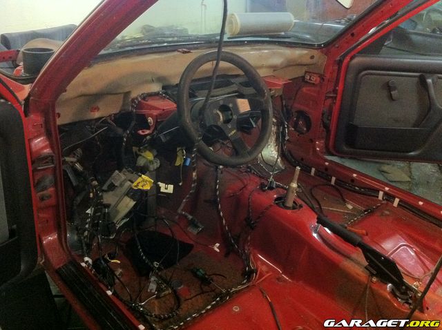

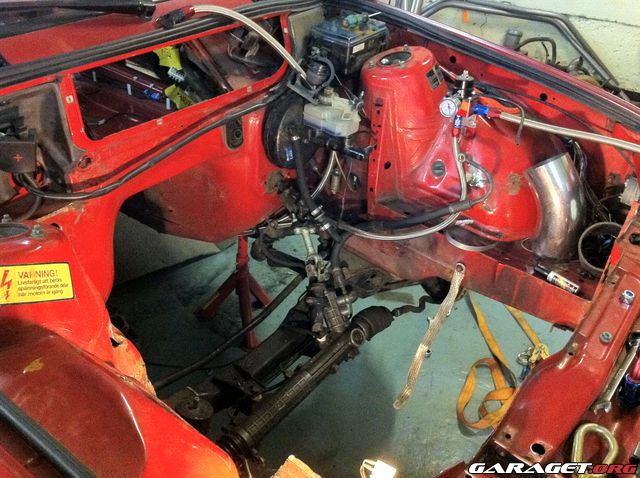

Tisdagsuppdatering..
Blev lite småskruvande, kasta ur soppasystemet bland annat.
https://www1.garaget.org/gallery/archive/93443/1054096_k76fgy.jpg
https://www1.garaget.org/gallery/archive/93443/1054100_cqkxuc.jpg
Öste ur mattor o skit och hitta ingen rost här så det var ju skönt smile ananrs är dom baljorna på sidorna väldigt utsatta för det..
https://www1.garaget.org/gallery/archive/93443/1054101_caoeud.jpg
Här ser man även upphängningen till diffen smile Ska se om jag kan bygga någon triangelformad förstärkning med rör, dels mellan fjäderbenstornen och sen ner i plattjärnet så styvar det väll upp lite mer smile Om någo har några andra tankar här så är jag öppen för förslag..Har för mig att buren får inte byggas ihop med detta..
Nästa sak som kommer hända är att motorn åker ur! får se vad jag hinner ikväll efter träningen.. wink

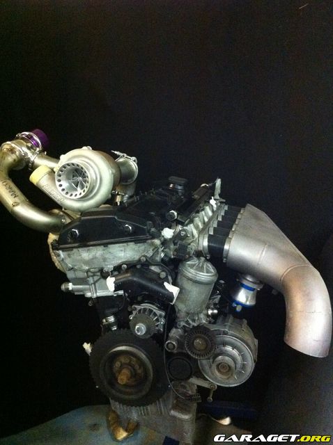

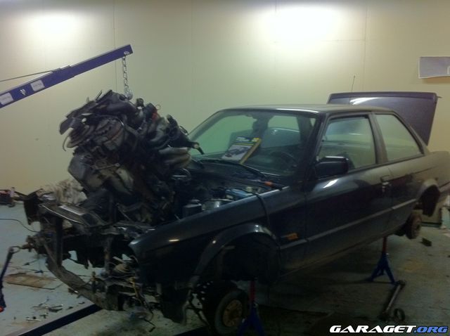

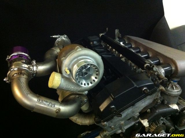

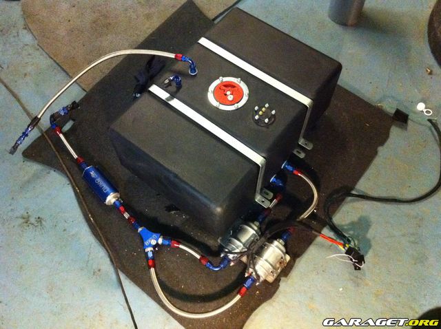

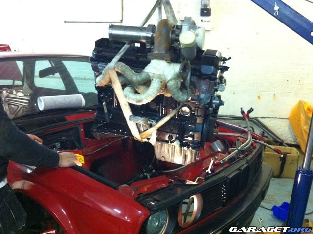

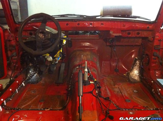

Idag har jag känt mig riktigt flitig! Jobbat från 07.00-16.00. tränat från 17.30-18.30. Hem om o byta till meckkläder och iväg till garaget så var man där 20.00. 21.00 är låda och motor ur från bilen big_smile Tack till Gabbe som hjälpte till smile Hemma från garaget 22.00 och nu uppdaterar jag till och med samma kväll! big_smile
Här kommer lite bilder vad vi gjort idag  smile
https://www1.garaget.org/gallery/archive/93443/1054356_duzggo.jpg

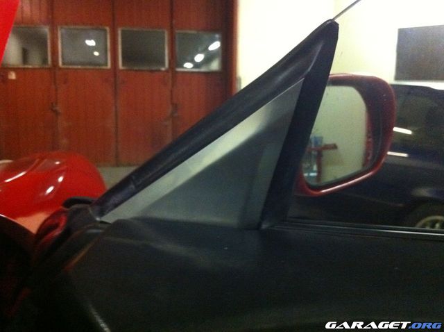

Har gjort 2 st sådana här fina rostfria plåtar till min polare då han fattades på ena sidan. Dom var i plast innan och en ny skulle kosta 800kr tongue hehe så fick bli såhär istället! blir nog bra med lite färg på smile Är en 200sx s14 för övrigt..
https://www1.garaget.org/gallery/archive/93443/1054361_yxjhct.jpg
Motorn på väg ur!
https://www1.garaget.org/gallery/archive/93443/1054363_061bwa.jpg

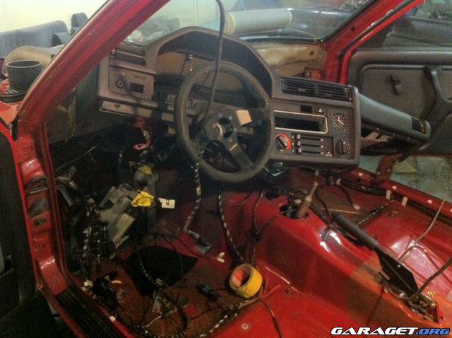

Såå nu är karossen heeelt rensad från allt utom bakvagn o framvagn känns riktigt bra! Nu kan man börja på allvar med buren  big_smile
https://www1.garaget.org/gallery/archive/93443/1054366_qmty0x.jpg

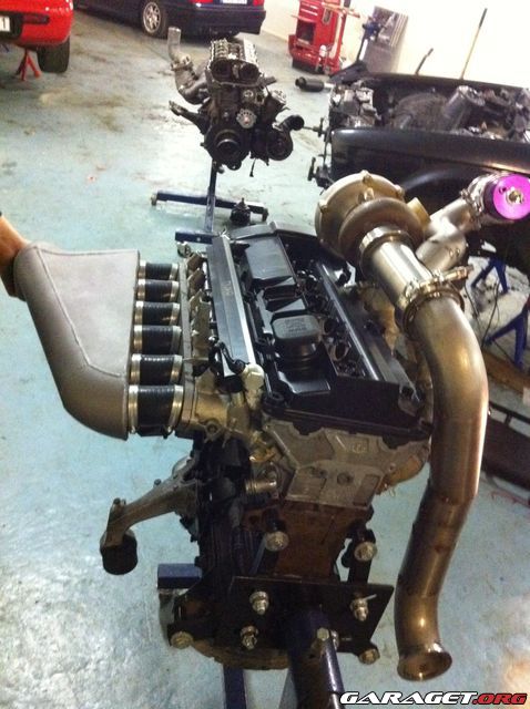

Min o Leos M50s står o blänger på varandra wink
https://www1.garaget.org/gallery/archive/93443/1054368_26c97e.jpg
toomt
https://www1.garaget.org/gallery/archive/93443/1054369_248q1i.jpg
Tha engineee!
https://www1.garaget.org/gallery/archive/93443/1054370_ml985w.jpg
https://www1.garaget.org/gallery/archive/93443/1054373_4ppsql.jpg
Borde inte vara några problem att svesta om röranslutningarna så dom blir spegelvända?
https://www1.garaget.org/gallery/archive/93443/1054375_f7oe0u.jpg
Och lite detaljer som ska Tigas smile
Lite kommentarer nu då smile
GOD GAVE US TWINTURBO AND SATAN TOOK ONE AWAY
