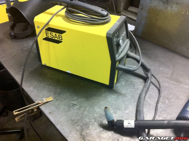

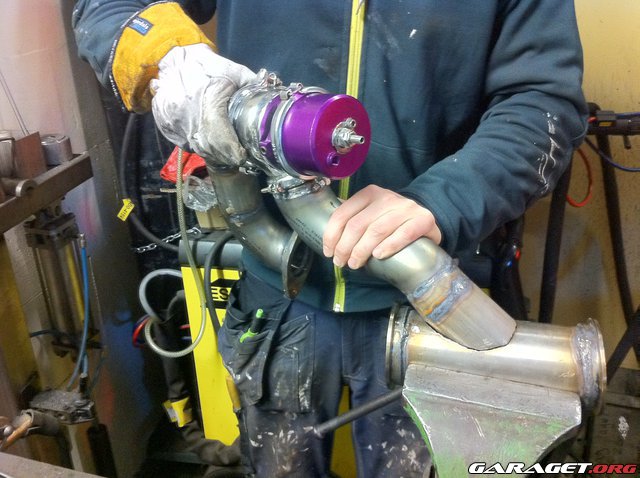

Fick låna denna undebara maskin av Lemheden! En plasmaskärare, helt perfekt för att skära i plåtar skulle vatt klockrent o haft den vid rostlagningen, vinkelslipen är vad det är! ...Tack för lånet i alla fall smile!
https://www1.garaget.org/gallery/images/94/93443/93443-07432379d42586fad2f53e3fa92473dd.jpg

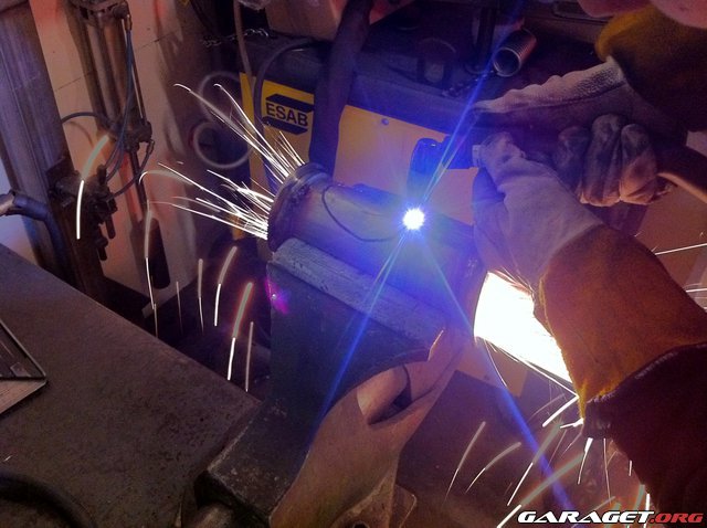

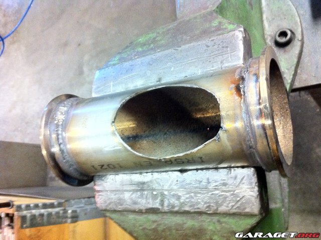

Skär ut mitt lilla (ägg) ur den ena DPn...
https://www1.garaget.org/gallery/images/94/93443/93443-b5f59979221b61ba2b80d4751a06eea4.jpg
El och tryckluft är de enda som krävs!
https://www1.garaget.org/gallery/images/94/93443/93443-52d22e8b3522b4af3db47c5d4c83ede9.jpg
ska loppas på plats på motorn så det blir 100 utan konstiga spänningar! smile

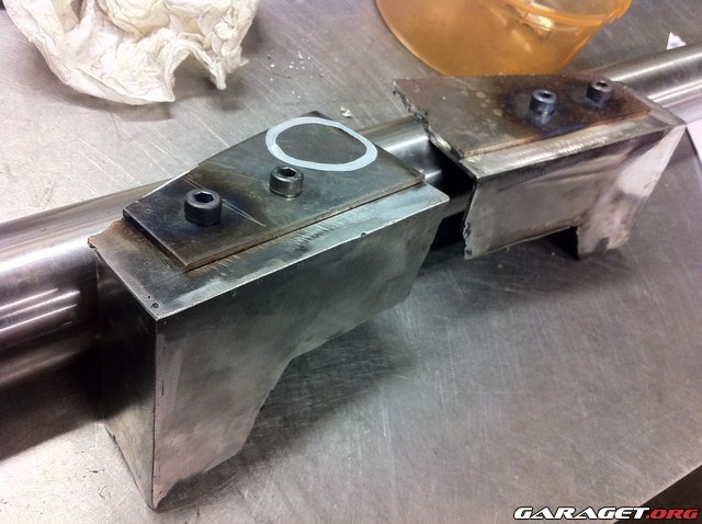

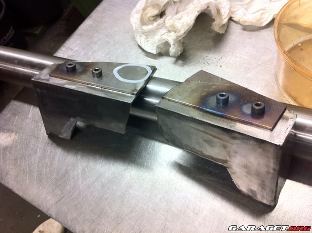

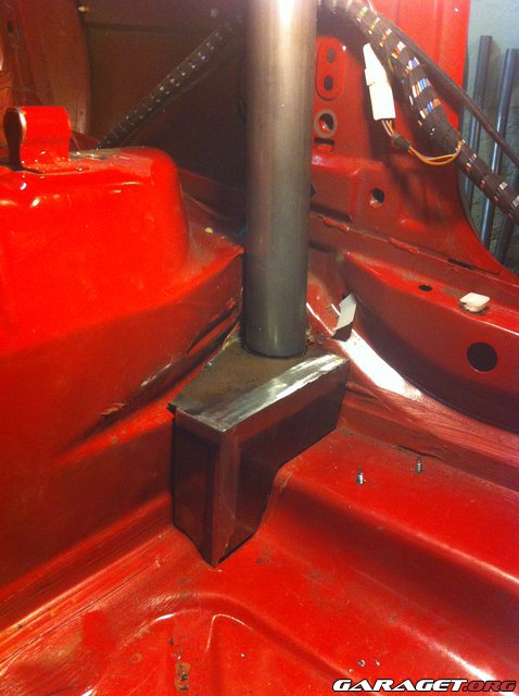

Sen är det dags för buren då! har tillverkat 2 lådor som mittbågen ska stå på.. svetsad ut och invändigt..
https://www1.garaget.org/gallery/images/94/93443/93443-9cc6edc40e1fca4f7ffe83a7c45b0349.jpg
Kollar hur bågen passar, oehört fin precision på böjarna passa på millimetern..Finess ska de va!
https://www1.garaget.org/gallery/images/94/93443/93443-2c645b717941d9f8ccda6d48074d5fc7.jpg

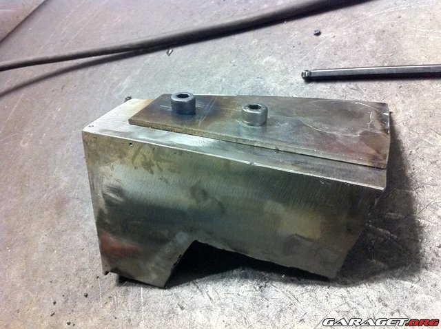

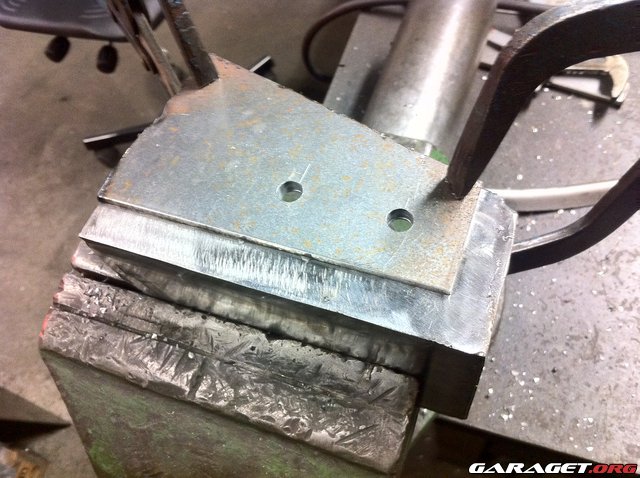

Finns ju en del regler som ska följas så en extraplatta ska svetsas ovanpå + 2st m8 bultar
https://www1.garaget.org/gallery/images/94/93443/93443-8b357b5467001f7ccde0afeceec64ede.jpg
Muttrar svetsas fast på undersidan då det är lite svårt att få dit dom sen när lådorna är svetsade tongue
https://www1.garaget.org/gallery/images/94/93443/93443-0d3a7c0c1af792f06d89c826a57d99bf.jpg
Båda klara!

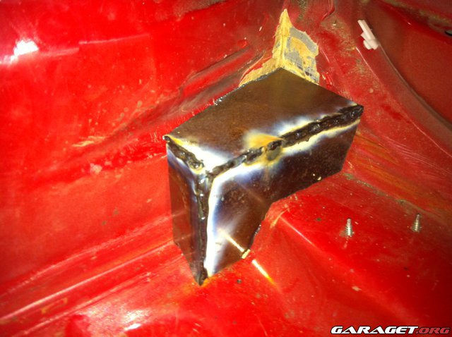

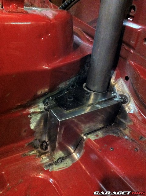

Slipat bort färg o fogar där det ska svetsas, här ahr jag loppat ena lådan och svetsat där det är svårtåtkomligt sen..Kommer nog bli att en ritkig svetsare svetsar allt sen så loppar så mkt jag kan och helsvetsar sen..
https://www1.garaget.org/gallery/images/94/93443/93443-a91a55297f4f3533745b631e69f33182.jpg

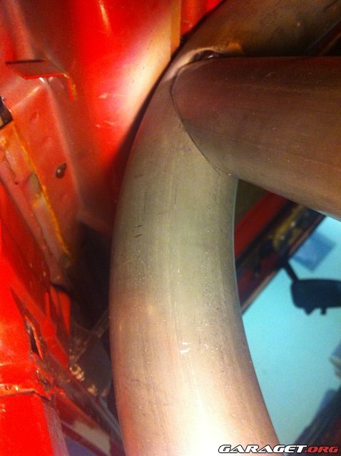

Röret mellan bågen på plats! har fått låna ett mkt fint verktyg av Sebbe från Eslöv..Tackar jag för!...ska lägga upp en bild på det sen.. smile
https://www1.garaget.org/gallery/images/94/93443/93443-594218dadb4a097fff7fb14829873151.jpg

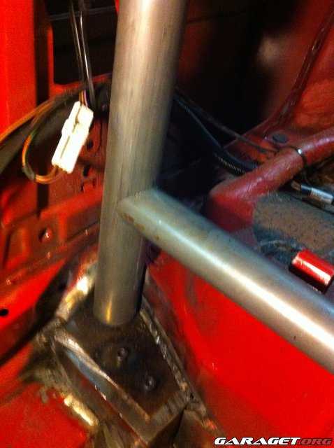

Svetsat fast extraplattor på hjulhusen även där ska 2 st m8 bultas så sätter mutter på insidan av hjulhuset!
vet inte hur många timmar jag la på det diagonalstaget bak där! lite nervös var man att göra det för kort men hellre hoppa ur och in i bilen 15 gånger extra och få det bra än att få den dåligt gerad eller förkort wink
Passar på millimetern vill jag lova!

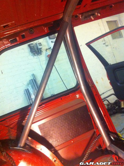

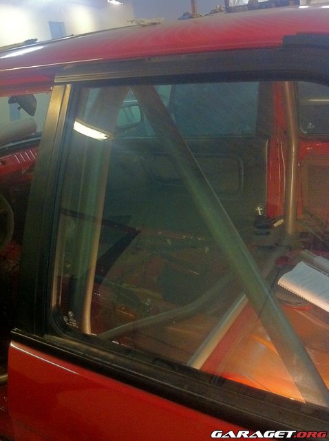

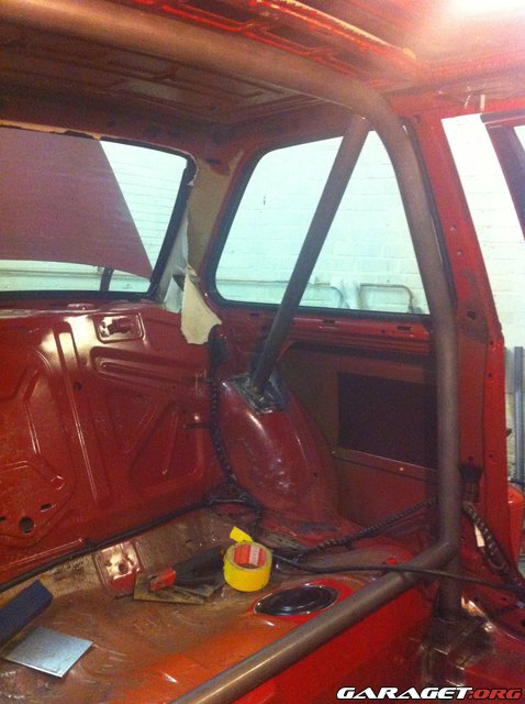

Diagonalstag mot båge uppe till vänster..
https://www1.garaget.org/gallery/images/94/93443/93443-7bd8a11bdb64872973d71001bb5d8584.jpg
Blir porrigt eller vad säger ni? wink Tänkte måla buren vit sen när allt är klart smile

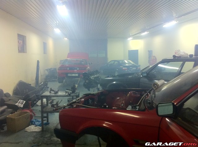

https://www1.garaget.org/gallery/images/94/93443/93443-ec9a25db75c7a18d41c665bf776bc631.jpg
https://www1.garaget.org/gallery/images/94/93443/93443-a2dbf2abe5015013fe5a02bfd54f0bdb.jpg
Såhär ser det ut i princip alla gånegr jag är där tongue haha är inget hälsosamt vill jag lova..på denna bilden är det endå lugnt jämfört med hur det brukar se ut...brukar ha portarna öppna men inte alltid man tänker på det när man är mitt uppe i det andra wink
