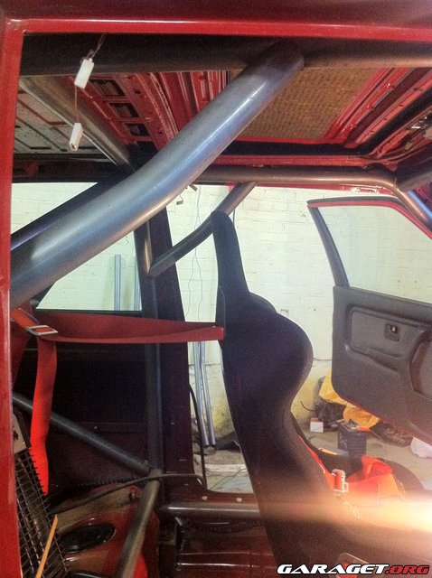

Satte snestaget i dörröppningen i samma höjd som stolen ungefär så blir det inte allt för jobbigt att hoppa in och ut smile Reglerna säger att det får vara upp till halva dörröppningshöjden men det ser så klumpigt ut då..
https://www1.garaget.org/gallery/images/94/93443/93443-40ef3dc7f4a4205463d436917ecd6333.jpg

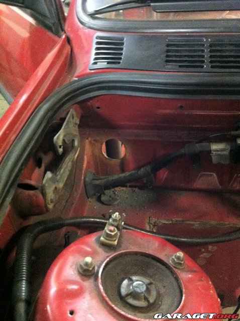

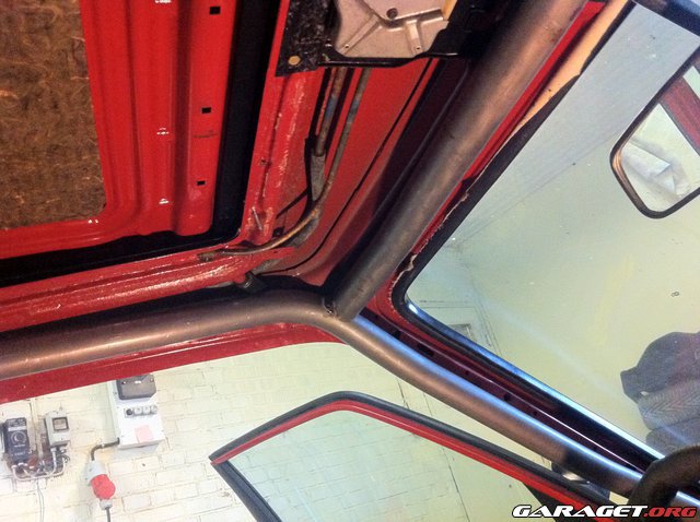

Här har jag tagit hål för staget till  fjäderbenstornet
https://www1.garaget.org/gallery/images/94/93443/93443-4d22db897211f141bb01c9ca36e24265.jpg
så blev det smile
