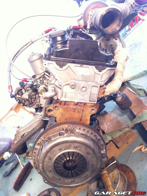

Detta är från idag då..kapat ner dom helt nya svänghjulsbultarna eftersom dom var för långa för jag har ju bytt från m50 svänghjul till M20..glömt att väga dem men skulle tippa på mindre än halva vikten på m20!
satt dit sachs 618 tryckplatta o 6-puck sinter smile

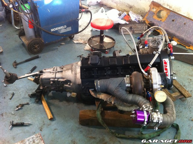

M3 lådan på o den lilla startmotorn från m20..sket i den plåten mellan får komma på vid ett senare tillfälle! är nog inte sista gången denna motorn lyfts!
https://www1.garaget.org/gallery/images/94/93443/93443-be2347e431f99941314aee52f36c0d0d.jpg

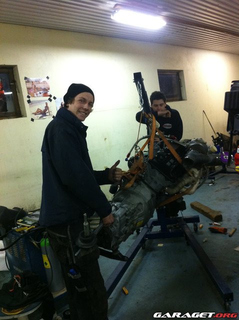

Leo o Gabbe som ställer upp jämt när hjälp behövs! smile tack till er!

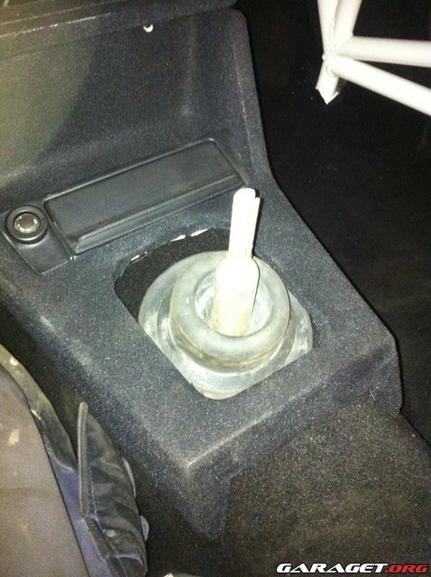

Vipps..en växelspak! vad trevligt big_smile

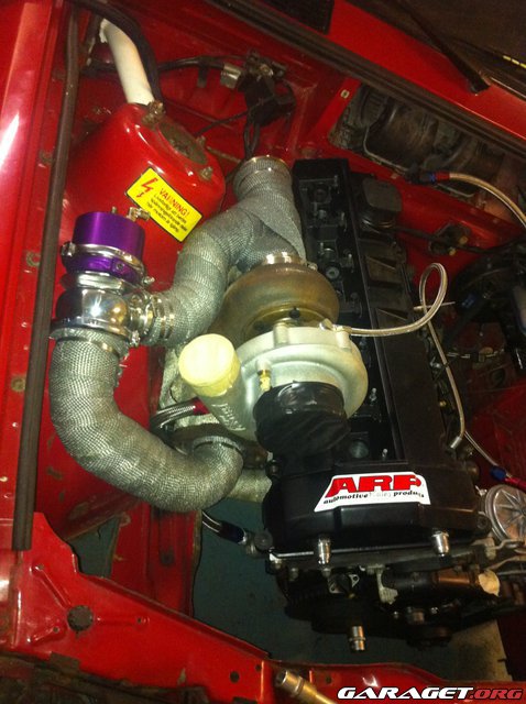

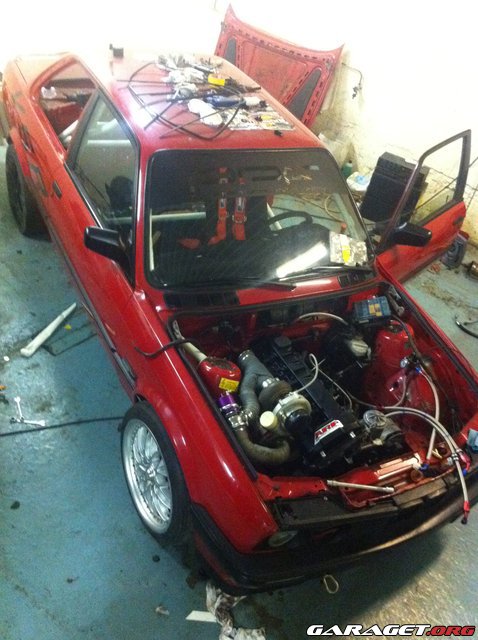

Nu återstår mest småpill! Väntar på en extra insugsfläns av Herr Lemheden sen åker M3-spjällen på  big_smile
Ska fylla  på motorolja , växellådsolja , lufta bromsar , koppla in styrservon, linda downpipen , Försöka hinna få på hela avgaset med o göra upphängning till det!Tömma soppasystemet o kolla efter eventuella läckage. mm mm! Så fram till söndag vet ni vad jag gör big_smile tongue
Motorn kommer startas upp utan plenum o IC..När bilen väll startat OM den startar så kommer IC o tryckrör beställas o sedan smidas ihop! Håll tummarna för att jag är klar till 17 maj!
