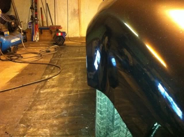

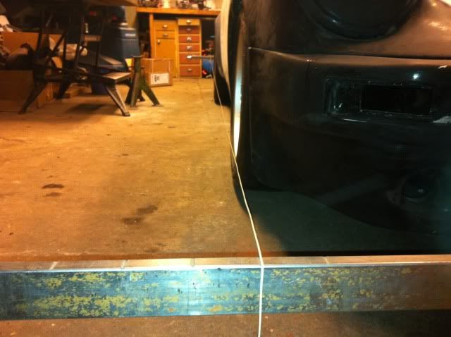

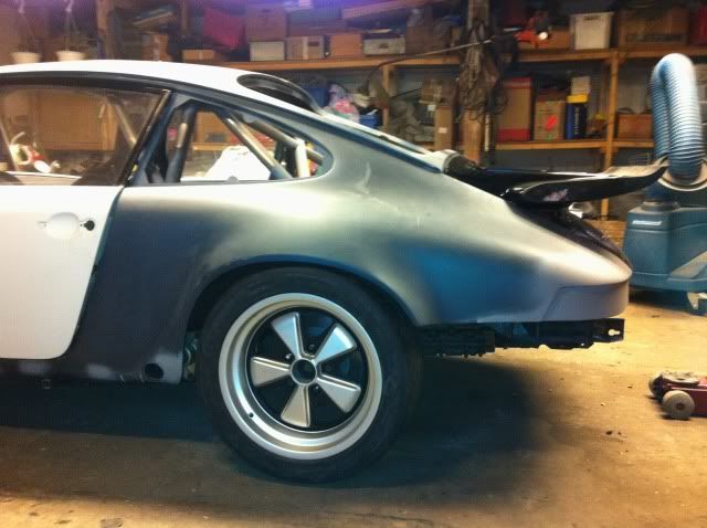

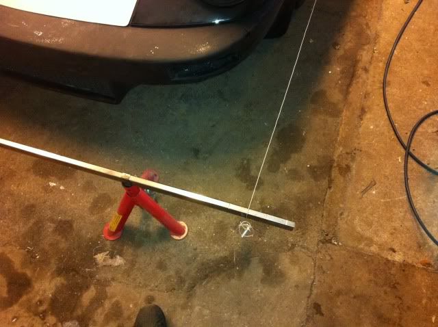

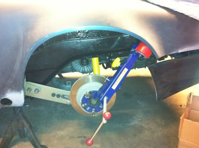

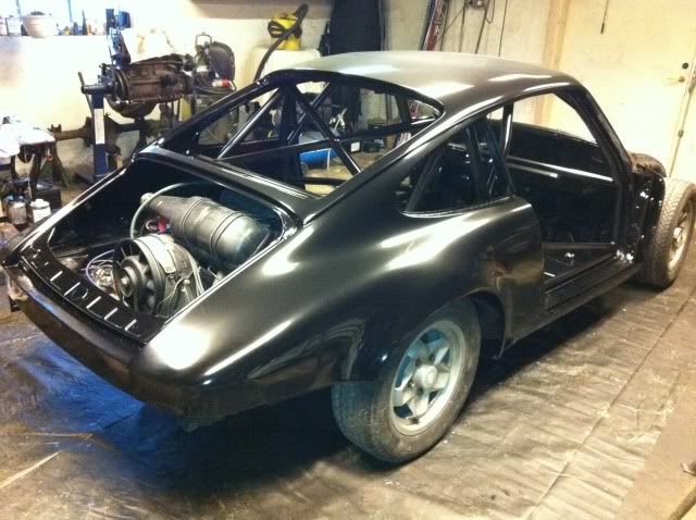

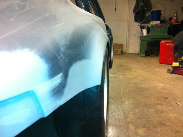

Fick göra en liten snabb grovjustering på toe på bakhjulen då vi skulle ge oss på att valsa skärmarna bak
http://i446.photobucket.com/albums/qq190/bensinskalle/RX%20porsche/IMG_0129.jpg
http://i446.photobucket.com/albums/qq190/bensinskalle/RX%20porsche/IMG_0123.jpg

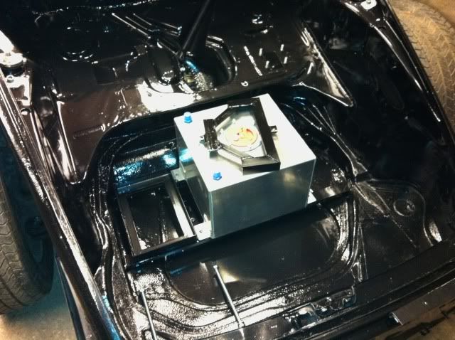

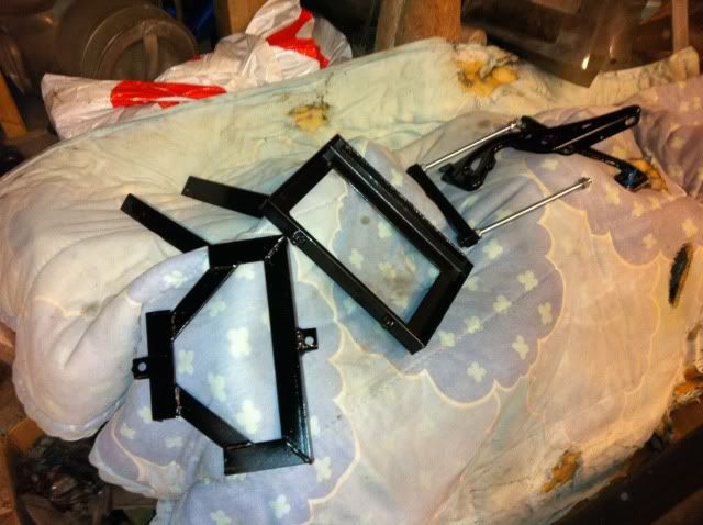

En liten bild på batterihållaren också, mkt nöjd med den faktiskt wink
http://i446.photobucket.com/albums/qq190/bensinskalle/RX%20porsche/IMG_0139.jpg
Jävlar va de valsades och slets för att få skärmarna bra wink De blev inte 100, skulle ha behövt snitta skärmen då den sträcktes för mycke men däckena går fria i alla fall
http://i446.photobucket.com/albums/qq190/bensinskalle/RX%20porsche/IMG_0130.jpg
http://i446.photobucket.com/albums/qq190/bensinskalle/RX%20porsche/IMG_0138.jpg
Ujja, de tar sig. Kommer lite mer plast snart, låssprintar ska monteras mm. Sen är det snart dax för lax wink

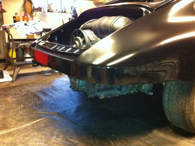

Ja en update kommer här dårå wink

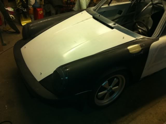

http://i446.photobucket.com/albums/qq190/bensinskalle/RX%20porsche/IMG_0133.jpg

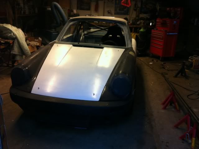

Bilen har fått "huv"
http://i446.photobucket.com/albums/qq190/bensinskalle/RX%20porsche/IMG_0134.jpg
http://i446.photobucket.com/albums/qq190/bensinskalle/RX%20porsche/IMG_0140.jpg

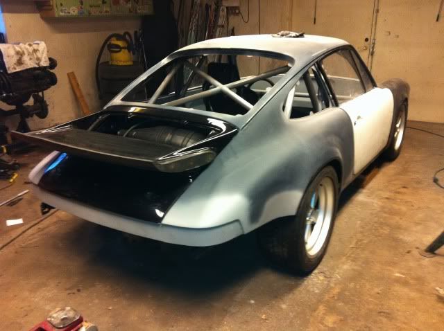

Vingen har ni väl sett, men den är lite najz så den slinker med på bild ändå wink Det är en lite söndersågad original valfena, samma som på den andra kärran i princip.
Kommer inte ihåg om jag skrev det heller, men skärmarna är i alla fall i princip klara bak, kanten är invalsad och skärmarna är utpressade så mycket de bara går så nu går hjulen fritt och fint cool

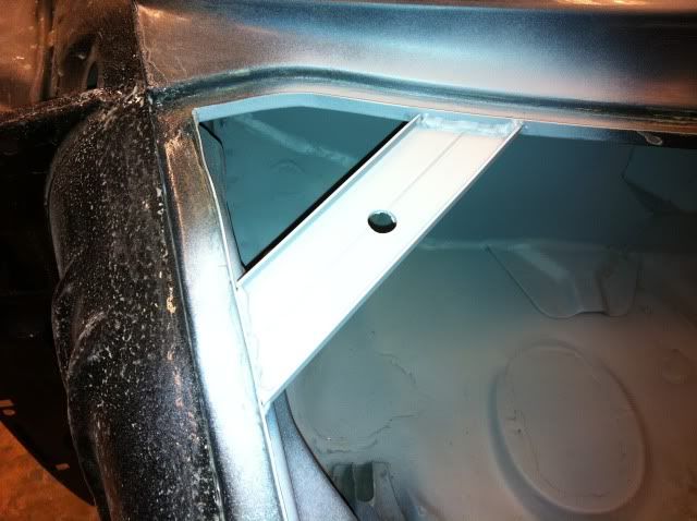

Pillat dit fästen för låssprintarna till huven också, är en klyvd 15*40 profil "helt enkelt" wink

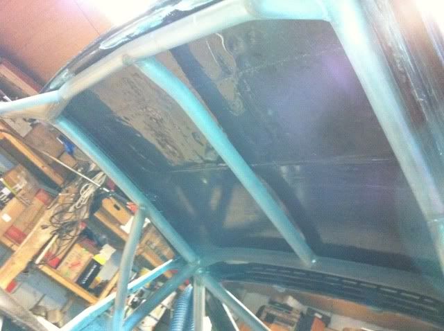

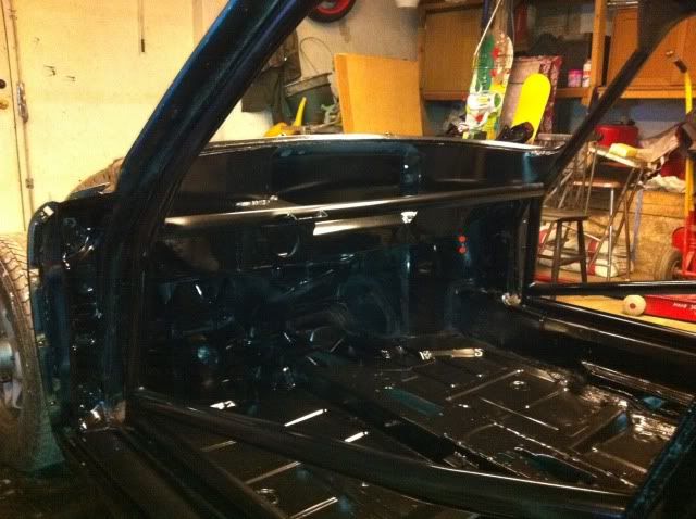

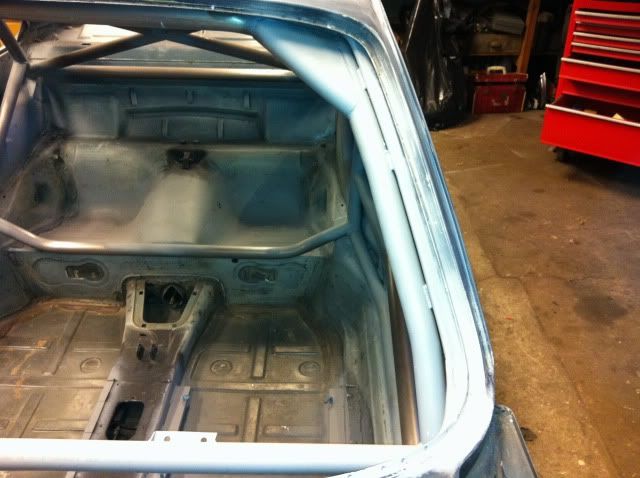

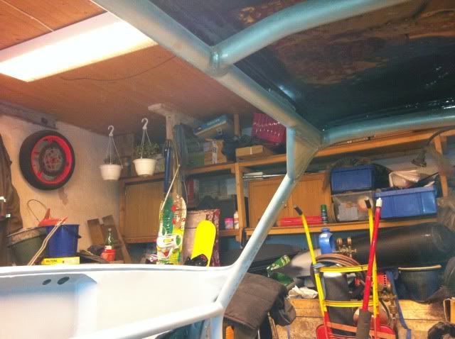

Jag lulla runt lite i garaget och passade på att ta lite extrakort på buren, tänkte det kunde vara passande för alla racing nerds som är väldigt insnöade på sådant wink
http://i446.photobucket.com/albums/qq190/bensinskalle/RX%20porsche/IMG_0154.jpg
http://i446.photobucket.com/albums/qq190/bensinskalle/RX%20porsche/IMG_0156.jpg
http://i446.photobucket.com/albums/qq190/bensinskalle/RX%20porsche/IMG_0155.jpg

Riktigt coolt med RC Porsche, prenumeration lagd. En fråga, får man ha tanken så nära batteriet? Har för mig om att i folkrace ska det vara 15-20 cm i mellan.
Misstänker att det är annorlunda regler för folkrace, där finns det flera sådana exempel vet jag men det är väl troligen för att kvalitén på grejerna är mycket sämre där. Åker folkrace själv eftersom man måste ha några tävlingar innan man kan fixa rc licens wink
Har inte läst hela reglementet, bara snutten om själva batteriet och där står det inget sånt och farsan har inte sagt något heller. Får kika på det, trist att åka dit på nåt sånt på besiktningen hmm

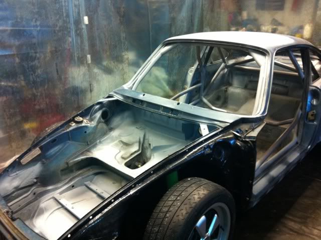

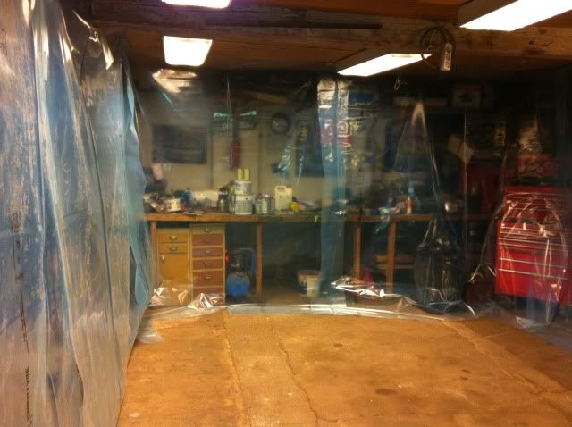

Lika bra att speeda på tråden så den kommer ikapp nu wink
http://i446.photobucket.com/albums/qq190/bensinskalle/RX%20porsche/IMG_0157.jpg

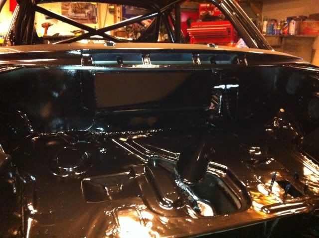

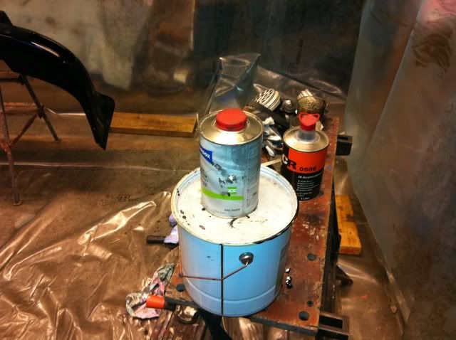

Garaget förvandlat till lackbox big_smile
http://i446.photobucket.com/albums/qq190/bensinskalle/RX%20porsche/IMG_0158.jpg
http://i446.photobucket.com/albums/qq190/bensinskalle/RX%20porsche/IMG_0159.jpg
Alla plastgrejer lackade nu. Farsan får äran att kleta med färgen, kan han bäst wink Han passade på att lägga färg på lite plastgrejer till andra porschen också efter lite smålagningar.
http://i446.photobucket.com/albums/qq190/bensinskalle/RX%20porsche/IMG_0178.jpg
Och så alla smågrejer som ska skruvas dit har fått lite färg på sig
http://i446.photobucket.com/albums/qq190/bensinskalle/RX%20porsche/IMG_0168.jpg
Några dagar senare in med själva objektet
http://i446.photobucket.com/albums/qq190/bensinskalle/RX%20porsche/IMG_0160.jpg
Thinnerfärg cool luktar fiint
Och någon dag senare:

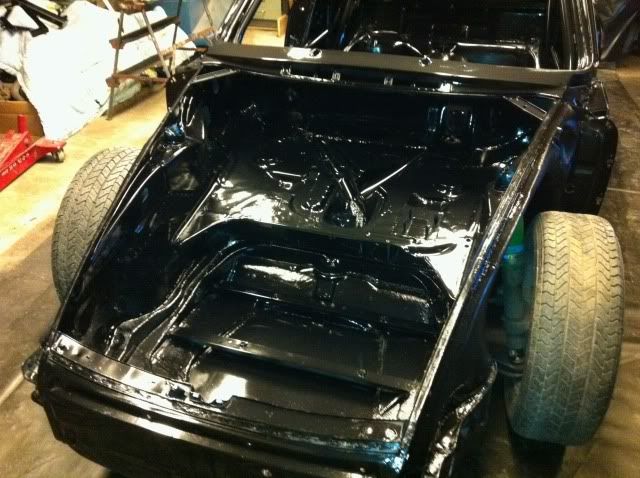

http://i446.photobucket.com/albums/qq190/bensinskalle/RX%20porsche/IMG_0174.jpg
http://i446.photobucket.com/albums/qq190/bensinskalle/RX%20porsche/IMG_0175.jpg
http://i446.photobucket.com/albums/qq190/bensinskalle/RX%20porsche/IMG_0176.jpg
http://i446.photobucket.com/albums/qq190/bensinskalle/RX%20porsche/IMG_0177.jpg
http://i446.photobucket.com/albums/qq190/bensinskalle/RX%20porsche/IMG_0180.jpg

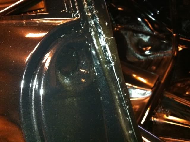

Dörröppningen där vi bytte en jefla massa plåt, blev riiktigt bra tillslut.
http://i446.photobucket.com/albums/qq190/bensinskalle/RX%20porsche/IMG_0182.jpg
http://i446.photobucket.com/albums/qq190/bensinskalle/RX%20porsche/IMG_0181.jpg
Så nu är karossen hellackerad wink
Nu ska motorn hängas ur igen, bromsrör och soppaledningar ska dras, växellänkage, gaslänkage, koppling, pedalställ osv osv ska pillas dit och så småningom ska motorn in igen för att kunna startas upp då förhoppningsvis.

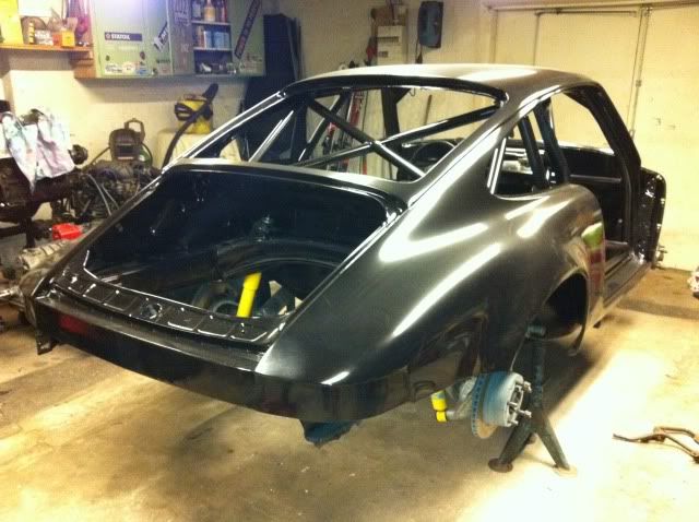

Updateee
Nu är ju tråden ikapp så nu kommer de inte gå lika fort längre ^^ Aja vi har gjort ett litet ryck den här helgen

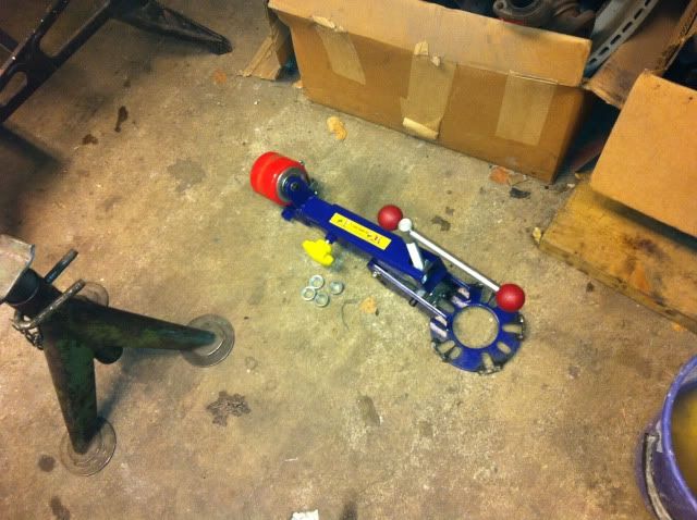

Började med att spendera första halvan av lördagen åt att reparera den förbannade domkraften som fått lite förslitningsskador...
http://i446.photobucket.com/albums/qq190/bensinskalle/RX%20porsche/IMG_0196.jpg
Godset i armen hade liksom nötts ner mot axeln så det har spruckit nån gång på ena sidan... Bara svetsa ihop wink

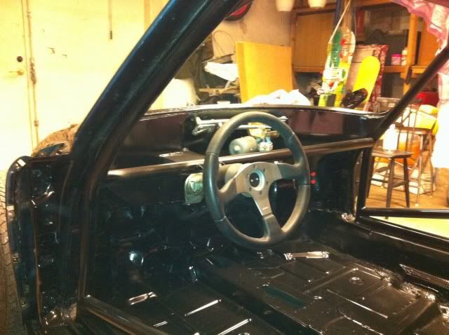

Sen har vi börjat pilla dit lite saker nu
http://i446.photobucket.com/albums/qq190/bensinskalle/RX%20porsche/IMG_0197.jpg
http://i446.photobucket.com/albums/qq190/bensinskalle/RX%20porsche/IMG_0198.jpg
Ratt ratt wink
http://i446.photobucket.com/albums/qq190/bensinskalle/RX%20porsche/IMG_0199.jpg

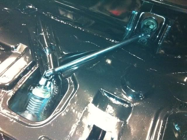

Blev inte riktigt 1000% med staget. Verkar som jag svetsat rattfästet 1 cm längre bak än vad det ska vara för staget skulle kunna vara drygt en centimeter längre wink Men skitsamma, de sitter bra på splinesen ändå, krisar de får det väl bli en förlängning
http://i446.photobucket.com/albums/qq190/bensinskalle/RX%20porsche/IMG_0200.jpg

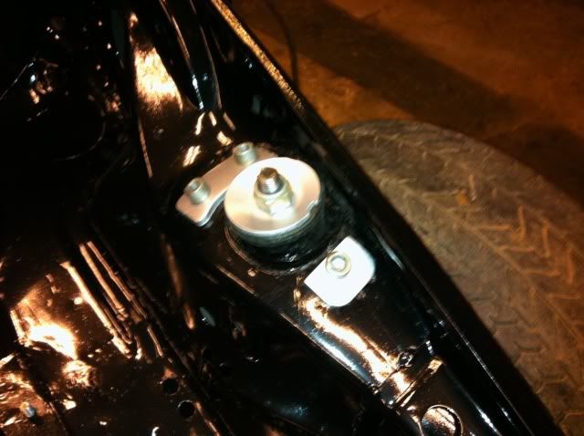

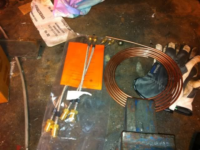

Bromsgrejer. Farsan hade tydligen kirrat nya stålomspunna bromsslangar, de gillas! cool Man kan ju säga att dom gamla var en aning avklippta... Sen lite rör och sånt... Måste köpa mer rör och fler nipplar, sen är det bara att börja dra rör! Blir nytt allting förutom det röret som löper genom "kardantunneln", det var fräscht så de fick va kvar. För den som undrar är det samma nipplar som till volvo 240 wink
http://i446.photobucket.com/albums/qq190/bensinskalle/RX%20porsche/IMG_0202.jpg

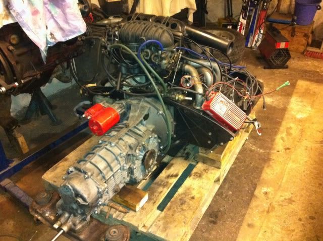

Sen plockade vi ur el åbäko igen. Växellänkage och annat måste in bakifrån osv. Underlättar när man ska dra bromsledningar också. Jag tycker vi är ganska duktiga, tar kanske 5 min att hänga ur motorn roll Lägger man på växel, drivaxlar, några kontakter, soppa och olja så går de ändå fort
http://i446.photobucket.com/albums/qq190/bensinskalle/RX%20porsche/IMG_0203.jpg

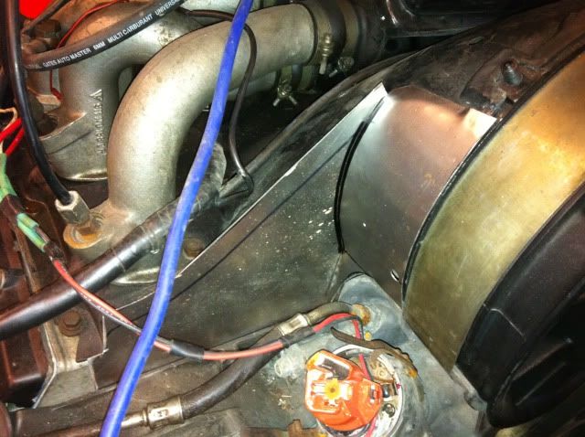

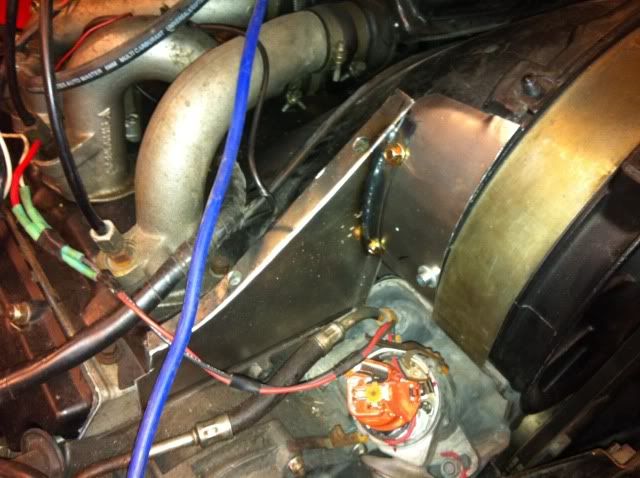

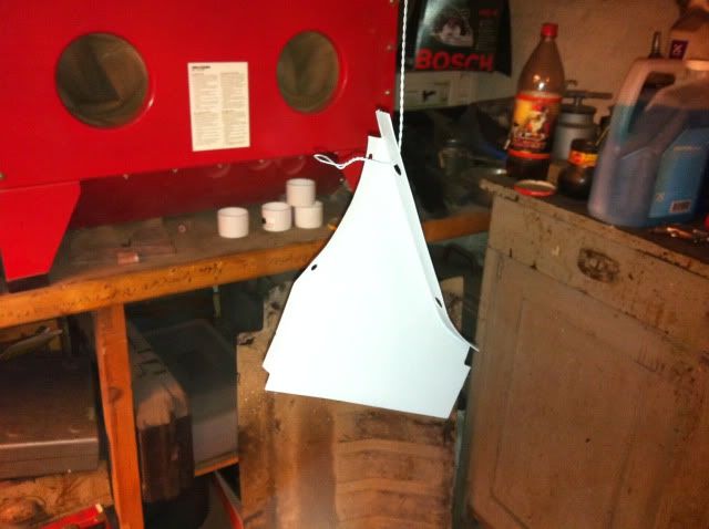

Saknas ett par luftplåtar så jag har börjat ordna nya. Blir lite pill och lite knack, de är alltid kul
http://i446.photobucket.com/albums/qq190/bensinskalle/RX%20porsche/IMG_0208.jpg
Testmonterat
http://i446.photobucket.com/albums/qq190/bensinskalle/RX%20porsche/IMG_0209.jpg
Färg cool Ska bara jaga tag på lite svart spray så är det klarrrt sen.

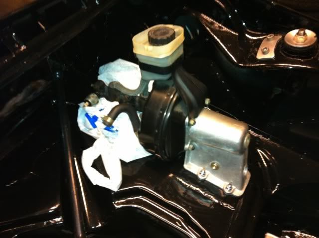

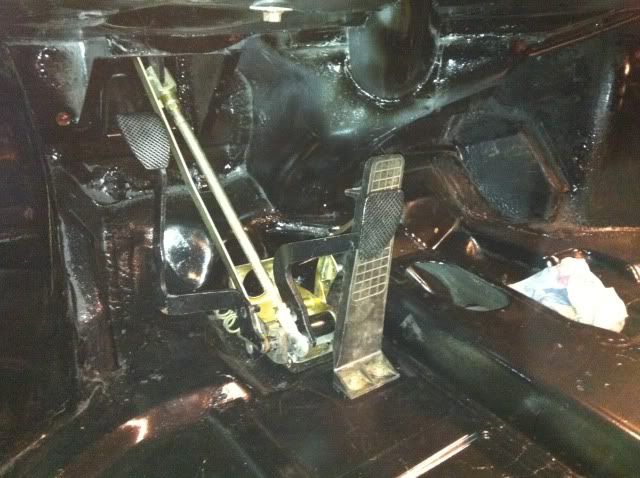

Farsan har pillat dit bromscylindern och pedalstället permanent nu också
http://i446.photobucket.com/albums/qq190/bensinskalle/RX%20porsche/IMG_0205.jpg
http://i446.photobucket.com/albums/qq190/bensinskalle/RX%20porsche/IMG_0206.jpg
http://i446.photobucket.com/albums/qq190/bensinskalle/RX%20porsche/IMG_0207.jpg

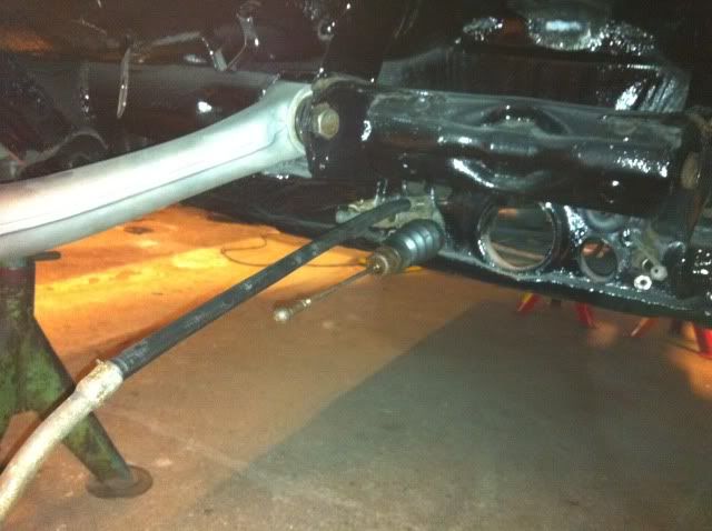

Pillat i kopplingsvajer och gaslänk också.
