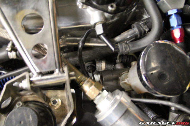

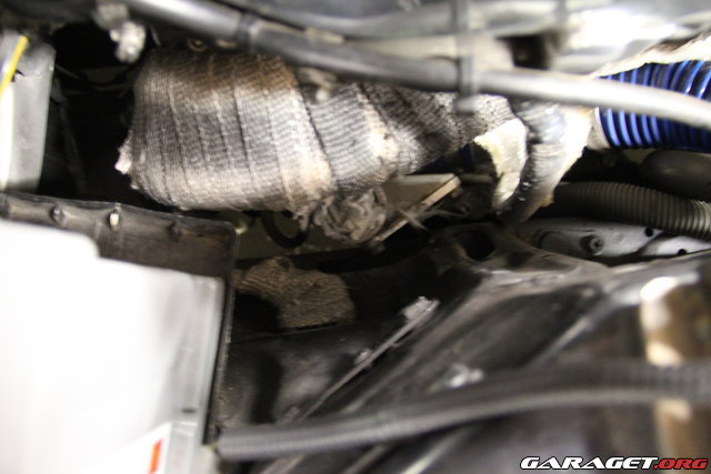

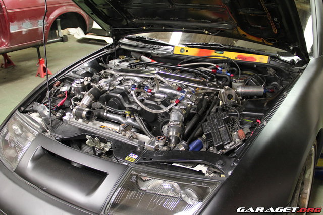

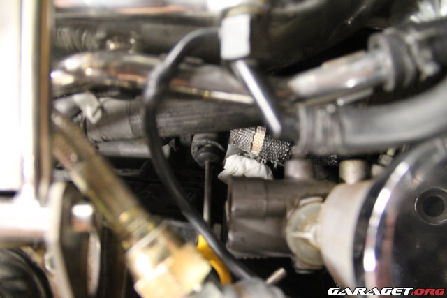

#194
Ja aldrig ska det väl sluta krångla;)?
Idag på motorvägen i ett antal km/h så smäller det till och jag ser det framför mig hur hela sommaren blir förstörd!
Men som TUR var, va det bara ett tryckrör som hade lossat..
Inte nog med det, pga att tryckrören går så jävla nära grenrören så har ju dom blivit LAGOM varma!
Vilket har resulterat i ett jag smällde ett hål på den ena, samt böjde slangklämman och röret lossade samtidigt..
Så det får bli nya muffar, bättre klämmor, och MER värmeisolering!smile
Upptäckte precis nu att det är ju Wangan meet nästa helg, dit ville jag ju med bilen! får försöka fixa de i veckan:)
Såhär lämnas det för dagen:)

För att visa hur trångt det va till den sidan som tryckröret SJÄLVKLART skulle släppa på!
(Har stoppat papper i kompressorhuset)
https://www1.garaget.org/gallery/images/104/103334/103334-c4a35102d55764dedad77d30b3c7525e.jpg
https://www1.garaget.org/gallery/images/104/103334/103334-c6a368aef4a89698dcb5e52cbd6d182b.jpg
Andra sidan, inte lika mycket skit ivägen, men sådär lagom tight till grenröret!

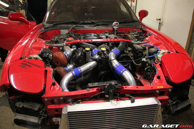

Linus fick även igång sin lilla leksak idag:) Gött jobbat:)
https://www1.garaget.org/gallery/images/104/103334/103334-8a51828ac307d216f5ff5192e31bcc95.jpg

Och ännu viktigare led ut värmen ur motorrummet!
Tex ta bort plasten vid batteriet mot vindrutan, syns knappt förrän du stirrar ner just där.
419 Inlägg
22 maj 2011
#196
Vilken plast menar du? :S den som sitter under huven mot vindrutan?

Fan vad vg30 ser kruxigt ut tongue dock så kan jag tänka mig att man blir lite lurad eller är dom så jobbiga som folk säger?
Så linus bil rullar nu? smile
Det är sinnessjukt trångt!
Fattar inte hur dom tänkte när dom byggde bilen, det är verkligen helt sjukt!
Inte på backen än, den är provstartad, men ska väl kanske ut och rulla nästa helg:)

Tabb skrev:
Japp, jag har även tagit bort tätningslisten som sitter längs med hela huven, inte regnat in hitintills.
