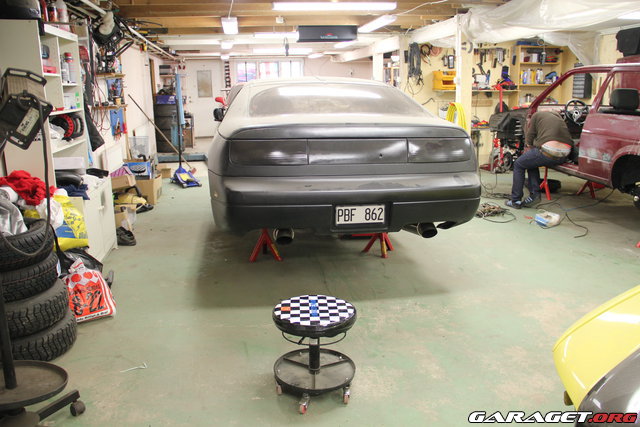

IDAAAAAAAAAAAAAAAAG smilesmilesmilesmilesmilesmilesmilesmile
https://www1.garaget.org/gallery/images/104/103334/103334-82c26c5fc6debac14ad72f60f9bbff5e.jpg
Fan va vackert! synd att gömma den i en växellåda:(

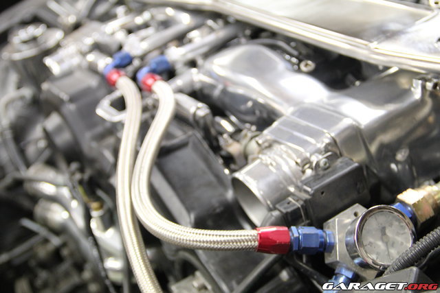

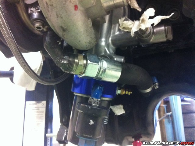

Nya oljereturer från Thom, tack! NU SKA DET FAN INTE LÄCKA!
https://www1.garaget.org/gallery/images/104/103334/103334-80621d723f7e0df946488b8ee9ff7dc6.jpg

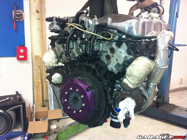

Grenrör och turboagg på, allt som ska sitta på är på så det blev dags för kopplingen:) Det var faktiskt inte alls så jobbigt att få dit den som jag trodde med de 3 lamellerna:)
https://www1.garaget.org/gallery/images/104/103334/103334-8d48cf58cd3bdeaad91534fb439a670d.jpg

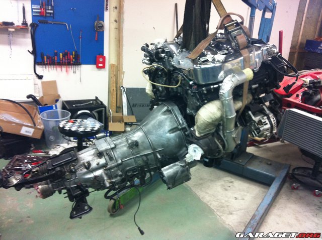

Men det stora problemet trodde jag ju skulle vara att få in lådan! beslutade mig för att hänga på lådan först och sen i med hela klumpen i bilen..
https://www1.garaget.org/gallery/images/104/103334/103334-a921cf35fbcd44bf3dd91e5ff31e61a3.jpg
Fick bli att lyfta upp lådan på växellådslyften som oscar så fint har fixat, och lyfte motorn nästan upp över taket, men fint gick det, in med axeln och fast med den!big_smile
och i med motorn! lätt var det inte, den satt fan fast överallt! sluta med att vi fick sänka ner framvagnen några cm för att inte tråget skulle ta i. Men till slut gick det:D

Helt rätt, ska man lyfta i med låda ska man lossa framvagnsbalken.
Snart på vägen igen då big_smile
japp, nästa gång släpper jag ner skiten först xD!

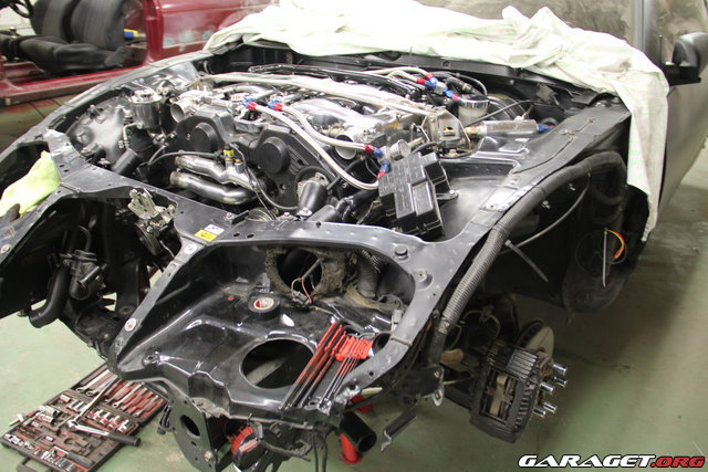

https://www1.garaget.org/gallery/images/104/103334/103334-a54938c4448e914cabbb6392246c9216.jpg
https://www1.garaget.org/gallery/images/104/103334/103334-e85ec7d57e73148bbff02fb4690aa11a.jpg
https://www1.garaget.org/gallery/images/104/103334/103334-af0cb4d74f39b85eda372ef89e742316.jpg

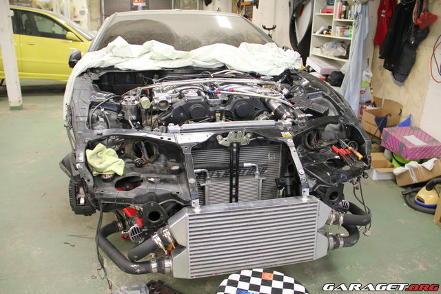

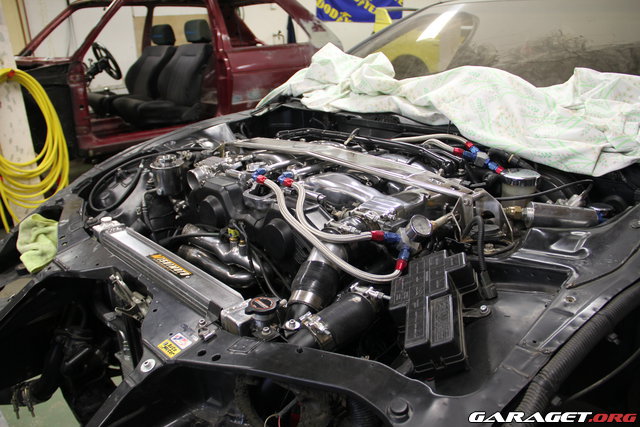

Sådär! ännu mer gjort idag:)
Du återstår bara att beställa lite slangar och dylikt från do88 så jag kan montera på det sista:)
yay!
https://www1.garaget.org/gallery/images/104/103334/103334-c2dced46dcb48af79493a857cf11bfc0.jpg
https://www1.garaget.org/gallery/images/104/103334/103334-445450ebb0aa0a066d503dd90dbc6495.jpg
