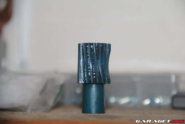

Tack för tipsen, men tog ut givaren idag ur växellådan, och plastkuggarna såg inte allt för friska ut!
Ska försöka få tag i en ny "plastdel", kuggarna på den va riktigt nedslitna:/

Såhär såg mitt kära lilla plasthjul ut till hastighetsmätargivaren
https://www1.garaget.org/gallery/images/104/103334/103334-083a35d6752d0df08db6c896a3796c04.jpg

Ja det stämmer bra det;) ska beställa från usa, dom ville ha 650 spänn på nissan här i sverige:o
