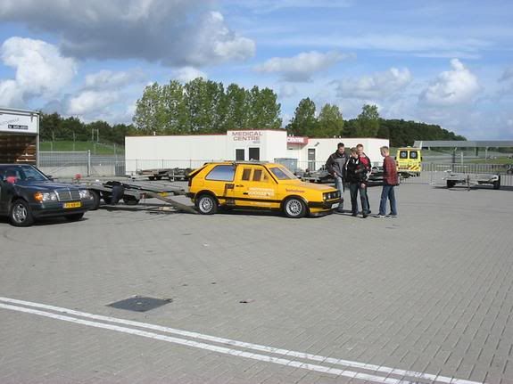

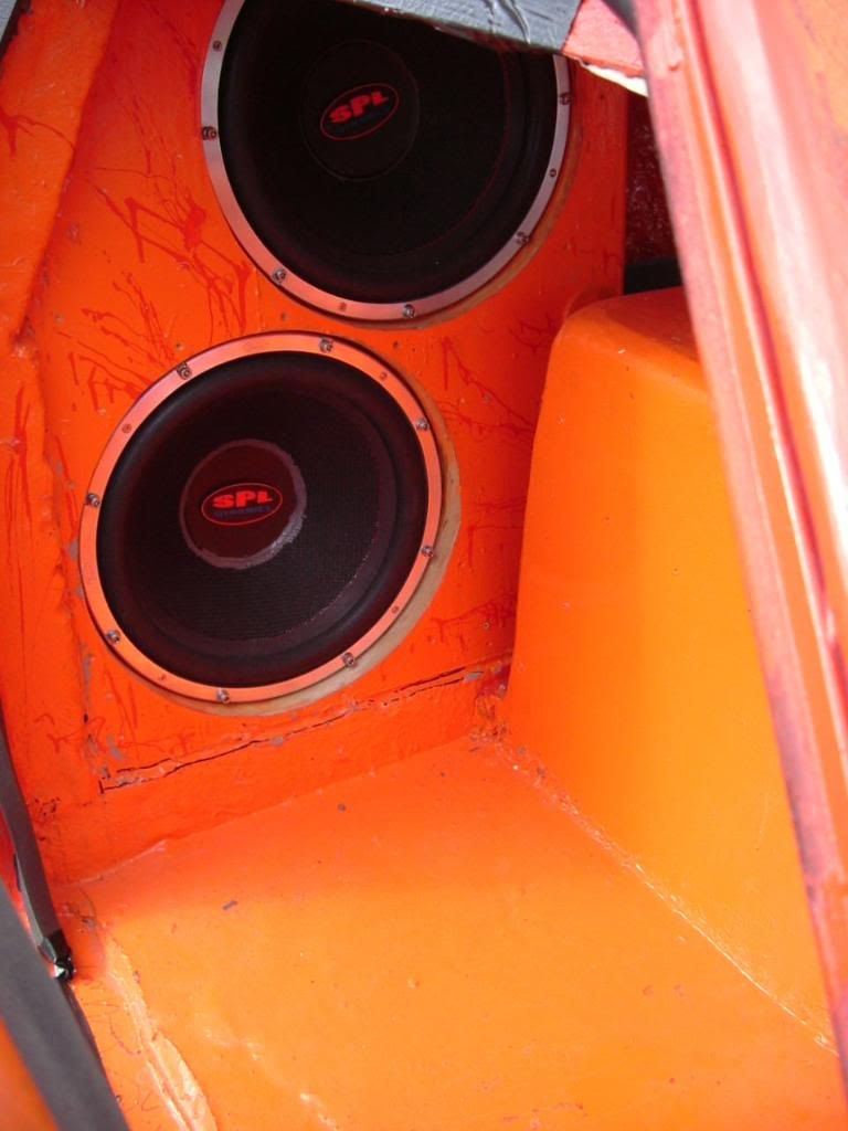

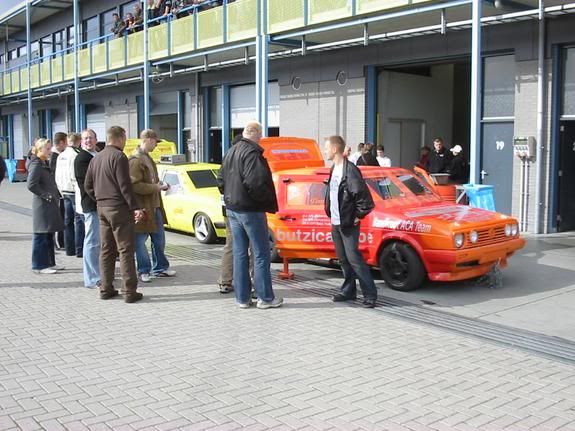

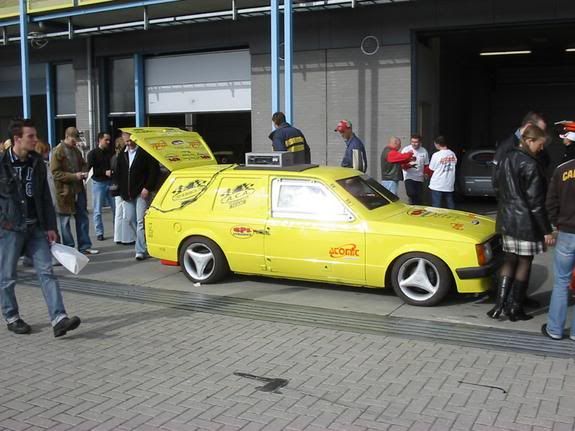

Super Stany i Extrem 2, inredningen helt i stål. Atomic basar, SPL Dynamics EXT 2000 steg och Optima batterier (en del kapade till 4V celler, för att få 16V).
http://i998.photobucket.com/albums/af104/ExtraKim2/Extreme%20Fiestan/Assen%20Holland/SuperStany.jpg
http://i998.photobucket.com/albums/af104/ExtraKim2/Extreme%20Fiestan/Assen%20Holland/2004_1211Image0002.jpg
http://i998.photobucket.com/albums/af104/ExtraKim2/Extreme%20Fiestan/Assen%20Holland/2004_1211Image0003.jpg

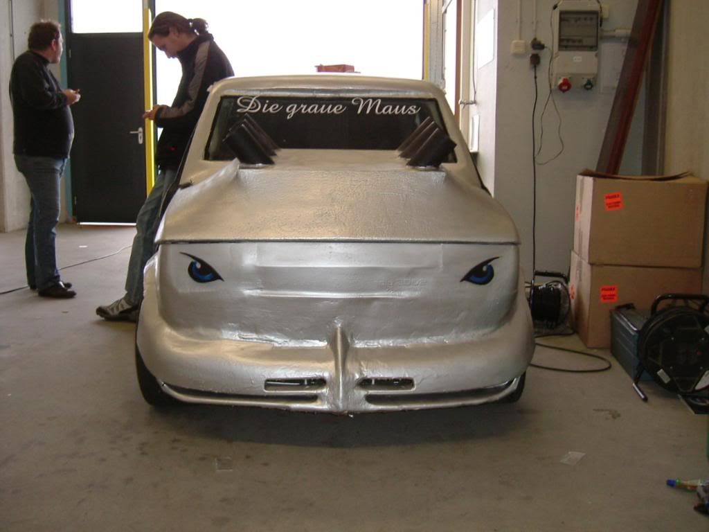

Tiny Tiger i Extreme 2, ett betongmonster som vägde flera ton.
"Innehållslistan" står i bakrutan. Notera Team Gates dekalerna.

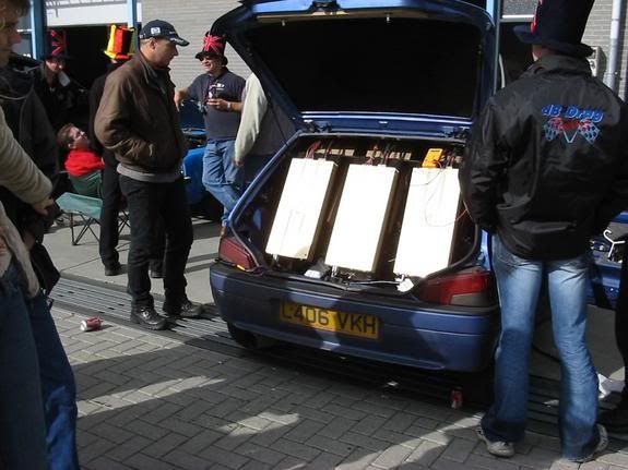

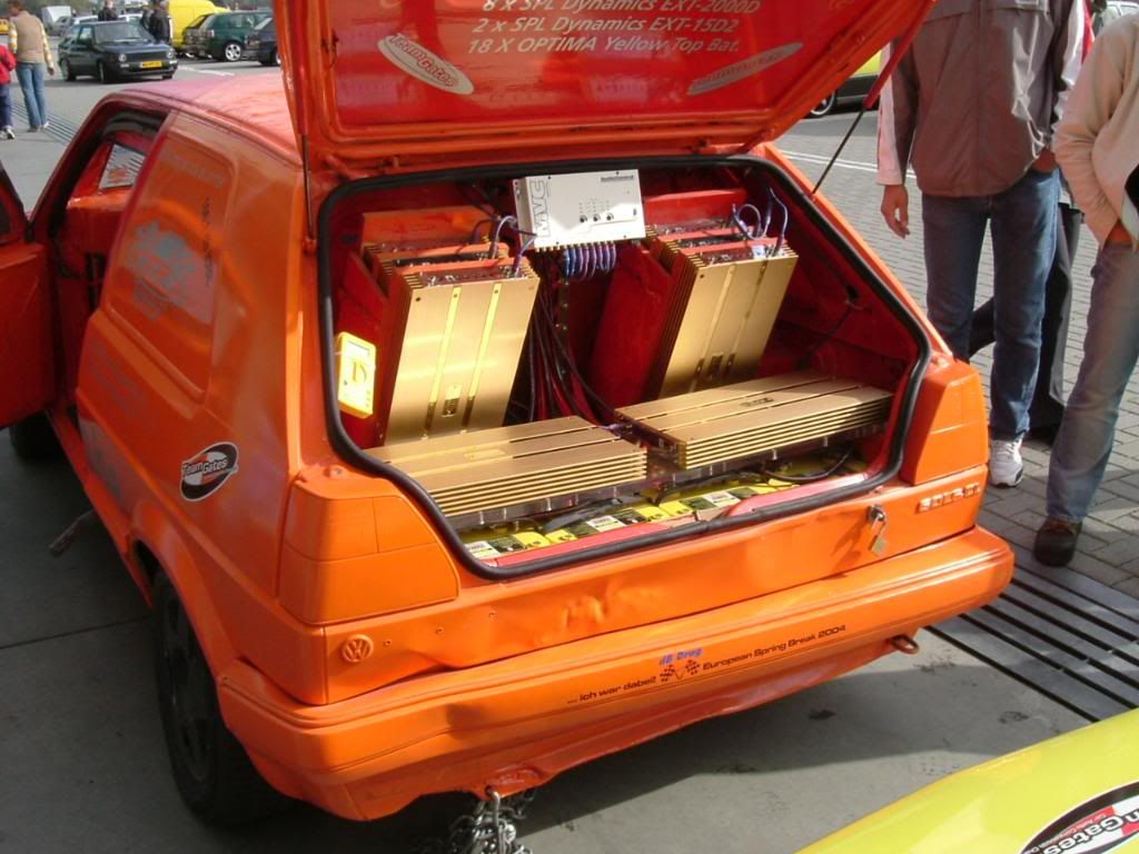

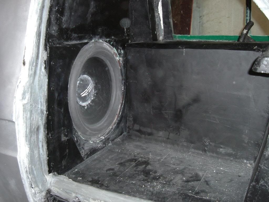

En Rockford Fosgate Extreme 2 Golf, vet att de hade gängstänger som gick igenom hela bilen för att dra ihop dörrarna. Ett par av dem fick de inte ha för domarna, så jag vet inte om de tävlade.
http://i998.photobucket.com/albums/af104/ExtraKim2/Extreme%20Fiestan/Assen%20Holland/RFExtreme2.jpg

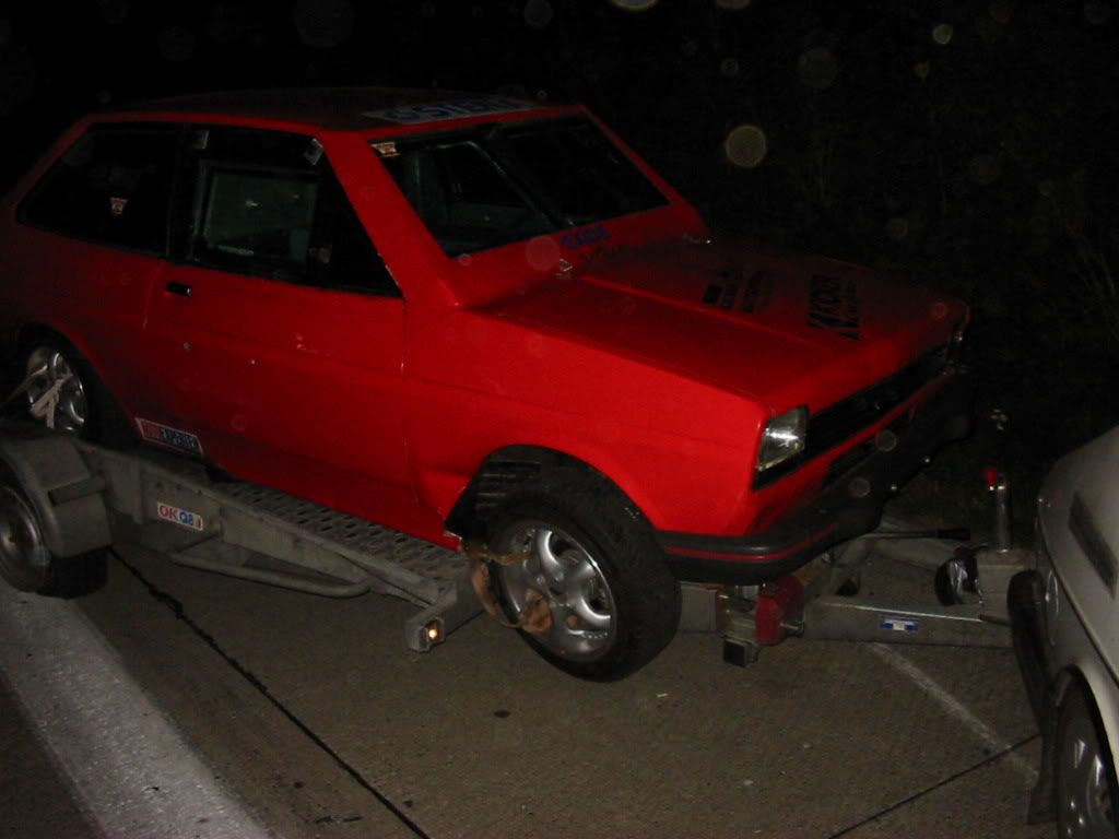

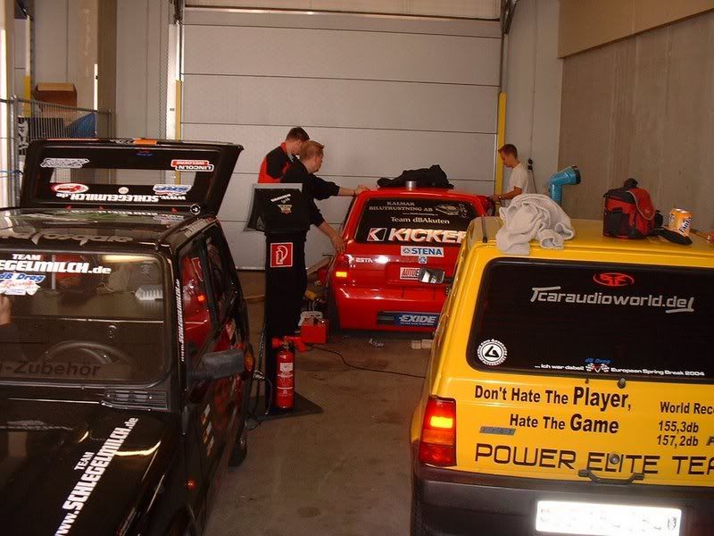

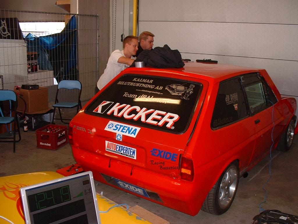

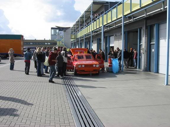

Vi valde att parkera bilen inne i ett av pitstop-garagen (vi körde dit den på kvällen efter kvalet), ett beslut som var bra så tillvida att den stod säkert under natten. Vi gjorde dock missen att inte köra ut bilen på morgonen, dels för att vi ville labba lite och dels för att vi hade bilar som stod bakom och blockerade utfarten.
http://i998.photobucket.com/albums/af104/ExtraKim2/Extreme%20Fiestan/Assen%20Holland/Assen04Fiesta1.jpg
Trycker in dörren medans Cliff bultar fast den innan det var dax för att mäta lite.
http://i998.photobucket.com/albums/af104/ExtraKim2/Extreme%20Fiestan/Assen%20Holland/DSCF0084.jpg
Stegen inkopplade och redo att burpa.
http://i998.photobucket.com/albums/af104/ExtraKim2/Extreme%20Fiestan/Assen%20Holland/Assen04Fiesta2.jpg
Inkoppling av cd:n
http://i998.photobucket.com/albums/af104/ExtraKim2/Extreme%20Fiestan/Assen%20Holland/Assen04Fiesta3.jpg
Hum hade tappat lite sen dan innan, det verkade ju inte så lovande sad
http://i998.photobucket.com/albums/af104/ExtraKim2/Extreme%20Fiestan/Assen%20Holland/Assen04Fiesta5.jpg
Extreme Fiestan 163.4dB

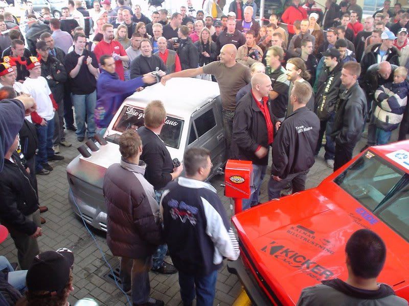

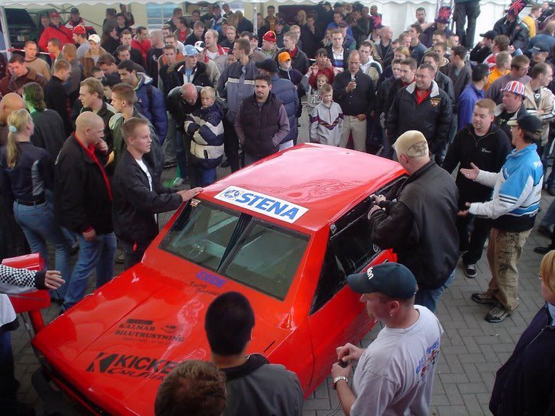

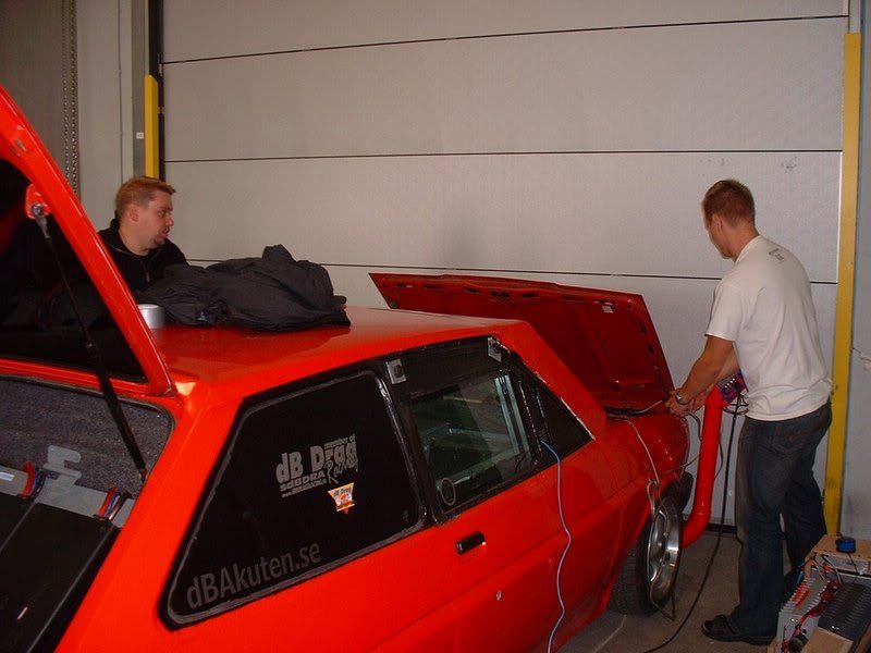

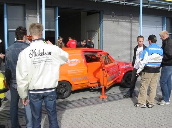

Finaldagen flyter på rätt segt i.o.m att Extremeklasserna körs sist så efter att ha satt bilen på laddning så gick vi runt och kollade på dels billjudsbilarna, utställningsbilarna, ett par tävlingsrundor samt att vi la ett par minuter på att kolla på bilarna som körde race på banan. Rätt som det är så får vi höra att det är vår tur och att vi endast har ett par få minuter på oss att komma till mätplatsen. Full panik utbryter, dels så är inte bilen det smidigaste att köra och dessutom så står det två bilar bakom oss inne i garaget yikes
En tysk kvinna springer bort till mätplatsen och förklarar att vi är inparkerade och efter mycket stress så får vi ut bilarna ur garaget. Jag kör bort mot mätplatsen och Cliff springer brevid med cd-spelaren lol
Kommer fram och det är typ ingen tid kvar, men efter att ägarna till "Den gråa musen" (det är den bilen vi ska möta) sagt att det var okej så får vi tillslut tävla. I.o.m att det inte fanns någon tid kvar så vi hinner inte skruva fast panelerna inne i kupé utan jag får bara ställa dem löst på plats.

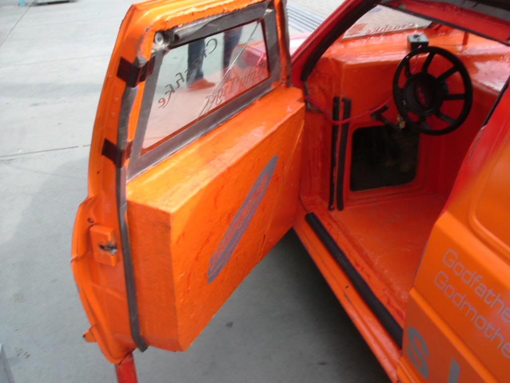

Vi väljer att lägga den lilla tid som finns på att bulta förardörren (passagerardörren var redan bultad).
Jag till vänster som håller på att tappa skon, Cliff & Brian till höger som trycker in dörren.
http://i998.photobucket.com/albums/af104/ExtraKim2/Extreme%20Fiestan/Assen%20Holland/Assen04Fiesta23.jpg
Cliff och Brian som i full panik försöker bulta dörren wink
http://i998.photobucket.com/albums/af104/ExtraKim2/Extreme%20Fiestan/Assen%20Holland/Assen04Fiesta24.jpg

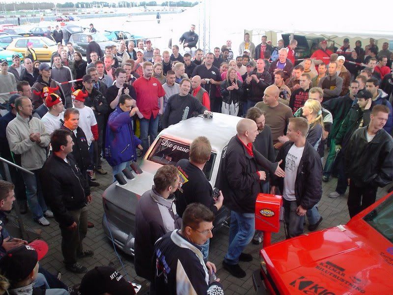

Jag burpar bilen och vi gör nytt person bästa 163.4dB, Fiaten burpar och de gör 163.4dB.
Pasi Saaristo från Team Saaristo Brothers/ Team Loud, den rakade killen i svart jacka samt röd skjorta, står vid mig och säger: "-Wait... Wait, wait"  och sen när det bara är ett par sekunder kvar "Now play!" anledningen till att han gjorde det var för att våra batterier skulle hinna att åtehämta sig så mycket som möjligt. Tyvärr så hjälpte det inte utan vi stannade på 163.4dB.
Då börjar killarna (särskilt killen i blå/lila-jacka) med Fiaten att tjaffsa om att vi skulle bli diskade p.g.a att vi hade kommit försent! Ni kan ju gissa om det kokade i mig...
Som tur är så bara skakade domarna på huvudet och sa att de redan hade haft sin möjlighet att neka oss att tävla.
Tyvärr så hade vi slängt in två sönderkapade Optima batterier, dessa var kopplade till 4V celler som i sin tur var kopplade till vår 12V bank i serie. Detta har jag i efterhand konstaterat att det var ett dumt beslut att välja att koppla in dem då vår strömkapacitet då blev begränsad till enbart 4V cellerna även om spänningen ökade.
Det blev som sagt en "tie" d.v.s vi fick ett par minuter att ladda batterierna och sen så skulle bilarna mötas igen. Vi hade inte vår batteribank kopplade till bilens elsystem, ytterligare ett dumt beslut, så vi kunde inte ladda våra batterier. Vi valde istället att öppna bilen och skruva fast alla paneler.
I omspelaningen så hade vi tappat en del och Fiaten spelade 163.4 igen så de gick vinnande ur matchen.
Då hade en av killarna mage att sträcka fram handen för att tacka för matchen. Nyss så ville de diska oss och sen så skulle han tacka för en god match, tror min blick säger det mesta om vad jag tyckte om det...

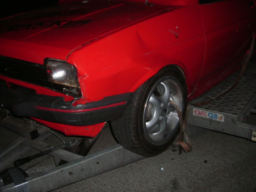

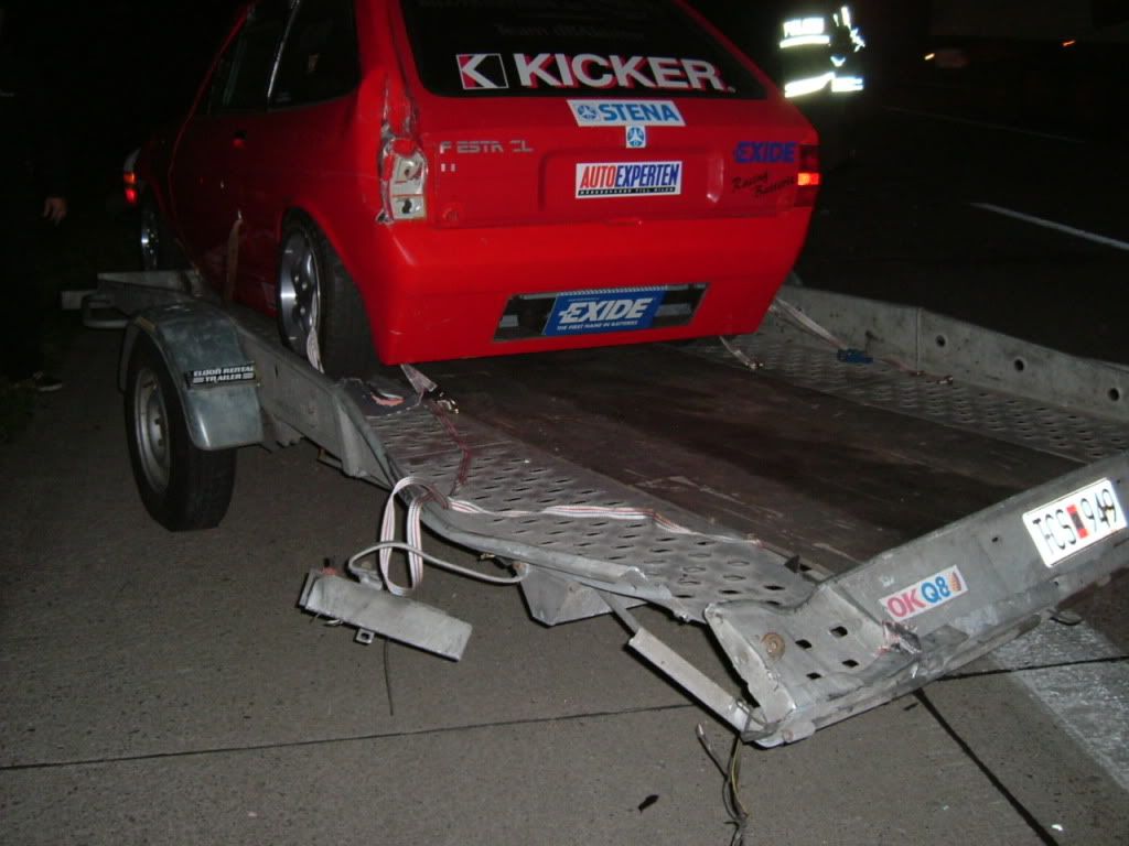

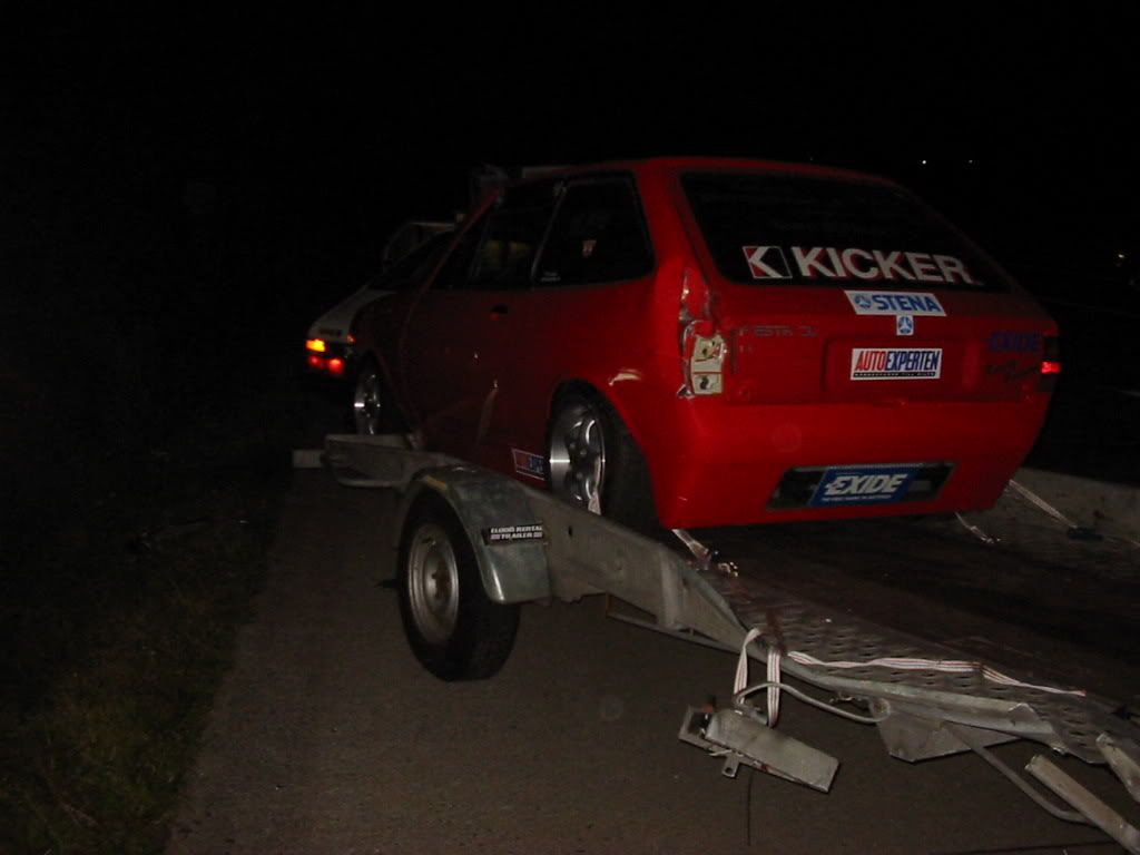

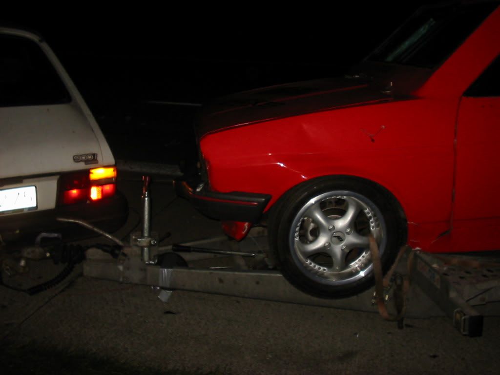

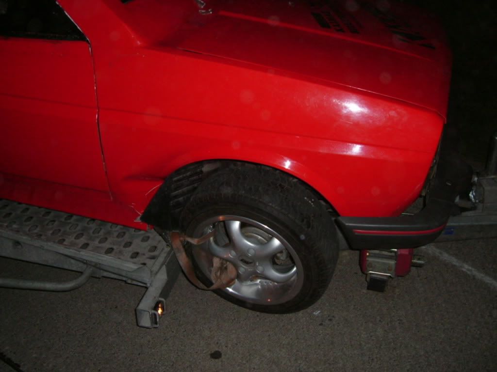

Vi lämnade Holland och kom till Tyskland, resan gick förhållandevis bra om man bort ser från att vi körde fel i någon större stad, kommer inte ihåg vilken i dagens läge. Det blir mörkt och vi tuffar på i runt 70km/h ute på Autobahn, ligger givetvis i höger körfält p.g.a vår låga hastighet. Precis efter att vi har kommit upp för ett krön så bara smäller det till. Från ingenstans så kommer det en lastbil och kör på oss bakifrån, det skumma är att varken jag eller Cliff hade lagt märke till att den närmade sig över huvud taget.

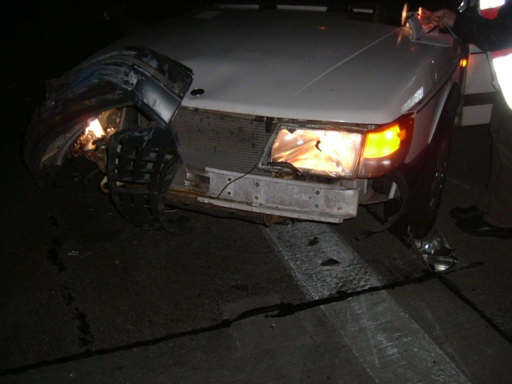

I och med att lastbilen trycker vårt släp mot höger så sticker saaben åt vänster vilket resulterar i att fronten på saaben smäller i lastbilen/lastbilens släp (vet inte vilket då det gick ruskigt fort).
Lastbilen skjuter på/drar med sig vårat släp så pass mycket att framskärmen på förarsidan på Fiestan går ihop med bakskärmen på saaben. Så vårt ekipage bildar ett V tills vi snurrar runt och stannar mot trafiken.
http://i998.photobucket.com/albums/af104/ExtraKim2/Extreme%20Fiestan/Olyckan/2004_1004Image0017.jpg
Som ni ser så står vi mot fördriktningen. Jag e tacksam att vi stannade så nära väggrenen som vi gjorde då två lastbilar precis efter smällen kom över krönet och körde förbi oss i hög hastighet, hade vi då stått tvärrsöver vägbanan så hade jag inte kunna skriva detta i dagens läge.
http://i998.photobucket.com/albums/af104/ExtraKim2/Extreme%20Fiestan/Olyckan/2004_1004Image0014-1.jpg
Fronten på saaben.
