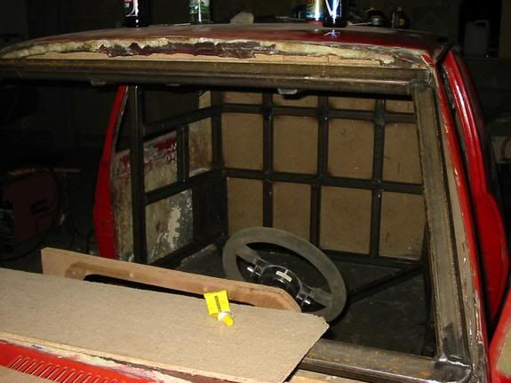

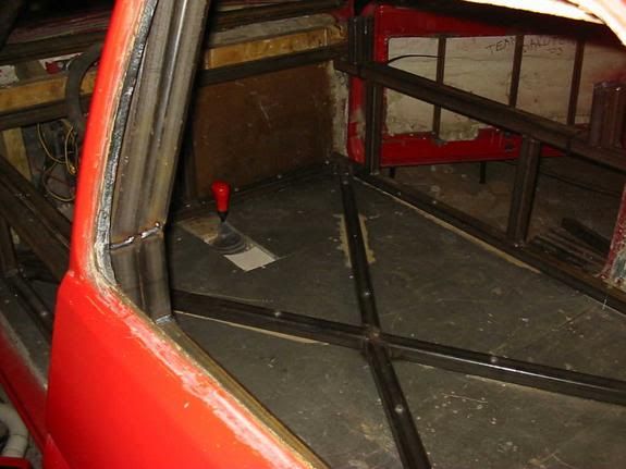

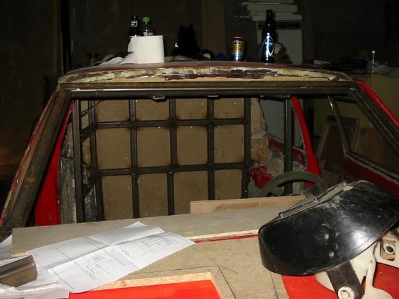

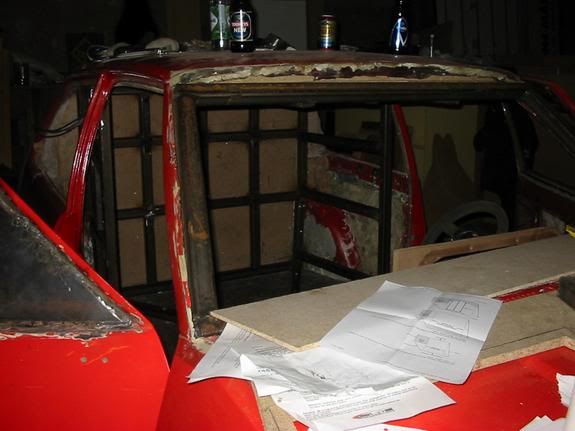

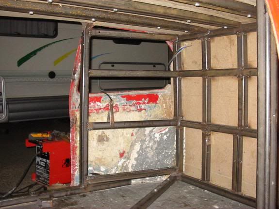

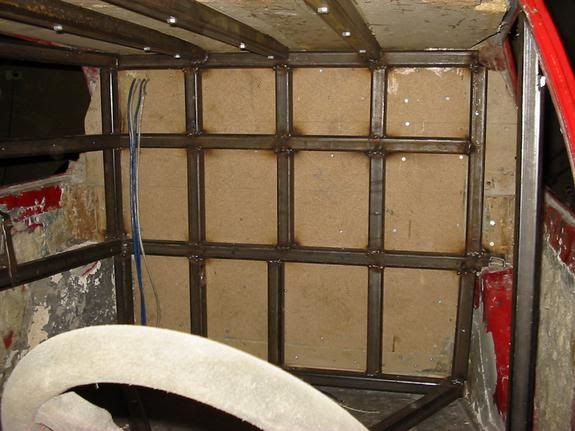

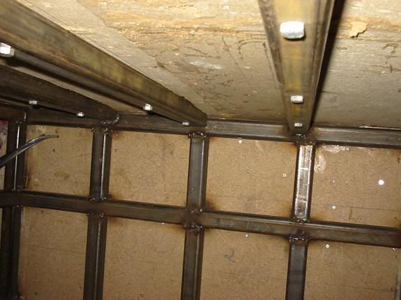

Vi ökade som sagt kraven på oss själva hela tiden och nästa naturliga steg var att använda stål. Bakväggen och golvet är vid denna tidpunkten runt 15cm tjocka. I.o.m att taket inte var helt plant så fick vi slipa/kapa så att fyrkantsprofilerna låg dikt an.
http://i998.photobucket.com/albums/af104/ExtraKim2/Extreme%20Fiestan/497423_65_full.jpg
http://i998.photobucket.com/albums/af104/ExtraKim2/Extreme%20Fiestan/497423_62_full.jpg
http://i998.photobucket.com/albums/af104/ExtraKim2/Extreme%20Fiestan/497423_63_full.jpg

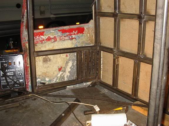

Fyrkantsprofilerna skruvades först fast i taket och golvet med franska träskruv modell långa wink innan vi svetsad fast dem. I taket så svetsades de längsgående fyrkantsprofilerna i bakväggen och i ramen för framrutorna, detta för att få en kupé som inte skulle kunna flexa.
http://i998.photobucket.com/albums/af104/ExtraKim2/Extreme%20Fiestan/497423_66_full.jpg
http://i998.photobucket.com/albums/af104/ExtraKim2/Extreme%20Fiestan/497423_67_full.jpg

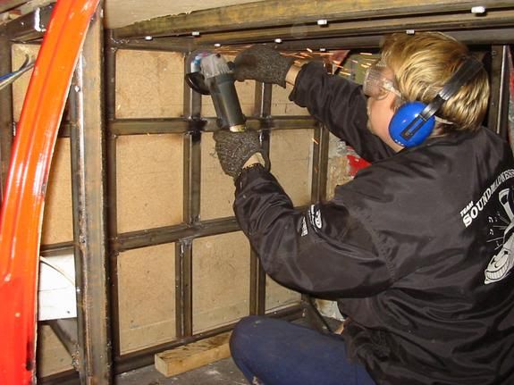

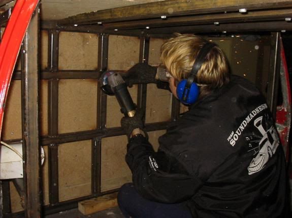

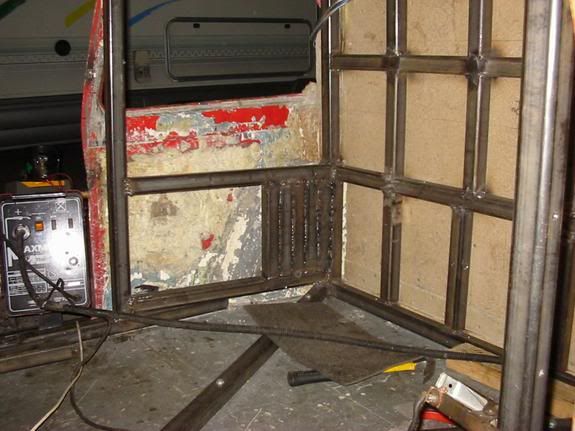

För att få en jämn yta att montera mer trä emot så slipades alla svetsskarvar ner med vinkelslip. Just vinkelsliparna var en förbrukningsvara, men mer om det senare roll
http://i998.photobucket.com/albums/af104/ExtraKim2/Extreme%20Fiestan/497423_68_full.jpg
Cliff i arbete.
http://i998.photobucket.com/albums/af104/ExtraKim2/Extreme%20Fiestan/497423_69_full.jpg

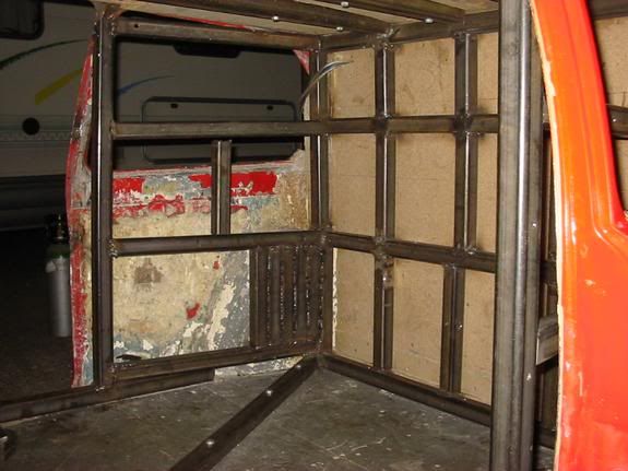

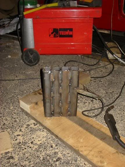

För att täcka hjuhusen så svetsade jag ihop ett par profiler utanför bilen innan de svetsades på plats inne i sidoväggen.
http://i998.photobucket.com/albums/af104/ExtraKim2/Extreme%20Fiestan/Tillhjulhusbak.jpg
Passagerarsidan på plats.
http://i998.photobucket.com/albums/af104/ExtraKim2/Extreme%20Fiestan/497423_71_full.jpg
http://i998.photobucket.com/albums/af104/ExtraKim2/Extreme%20Fiestan/497423_72_full.jpg

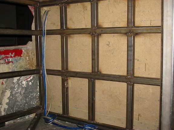

Sen blev det lite mer stål i sidoväggen.
http://i998.photobucket.com/albums/af104/ExtraKim2/Extreme%20Fiestan/497423_74_full.jpg
http://i998.photobucket.com/albums/af104/ExtraKim2/Extreme%20Fiestan/497423_75_full.jpg
http://i998.photobucket.com/albums/af104/ExtraKim2/Extreme%20Fiestan/497423_76_full.jpg

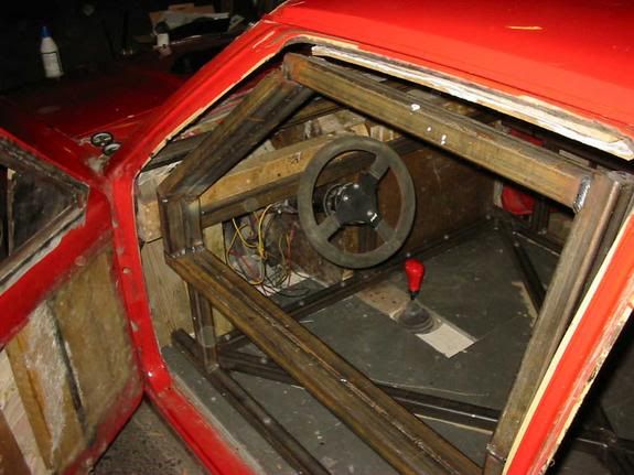

Ramarna som inte kunde användas p.g.a regeländringarna.
http://i998.photobucket.com/albums/af104/ExtraKim2/Extreme%20Fiestan/322009_238_full.jpg
Stålet som ligger på golvet fick vara kvar och lika så det som sitter mot "instrumentbrädan".

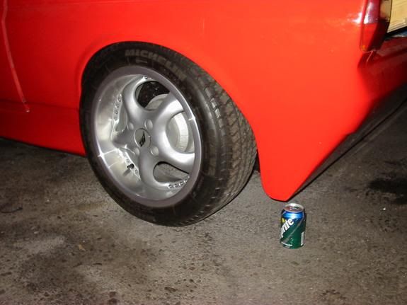

Vet inte när detta hände men i.o.m att det inte spelar någon roll för själva bygget så tänkte jag att jag kunde lägga det här.
Sa någon JEEP ?? smile Rätt så nice att ha en låg bil......
http://i998.photobucket.com/albums/af104/ExtraKim2/Extreme%20Fiestan/322009_44_full.jpg
Bakkjolen.
http://i998.photobucket.com/albums/af104/ExtraKim2/Extreme%20Fiestan/322009_36_full.jpg
http://i998.photobucket.com/albums/af104/ExtraKim2/Extreme%20Fiestan/322009_38_full.jpg

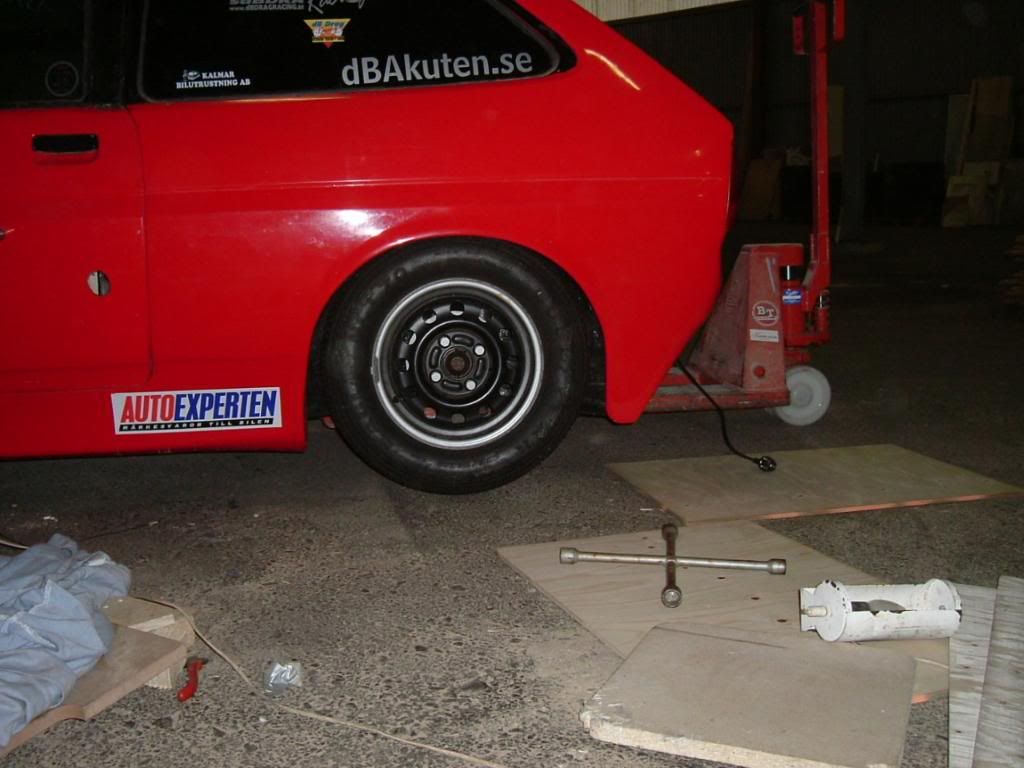

Tills den dan man upptäcker att det är punka på skiten hmm

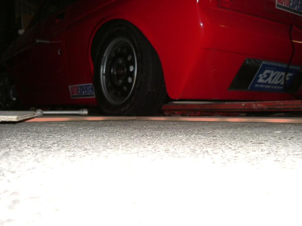

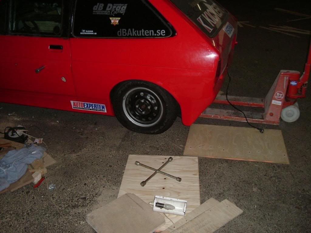

Bilen var rätt så tung, skulle tippa på 3ton. Detta kan bli lite knepigt när bilen har 10cm mellan golv och asfalten när det är luft i däcken, nu var det som sagt punka, lägg där till att det sitter plastkjolar på den. Summa sumarum en domkraft gick inte att få in under bilen.
Som jag skrev tidigare i tråden så byggdes bilen i en lagerlokal, som tur var så stod det en pall-lyft där inne, tror ni börjar ana lösningen nu  wink
Backa upp skiten på lite plankor och sen fram med pall-lyften.
http://i998.photobucket.com/albums/af104/ExtraKim2/Extreme%20Fiestan/2004_0831Image0005.jpg
http://i998.photobucket.com/albums/af104/ExtraKim2/Extreme%20Fiestan/2004_0831Image0006.jpg
Jag hade som tur var en Escort som bruksbil vid detta tillfället så reservdäcket från den åkte på Fiestan under tiden som alu-fälgen åkte till däckverkstan. Dock så var det inte riktigt pumpat lika hårt som de andra däcken som satt på bilen var, så det säckade lite. Tror vi hade 4-4.5kg i däcken smile
http://i998.photobucket.com/albums/af104/ExtraKim2/Extreme%20Fiestan/2004_0831Image0004.jpg

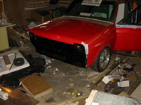

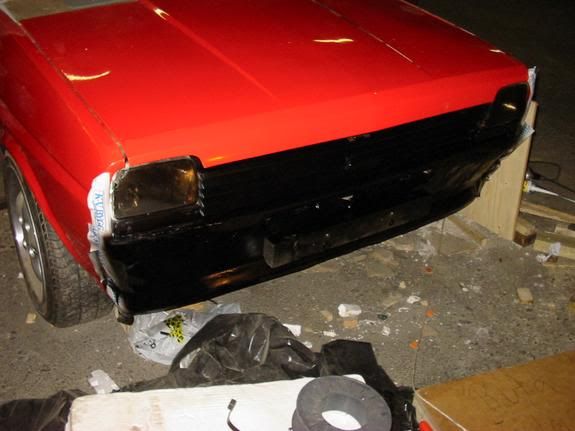

Det fanns en del rost i fronten på bilen, så efter lite spacklande så beslutade vi oss för att "lacka" (Läs: Sprayburk) fronten svart.
http://i998.photobucket.com/albums/af104/ExtraKim2/Extreme%20Fiestan/322009_364_full.jpg
http://i998.photobucket.com/albums/af104/ExtraKim2/Extreme%20Fiestan/322009_365_full.jpg
Något vi senare ångrade och då löste vi det med hjälp av lite rödfärg och en roller, blev faktiskt inte så tokigt som man kan tro när man hör att det rollades. Resultatet kommer komma senare i tråden.
