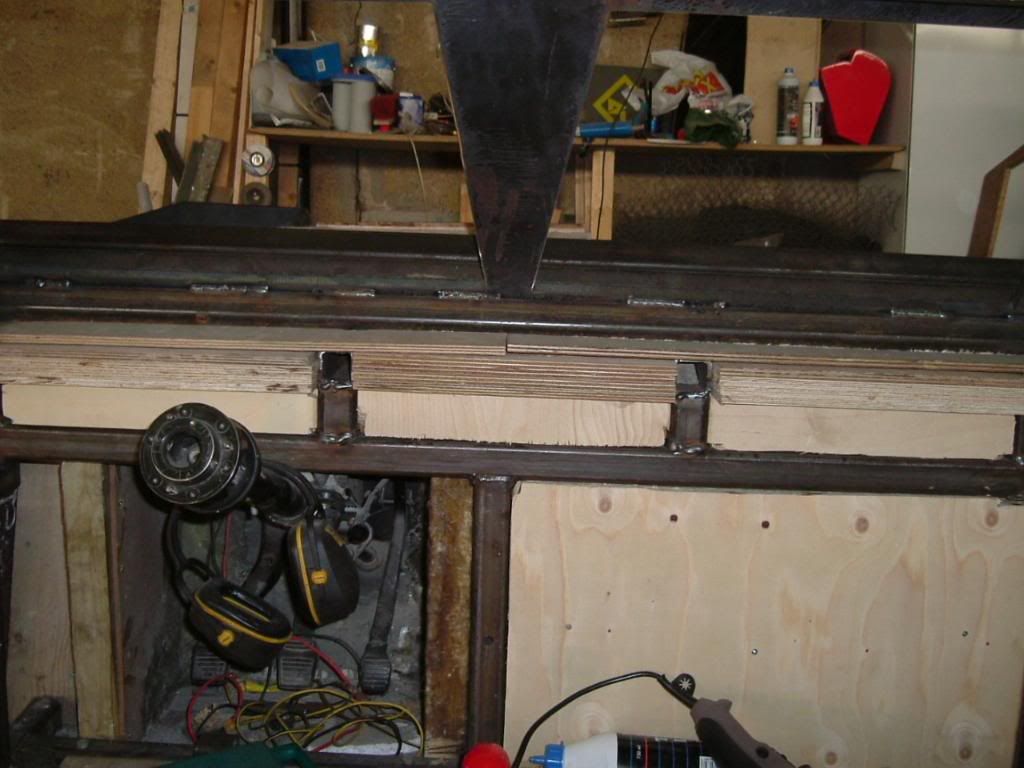

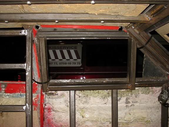

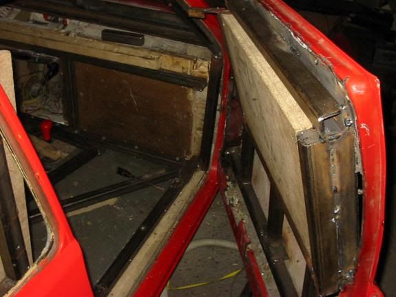

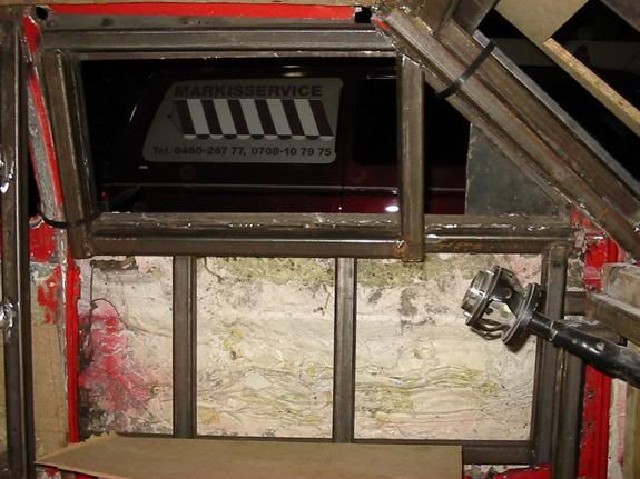

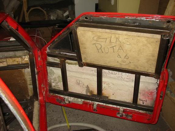

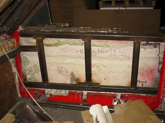

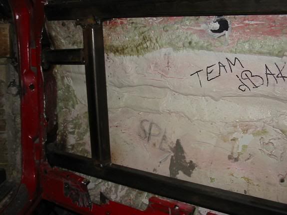

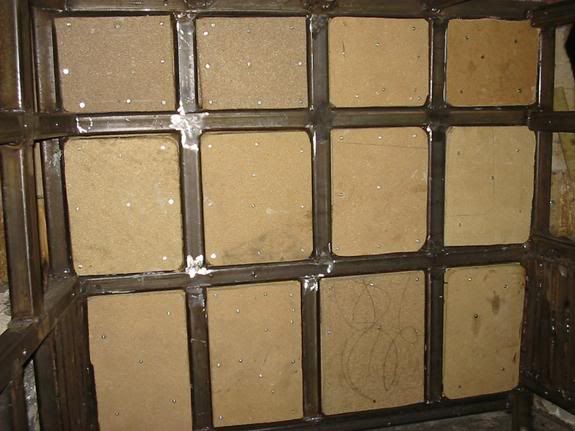

Borde plugga nu, men vi tar väl en uppdatering till istället.
I.o.m att det var så mycket regeländringar under tiden som vi byggde bilen så gjorde vi en snabb mall för att kunna fråga dommarna om detta skulle vara okej.
http://i998.photobucket.com/albums/af104/ExtraKim2/Extreme%20Fiestan/Mall.jpg
http://i998.photobucket.com/albums/af104/ExtraKim2/Extreme%20Fiestan/Mall2.jpg
http://i998.photobucket.com/albums/af104/ExtraKim2/Extreme%20Fiestan/Mall3.jpg
http://i998.photobucket.com/albums/af104/ExtraKim2/Extreme%20Fiestan/Mall4.jpg

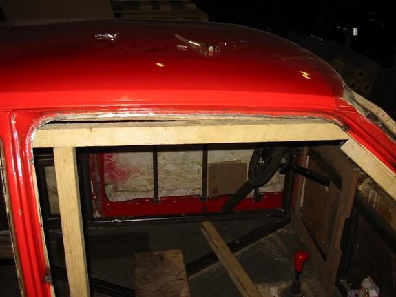

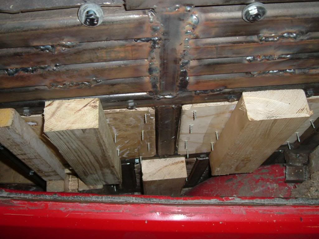

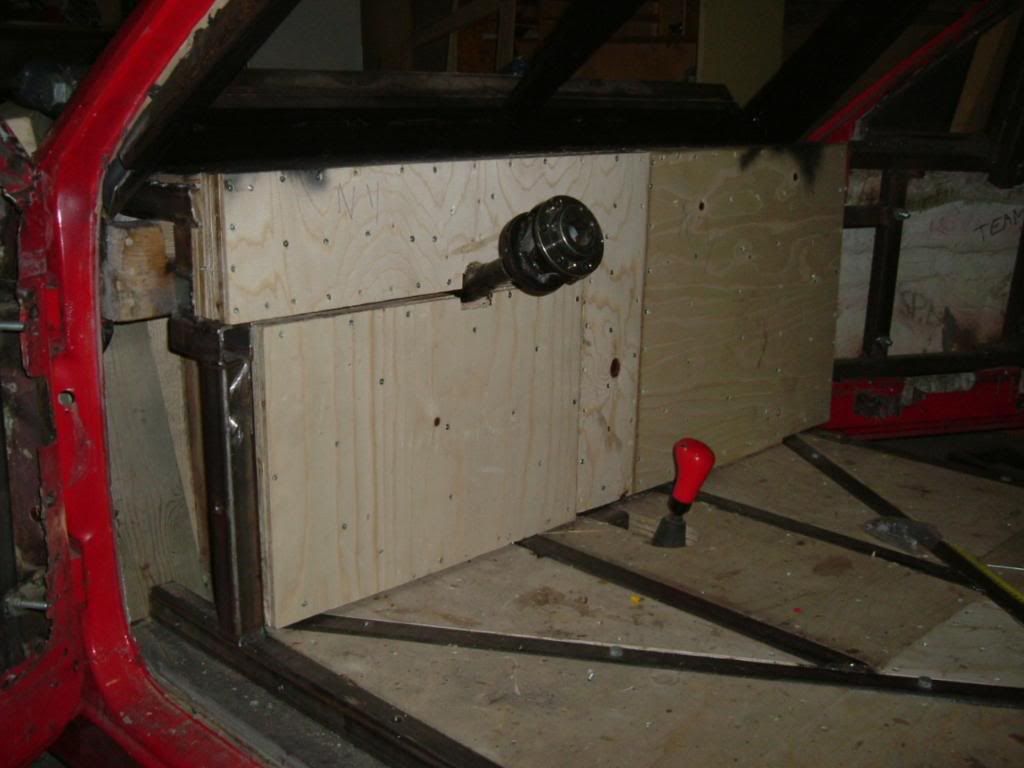

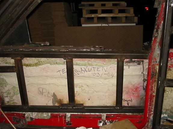

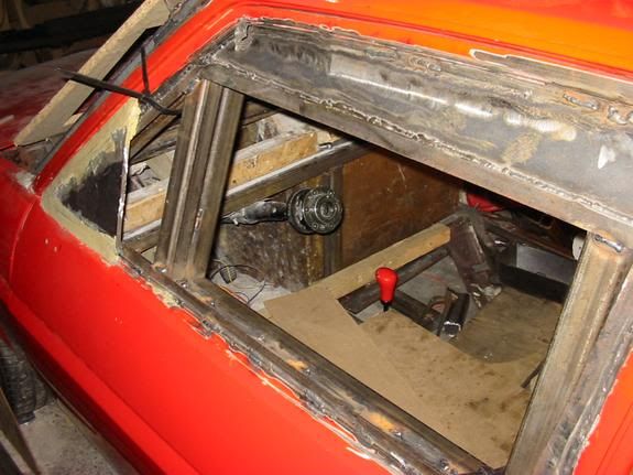

När detta fick klartecken så gick vi lös på dörrarna med lite mer stål.
http://i998.photobucket.com/albums/af104/ExtraKim2/Extreme%20Fiestan/322009_271_full.jpg
http://i998.photobucket.com/albums/af104/ExtraKim2/Extreme%20Fiestan/322009_275_full.jpg
http://i998.photobucket.com/albums/af104/ExtraKim2/Extreme%20Fiestan/322009_276_full.jpg
http://i998.photobucket.com/albums/af104/ExtraKim2/Extreme%20Fiestan/322009_278_full.jpg

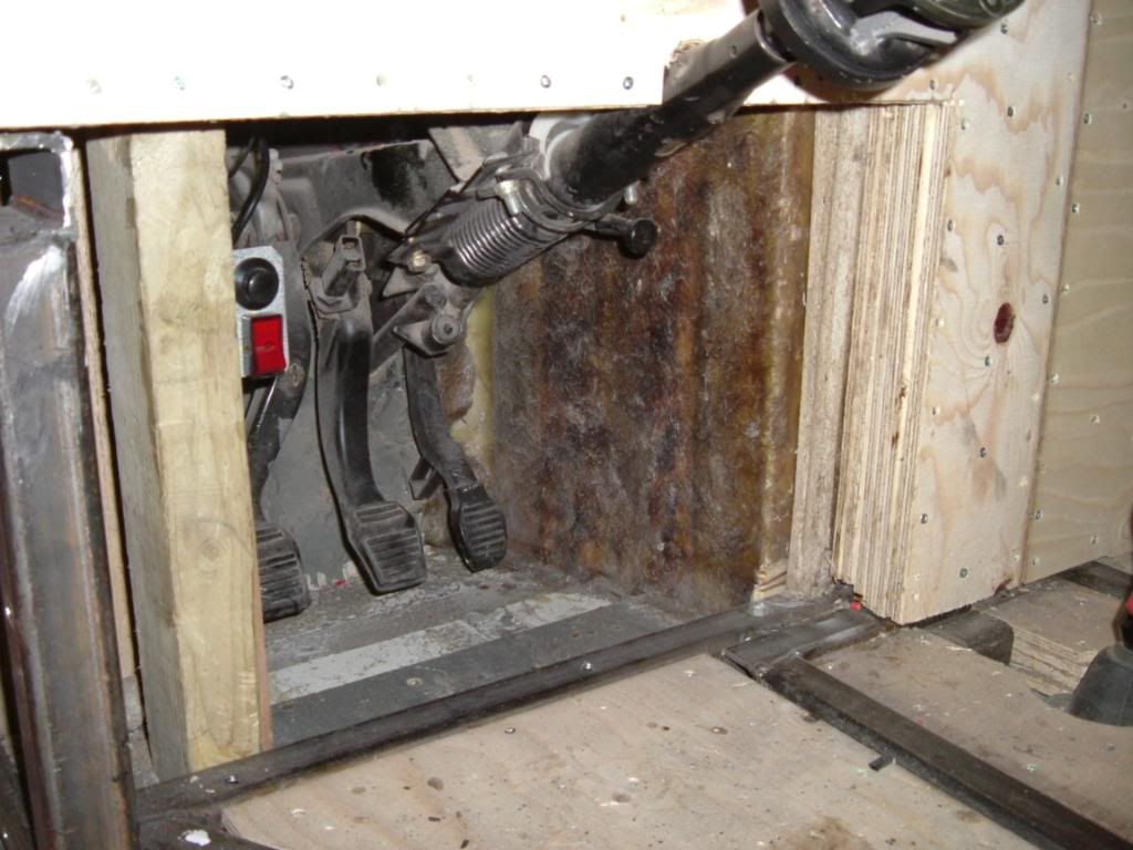

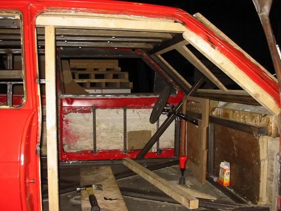

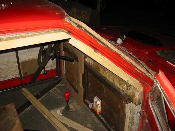

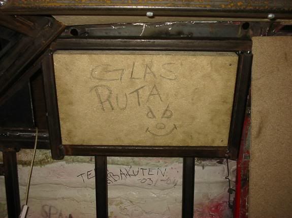

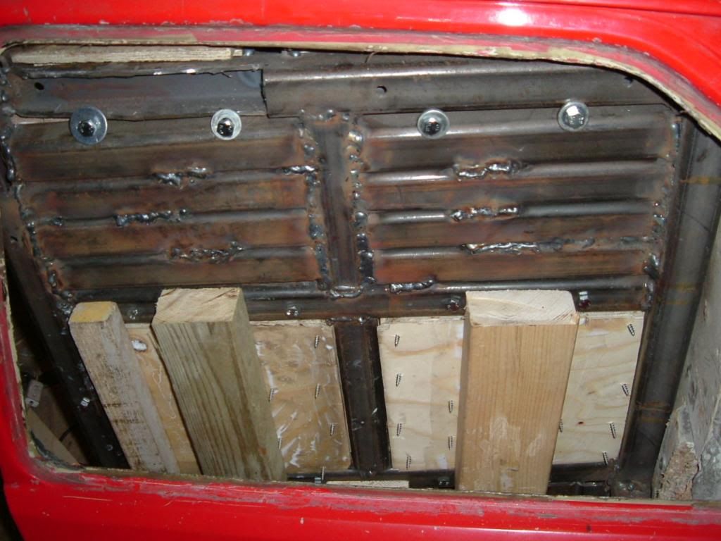

För att kunna göra ramarna till rutorna så sågade vi ut och skruvade ihop lite trä och använde som mall.
http://i998.photobucket.com/albums/af104/ExtraKim2/Extreme%20Fiestan/322009_289_full.jpg
http://i998.photobucket.com/albums/af104/ExtraKim2/Extreme%20Fiestan/322009_290_full.jpg
http://i998.photobucket.com/albums/af104/ExtraKim2/Extreme%20Fiestan/322009_293_full.jpg
http://i998.photobucket.com/albums/af104/ExtraKim2/Extreme%20Fiestan/322009_295_full.jpg

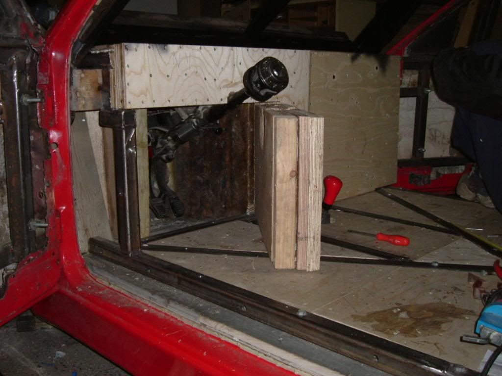

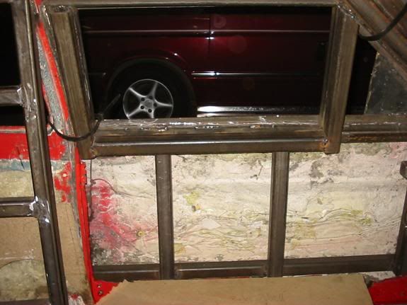

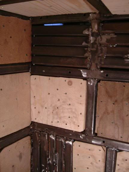

Givetvis så gjorde vi på liknande sätt på förarsidan åxå.
http://i998.photobucket.com/albums/af104/ExtraKim2/Extreme%20Fiestan/322009_267_full.jpg
http://i998.photobucket.com/albums/af104/ExtraKim2/Extreme%20Fiestan/322009_268_full.jpg
http://i998.photobucket.com/albums/af104/ExtraKim2/Extreme%20Fiestan/322009_269_full.jpg

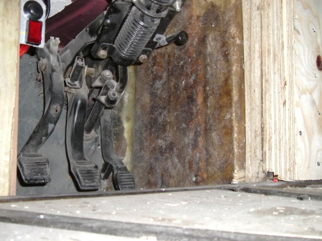

Här syns även den profilen vi använde till att förstärka upp A-stolpen.
http://i998.photobucket.com/albums/af104/ExtraKim2/Extreme%20Fiestan/322009_273_full.jpg
Fast lite mer stål var kanske i underkant, det gick åt 6.3 meter fyrkantsprofil per dörr.

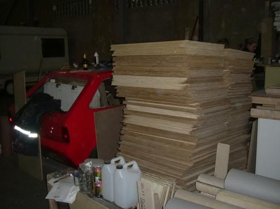

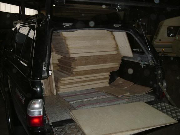

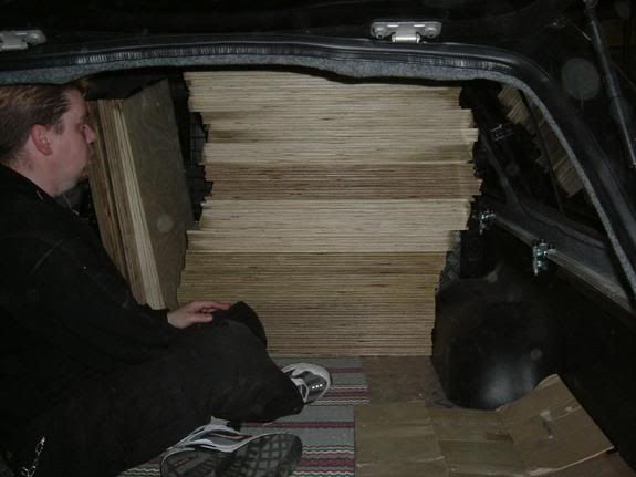

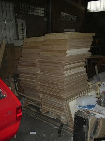

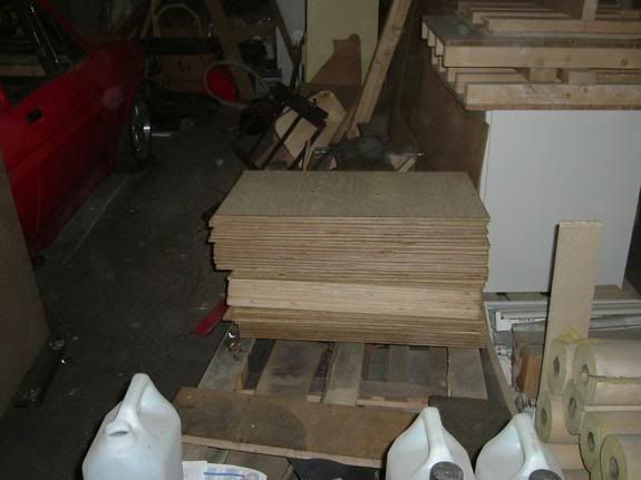

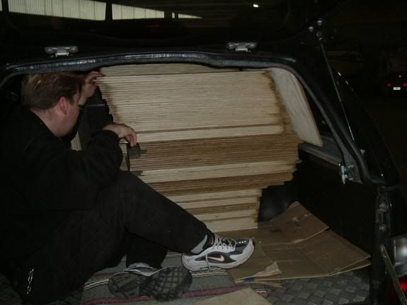

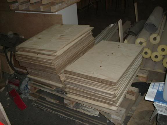

Blir en liten uppdatering idag med.

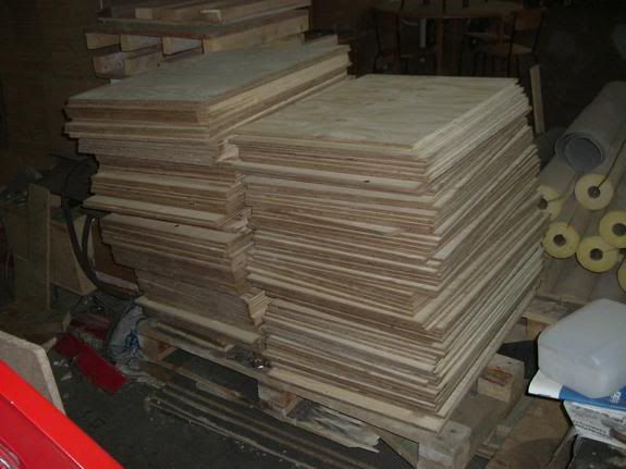

Vi hade vid detta laget en tjocklek på golv och bakvägg på ca 15cm, taket vet jag inte hur tjockt det var men det var ett par lager med trä även där.
Björn på dBAkuten hade dock fått nys om att vi kunde hämta gratis plywood i en liten håla som heter Skruv (om jag ni inte minns fel) och som Smålänning så är ju gratis = gott!
Vi lånade en L200 av Hardy på Kalmar Bilutrustning och sen drog vi iväg för att hämta plywood.
http://i998.photobucket.com/albums/af104/ExtraKim2/Extreme%20Fiestan/322009_301_full.jpg
Vi kanske blev en aning giriga, men bara en aning big_smile
http://i998.photobucket.com/albums/af104/ExtraKim2/Extreme%20Fiestan/322009_304_full.jpg
Här har vi redan plockat ut det som ligger på pallen på kortet ovanför.
http://i998.photobucket.com/albums/af104/ExtraKim2/Extreme%20Fiestan/322009_302_full.jpg
http://i998.photobucket.com/albums/af104/ExtraKim2/Extreme%20Fiestan/322009_305_full.jpg
http://i998.photobucket.com/albums/af104/ExtraKim2/Extreme%20Fiestan/322009_306_full.jpg
Tar det aldrig slut?
http://i998.photobucket.com/albums/af104/ExtraKim2/Extreme%20Fiestan/322009_307_full.jpg
Högen växte stadigt.
http://i998.photobucket.com/albums/af104/ExtraKim2/Extreme%20Fiestan/322009_308_full.jpg
Äntligen tomt!
http://i998.photobucket.com/albums/af104/ExtraKim2/Extreme%20Fiestan/322009_309_full.jpg
Okej att Fiestan var låg, men detta är ju löjligt mycket trä.
http://i998.photobucket.com/albums/af104/ExtraKim2/Extreme%20Fiestan/322009_310_full.jpg
http://i998.photobucket.com/albums/af104/ExtraKim2/Extreme%20Fiestan/322009_311_full.jpg

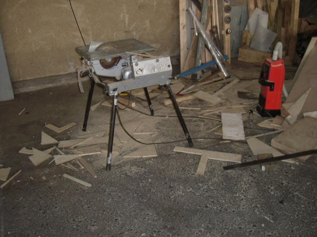

Vi fick låna en såg av Björn och den var guld värd!
http://i998.photobucket.com/albums/af104/ExtraKim2/Extreme%20Fiestan/2004_0424Image0008.jpg
Dessutom så bidrog den till att hålla fin ordning kring bilen wink

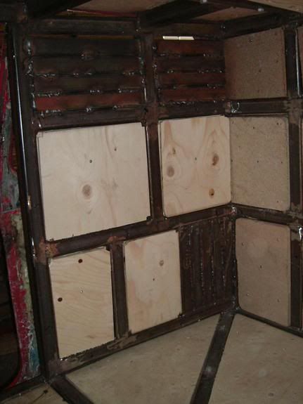

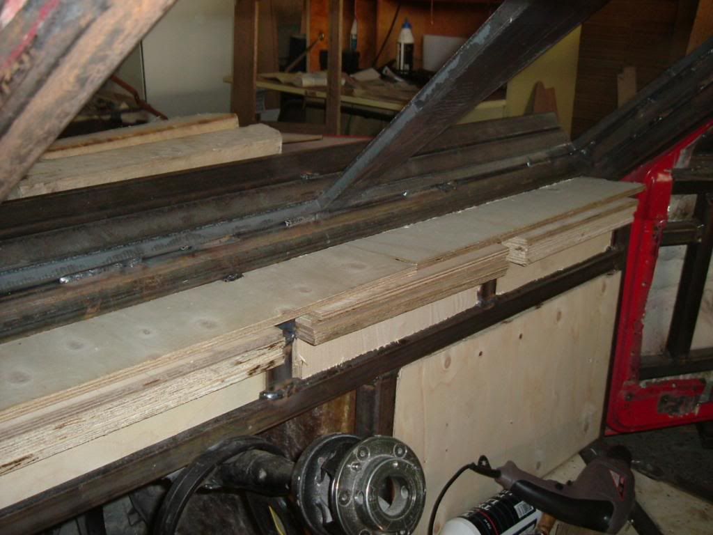

10 januari 2011
#96

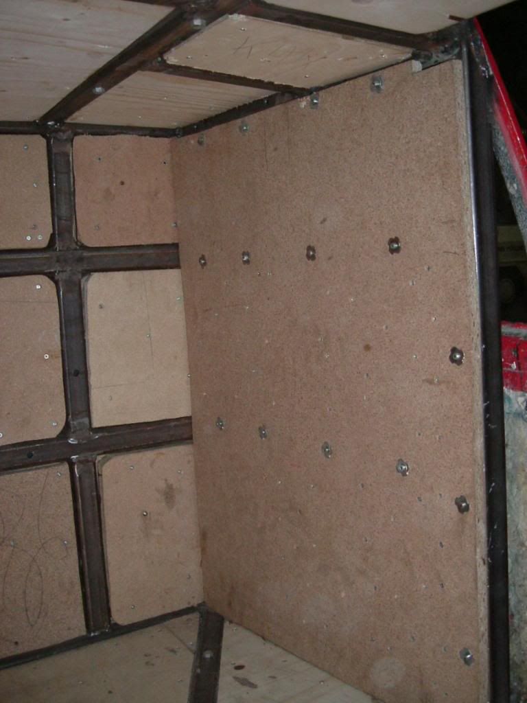

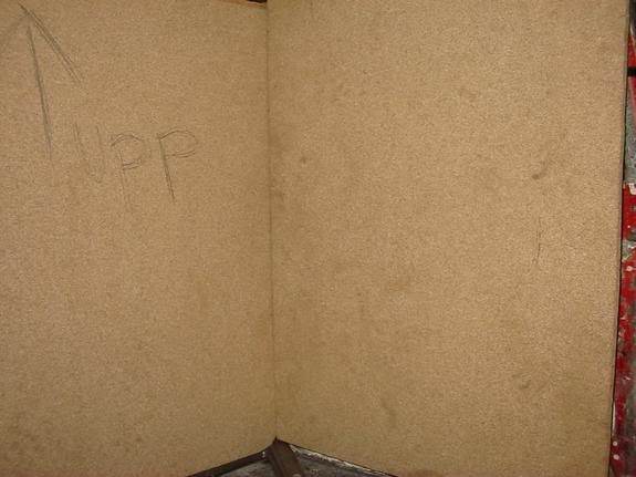

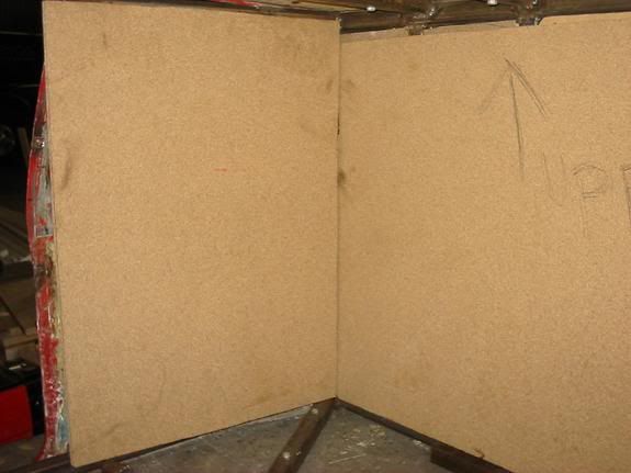

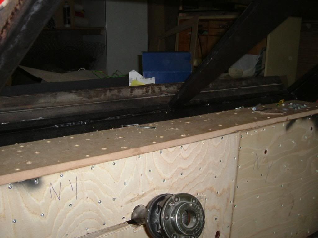

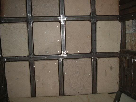

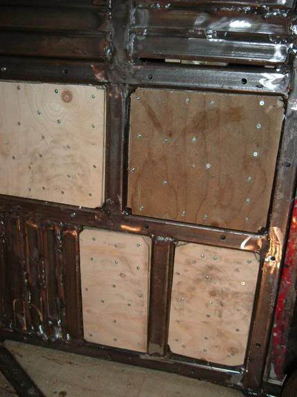

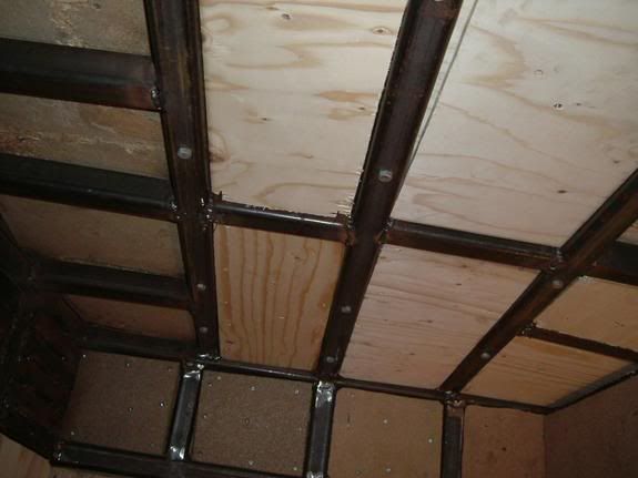

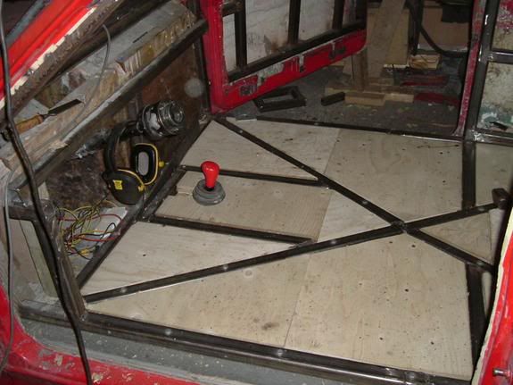

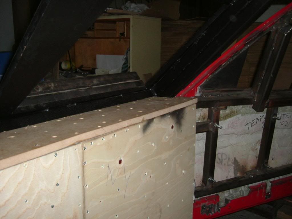

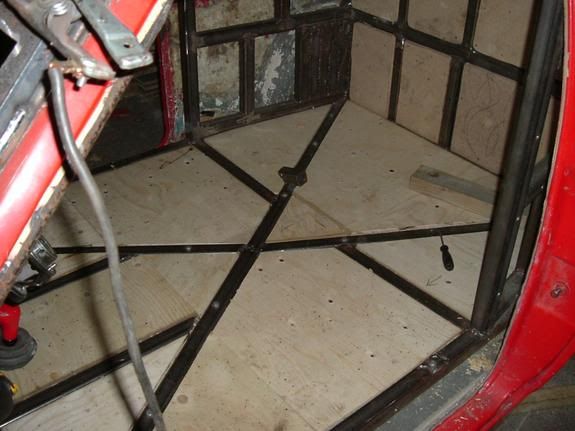

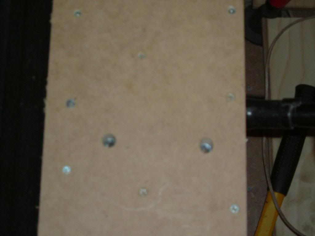

Blir en sista uppdatering för idag sen är det dax att sätta sig med skolböckerna istället.

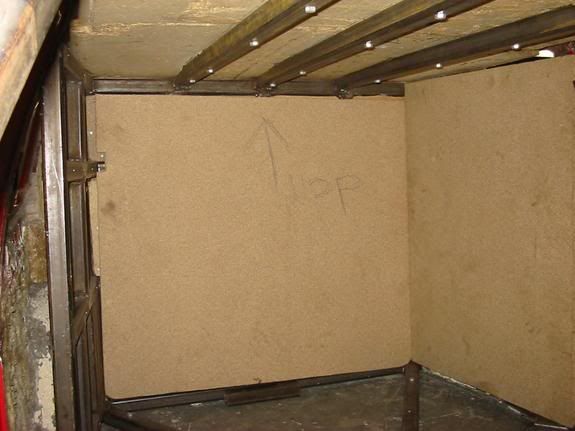

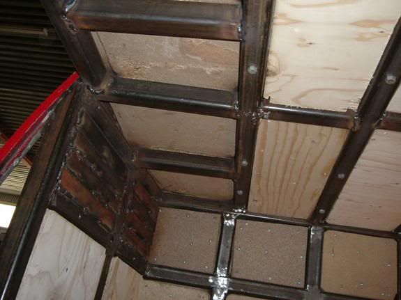

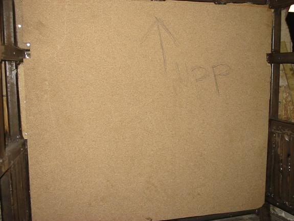

Efter att stålet var på plats då kändes det som att det behövdes mer trä då det var så tunt *HOST*, så vi fyllde varje ruta i stålet med 4cm trä.
http://i998.photobucket.com/albums/af104/ExtraKim2/Extreme%20Fiestan/322009_279_full.jpg
http://i998.photobucket.com/albums/af104/ExtraKim2/Extreme%20Fiestan/322009_315_full.jpg
Golvet, här använde vi plywooden, den var 1cm tjock så det blev fyra lager med lim mellan varje lager (precis som det har var mellan varje lager trä som fanns i hela bilen, gick åt litervis med lim).
Efter som att skivorna inte var stora nog att täcka så fick vi göra dem i flera delar, för att inte på en 4cm djup skarv så gjordes varje nytt lager olikt från det lager som låg under.
http://i998.photobucket.com/albums/af104/ExtraKim2/Extreme%20Fiestan/322009_313_full.jpg
Som ni ser så blev det lite mer stål i golvet, dock inte lika mycket som i väggarna och taket. Anledningen var att vi tyckte att det räckte så i.o.m att det redan fanns 15cm solid trägrund under stålet. Golvet var lagom dött när man slog på det med en hammare.
http://i998.photobucket.com/albums/af104/ExtraKim2/Extreme%20Fiestan/322009_314_full.jpg
Sidoväggen på passagerarsidan.
http://i998.photobucket.com/albums/af104/ExtraKim2/Extreme%20Fiestan/322009_320_full.jpg
Taket fick givetvis även det ett par lager till.
http://i998.photobucket.com/albums/af104/ExtraKim2/Extreme%20Fiestan/322009_321_full.jpg
http://i998.photobucket.com/albums/af104/ExtraKim2/Extreme%20Fiestan/322009_322_full.jpg
http://i998.photobucket.com/albums/af104/ExtraKim2/Extreme%20Fiestan/322009_323_full.jpg
Sidoväggen på förarsidan.
http://i998.photobucket.com/albums/af104/ExtraKim2/Extreme%20Fiestan/322009_326_full.jpg
http://i998.photobucket.com/albums/af104/ExtraKim2/Extreme%20Fiestan/322009_327_full.jpg
Vi svetsade ett par stag mellan rutramen och stålet som satt vid instrumentbrädan innan vi byggde in det.
http://i998.photobucket.com/albums/af104/ExtraKim2/Extreme%20Fiestan/2004_0424Image0013.jpg
http://i998.photobucket.com/albums/af104/ExtraKim2/Extreme%20Fiestan/2004_0424Image0014.jpg
http://i998.photobucket.com/albums/af104/ExtraKim2/Extreme%20Fiestan/2004_0504Image0002.jpg
http://i998.photobucket.com/albums/af104/ExtraKim2/Extreme%20Fiestan/2004_0504Image0005.jpg
http://i998.photobucket.com/albums/af104/ExtraKim2/Extreme%20Fiestan/2004_0505Image0003.jpg
http://i998.photobucket.com/albums/af104/ExtraKim2/Extreme%20Fiestan/2004_0505Image0004.jpg
Den översta MDF-skivan satte vi islagsmuttrar i för att ha möjlighet att bygga upp instrumentbrädan i framtiden om det skulle behövas. Anldeningen var att det inte skulle gå att skruva med en borrmaskin när väl rutorna satt på plats.
http://i998.photobucket.com/albums/af104/ExtraKim2/Extreme%20Fiestan/2004_0505Image0005.jpg
http://i998.photobucket.com/albums/af104/ExtraKim2/Extreme%20Fiestan/2004_0504Image0001.jpg
http://i998.photobucket.com/albums/af104/ExtraKim2/Extreme%20Fiestan/2004_0504Image0006.jpg

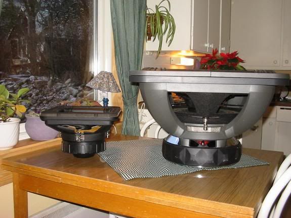

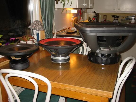

vad hade ni för bas i den?
det luktar bränt gummi
(Dyslektiker)!
Team dBAkuten!
3 263 Inlägg
10 januari 2011
#98

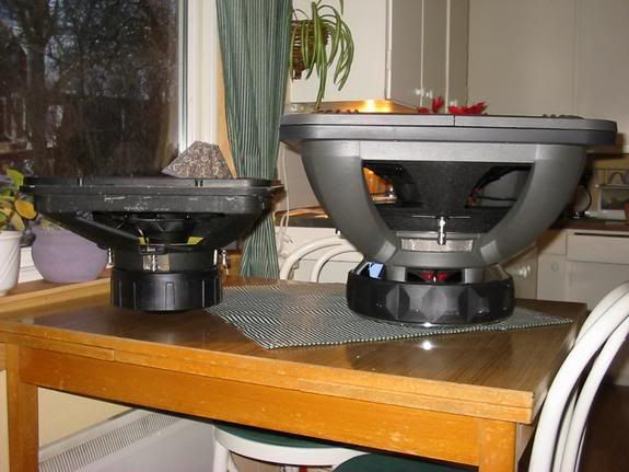

1 x Kicker Solo X 18" 2x2ohm (vi började med en 2x4ohm kon) som drevs av 4x kicker Kx1200.1.
http://i998.photobucket.com/albums/af104/ExtraKim2/Extreme%20Fiestan/322009_186_full.jpg
Proson Fatboy 12", Cerwin-Vega! Vega Line 15" & Kicker Solo X 18"
http://i998.photobucket.com/albums/af104/ExtraKim2/Extreme%20Fiestan/322009_193_full.jpg
http://i998.photobucket.com/albums/af104/ExtraKim2/Extreme%20Fiestan/322009_195_full.jpg
Kicker Solobaric L7 10", Kicker Solobaric L5 12", Kicker Solobaric L7 15" & Kicker Solo X 18"
http://i998.photobucket.com/albums/af104/ExtraKim2/Extreme%20Fiestan/322009_216_full.jpg
http://i998.photobucket.com/albums/af104/ExtraKim2/Extreme%20Fiestan/322009_217_full.jpg
Kicker Solobaric L7 10" & Kicker Solo X 18"
http://i998.photobucket.com/albums/af104/ExtraKim2/Extreme%20Fiestan/322009_222_full.jpg
http://i998.photobucket.com/albums/af104/ExtraKim2/Extreme%20Fiestan/322009_224_full.jpg

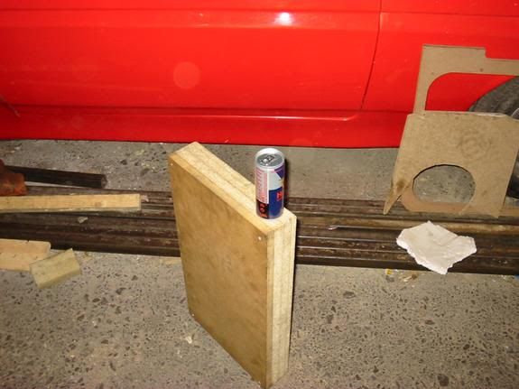

För att fästa plywoodskivorna i sidoväggarna så gjorde vi så här.
http://i998.photobucket.com/albums/af104/ExtraKim2/Extreme%20Fiestan/2004_0427Image0003.jpg
http://i998.photobucket.com/albums/af104/ExtraKim2/Extreme%20Fiestan/2004_0427Image0004.jpg
När sen den stor skivan skruvades på insidan så hamnade de i kläm.
http://i998.photobucket.com/albums/af104/ExtraKim2/Extreme%20Fiestan/2004_0427Image0005.jpg
Här är väggarna bara ditställda för att få en uppfattning om hur det skulle bil.
http://i998.photobucket.com/albums/af104/ExtraKim2/Extreme%20Fiestan/322009_281_full.jpg
http://i998.photobucket.com/albums/af104/ExtraKim2/Extreme%20Fiestan/322009_282_full.jpg
Bakväggen.
http://i998.photobucket.com/albums/af104/ExtraKim2/Extreme%20Fiestan/322009_280_full.jpg
Passagerarsidan.
http://i998.photobucket.com/albums/af104/ExtraKim2/Extreme%20Fiestan/322009_283_full.jpg
Skrev ju att vinkelsliparna var förbrukningsvara...
Den första var Jimmys och rätt sliten från början, den brann upp. Sen hittade vi en "Power Craft" på Maxi för 99:- föga förvånande så brann även den upp..
http://i998.photobucket.com/albums/af104/ExtraKim2/Extreme%20Fiestan/6eller7brannupp.jpg
Men den kom ju med garanti! Så tillbaka till Maxi och hämta ut en ny.. Så höll vi på, när vi var inne och skulle byta ut den femte så sa tjejen i kundtjänst (dock inte samma tjej som varit där tidigare): "-Antar att du vill ha tillbaka pengarna?"
Var på jag svarade: "-Nej jag tar en ny vinkelslip!" Hon tittade lite snett på mig och säger: "-Du ger inte upp så lätt du.." Var på jag svarade "-Nej, detta blir den femte som jag hämtar ut!"
Då bara garvade hon och skakade på huvudet big_smile
Med Jimmys så förbrukade vi sju eller åtta stycken tills de inte fanns kvar några på Maxi och då fick vi pengarna tillbaka! wink
Sen slog vi på stort och köpte en för 149:- på ÖoB och tro det eller ej men den var fortfarande hel tills jag började bygga taket till Expressen förra sommaren, då gick startknappen sönder. Men det borde vara lätt fixat smile
