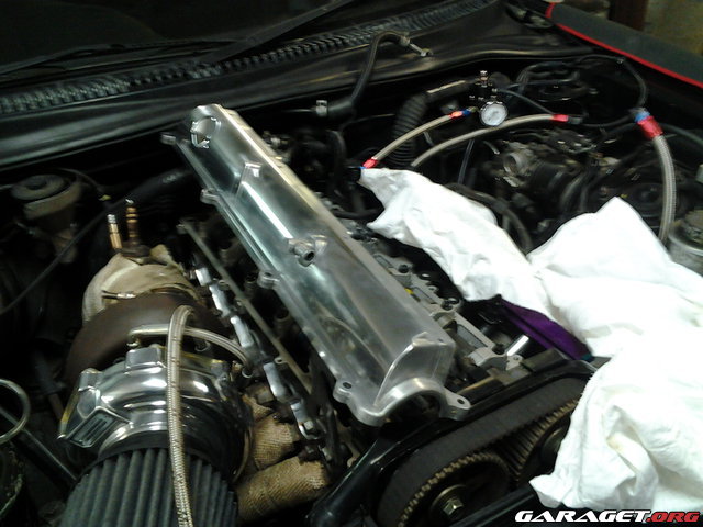

Supra update 23/12 -11
Dagens bild!
https://www1.garaget.org/gallery/images/65/64435/64435-814d9097f5cd946800719f06bb7e319e_large.jpg
Och med detta är bränslesystemet klart! big_smile
God jul på er alla wink

Ser bra ut smile
Men matar du fuelrailen från båda sidor och sen retur i mitten?

Snofi skrev:
Ser bra ut smile
Stämmer smile

andino skrev:
Snofi skrev:
Ser bra ut smile
Stämmer smile
det är det bästa !! big_smile

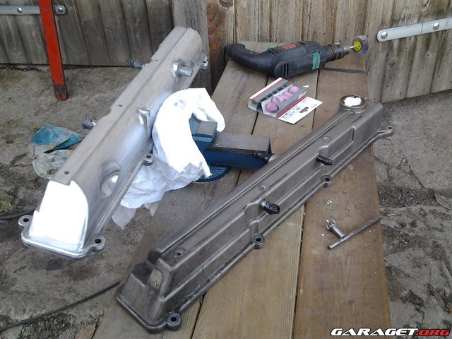

Supra update 29/12 -11
Plockade bort insuget idag, igen hehe...
Ska dit ett polerat istället wink
Sen funderar jag på att ta bort ventilkåporna och polera dom med, kom gärna med tips hur jag ska göra smile
http://www1.garaget.org/gallery/images/ … 0d8ddc.jpg
Jag glasblästrade ventilkåporna och sedan finslipade dom och sen var det bara att polera:)

Tack för tipset men hade inte tid att vänta så jag köpte en lamelltrissa och började lite lungt.
https://www1.garaget.org/gallery/images/65/64435/64435-e1fc921586a6dcc04d4a10a91ee64c79.jpg
Bra början om jag får säga det själv cool

Supra update 6/1 -12
Har kört med 1200 papper här, blir nog att gå upp till 2000 tongue'

CarpeDiem skrev:
Bra jobbat, Anders smile
Tackar!
Har lagt ner ca 4 timmar per ventilkåpa än så länge, blir nog nån timme till på varje innan jag är nöjd smile
