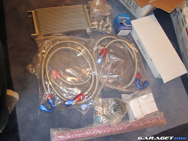

Fick hem lite trevliga saker till supran big_smile
https://www1.garaget.org/gallery/archive/64435/1040452_swilnu.jpg
oljekylare, spridare, fuelrail, BTR m.m.

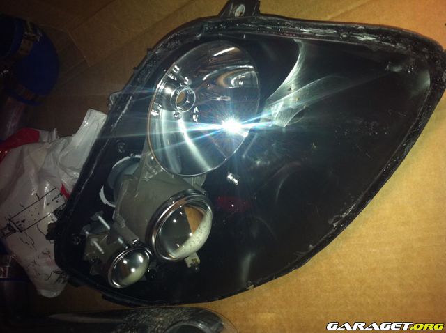

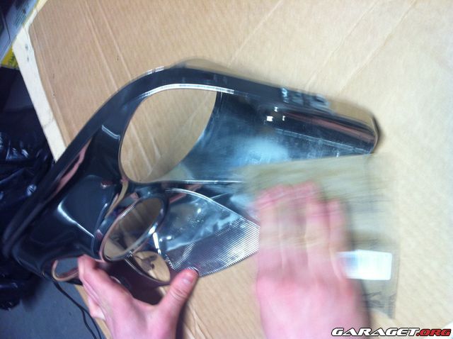

Jahaja idag var vi i garaget och fixade med mina strålkastarinsatser, slipade upp dom och tog bort gammalt lim, ska lacka dom imorn och på tisdag ska jag limma ihop skiten igen big_smile
Skönt att bli klar med nånting, allt annat känns halvfärdigt.
Bilder kommer ikväll tongue
Senast redigerat av andino (16 januari 2011)

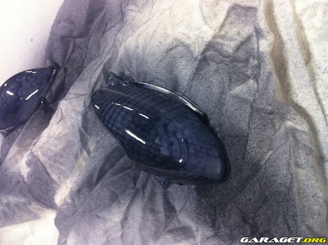

Liten update ^^
https://www1.garaget.org/gallery/archive/65530/1042119_tx9dm9.jpg
https://www1.garaget.org/gallery/archive/65530/1042124_0z2lgh.jpg
https://www1.garaget.org/gallery/archive/65530/1042122_1ashe2.jpg
https://www1.garaget.org/gallery/archive/65530/1042120_42ng08.jpg
Lite toning.
Där var bilder på det som hände dagen till ära smile
Senast redigerat av Fprobban (16 januari 2011)

lindstrome skrev:
ser bra ut!
jag funderar också på att lackera mina insaster i lamporna. gick det lätt att göra det andino?
vad skall du köra med för koppling?
mycket bilder vill vi ha!
detta kommer följas!
mvh calle
härligt!
när man kommer på tekniken så är det ganska lätt tongue
bara att mata på med värmepistol till limmet blir mjukt och sedan bända med en smörkniv eller nåt annat tunnt som man får in mellan glaset och plasten så att säga...
akta så du inte sabbar plasten bara, lätt hänt när den är mjuk.
själva insatsen sitter med clips, bara att dra rakt ut, ha tålamod!
vet inte vad det är för koppling som sitter i nu, vet bara att den är nybytt och inte original smile

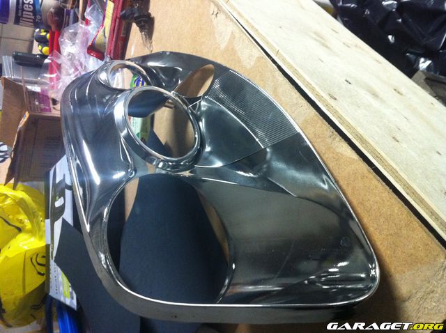

Dagens UPDATE!
Nu är framlyktorna ihoplimmade och klara big_smile
Tack för alla tipsen supra-alex m.fl!
https://www1.garaget.org/archive/65/64435/214562/214562-2182803.jpg
Överträffade mig själv med dom här, lacken blev sjukt bra!
Tonade glasen till positionsljusen också cool
Nästa steg är att plocka av toppen och skicka på renovering!
