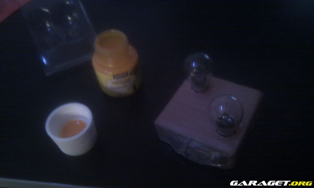

Färg:
https://www1.garaget.org/gallery/archive/114170/1038605_8hkmnm.jpg

https://www1.garaget.org/gallery/archive/114170/1038608_is1hah.jpg
Första lampan med ett lager färg:
https://www1.garaget.org/gallery/archive/114170/1038609_lo55x3.jpg

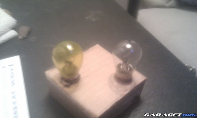

Blev inte riktigt så som jag ville ha det, så jag körde på ett lager till.
Vänster i bild har 2 lager färg. Höger i bild har 1 lager färg.
https://www1.garaget.org/gallery/archive/114170/1038612_u4cr38.jpg

Jag har försökt fota resultatet, men med min mobilkamera så är det svårt. Bilder kommer väl upp på min sida om jag lyckas ta bättre bilder.
Jag blev riktigt nöjd i alla fall. smile
