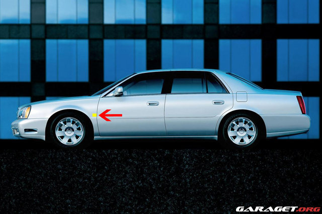

Om dom följer reglerna är det också jävligt noga med rätt E-märkning också, inte bara vilken e-märkning som helst...
Men hittar någon en utanpåliggande sidoblinkers vore det perfekt att sätta dit med dubbelhäftande tejp.
Jag har bara hittat såna som skall monteras genom att borra i skärmen...
Om man sätter den precis i skarven mellan skärm och dörr, samt drar in kabel snyggt i framskärmen, kan dom gå med på det? Se bild:
https://www1.garaget.org/gallery/images/4/3454/3454-cf4a9f0a0fb5b4c50d3dee1f65493ac8.jpg
