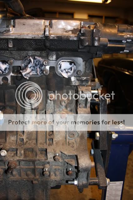

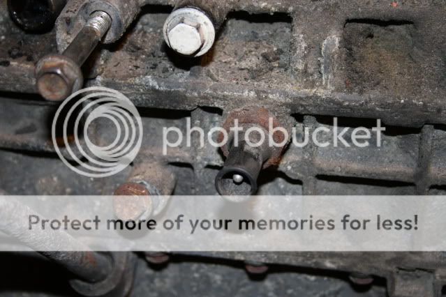

20 mars 2011
Den sitter under insuget.
Såhär ser den ut:
http://i585.photobucket.com/albums/ss296/Dennis_999/IMG_0897.jpg
Här ser du den nere i vänstra hörnet.
http://i585.photobucket.com/albums/ss296/Dennis_999/IMG_0900.jpg
Tja!
234 Inlägg
20 mars 2011
ofan! då var jag ju på rätt kabel! smile jag drog ut kabeln och drog dit den igen ett par gånger sen slocknade lampan. Får se hur det eskalerar. Om det vart täppt så hade ju inte lampan slocknat va?
