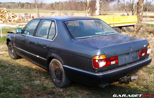

Tänkte lägga upp en liten tråd om mitt senaste inköp.
En bmw e32 730 -91
Bilen har stått avställd sen 2005 så det finns en del att göra om man säger så.
Tanken med detta projekt är o få en bil som man kan ha lite kul med, möjligtvis blir det ett sleeper bygge men i första hand ska den besiktas och fräshas upp.
Motorn är en M30B30, 5 växlad låda och lamell diff så den har iaf potensial smile

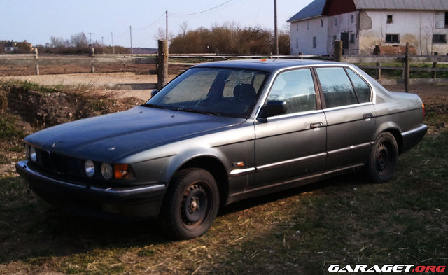

Helt gubb orginal
https://www1.garaget.org/gallery/images/68/67703/67703-ee696674501707be2c979bacff33ceb6.jpg

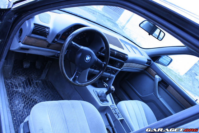

Grå tyginredning med fula trä lister och en sliten M ratt
https://www1.garaget.org/gallery/images/68/67703/67703-fcc41df33c7f8432ef780c00eadf38d9.jpg

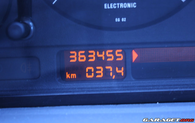

Knappt inkörd?
https://www1.garaget.org/gallery/images/68/67703/67703-be405ded135690af8fc8ab17303b81d2.jpg

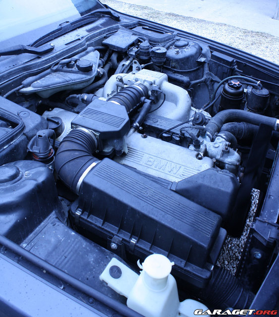

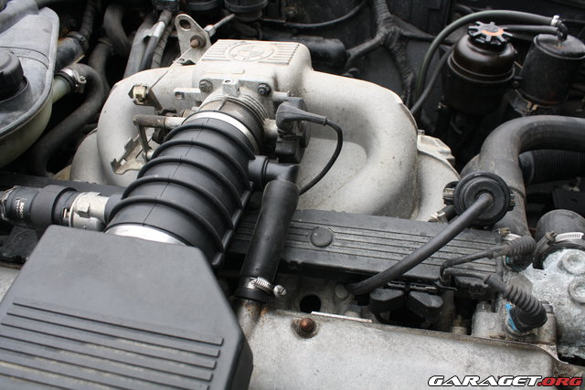

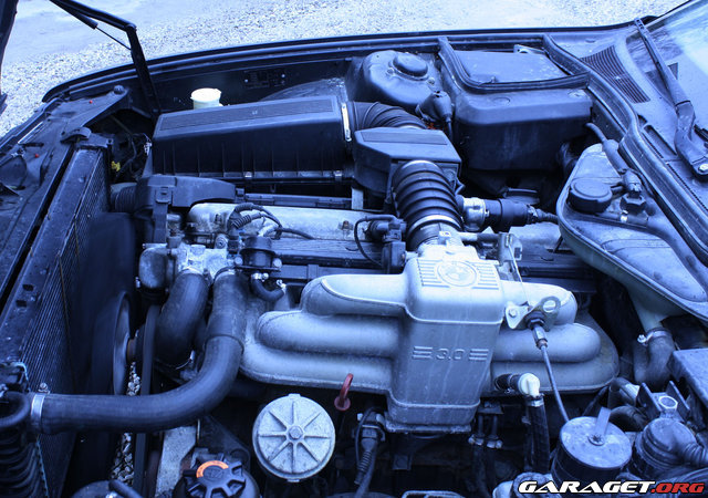

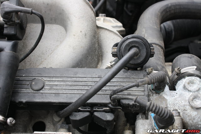

Den "lilla" M30 sexan
https://www1.garaget.org/gallery/images/68/67703/67703-337b1f7e66ccac4518eec138454c468c.jpg
https://www1.garaget.org/gallery/images/68/67703/67703-0e0403737d3d2153922c84eeebf9b7b3.jpg

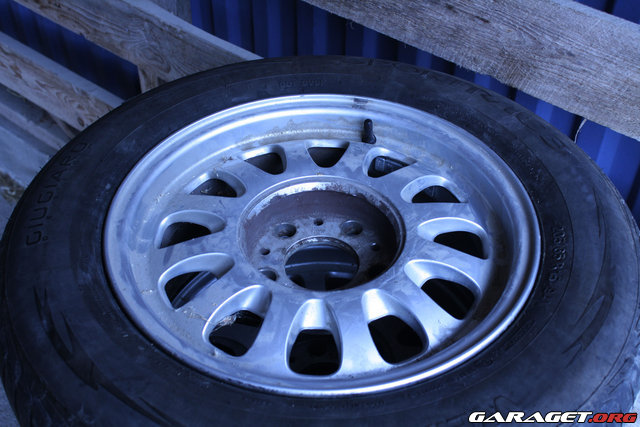

Fägarna som ska på tills vidare
https://www1.garaget.org/gallery/images/68/67703/67703-3c53b870fac204134601d5c0ebec0648.jpg

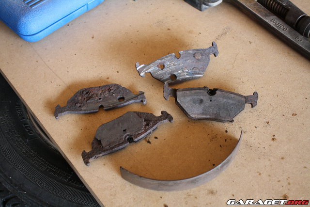

Började med att inhandla nya Ok och och belägg och synen av beläggen som var kvar bak var ju minst sagt förvånande tongue
https://www1.garaget.org/gallery/images/68/67703/67703-3f061bd6bc331810c0de09797b46f6da.jpg

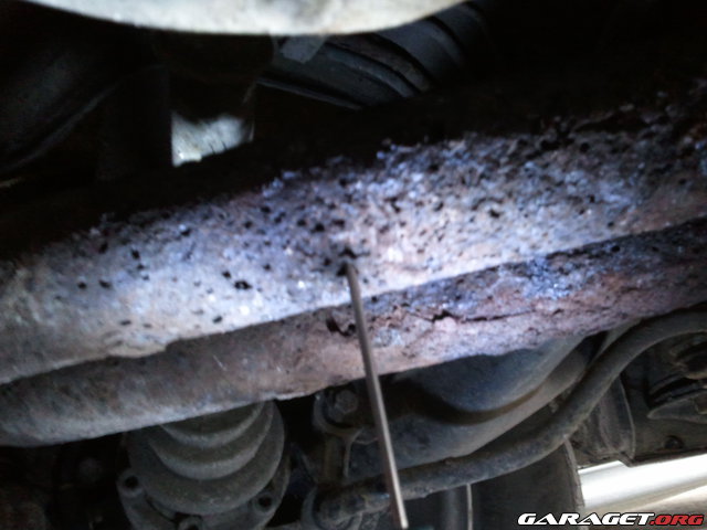

Bytte soppa filtret ikväll och fick då syn på nått fint hölje på avgas systemet som va helt kass så slet bort skiten o där under var de en fin syn som väntade smile
En väldigt kass mobil bild men ni ser vad det är.
https://www1.garaget.org/gallery/images/68/67703/67703-b50aeb5937e237a7e164378c9b9674b0.jpg
Filter bytet ble de inga bilder på då de var för tråkigt ansåg jag.

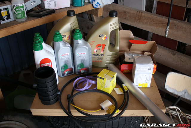

En liten bild på lite prylar:
https://www1.garaget.org/gallery/images/68/67703/67703-05017258c214acede91c1507055ccbb9.jpg
Olja till motor, låda och diff + oljefilter
Luftbälg mellan spjäll och lmm
Slang till insuget
Handbromsbackar med monterings sats
Centrum ringar då fälgarna jag har är till e39
Generator+servo rem
40mm alu rör för skarvning av kylarslangar
Termostat
Slitagevarnare

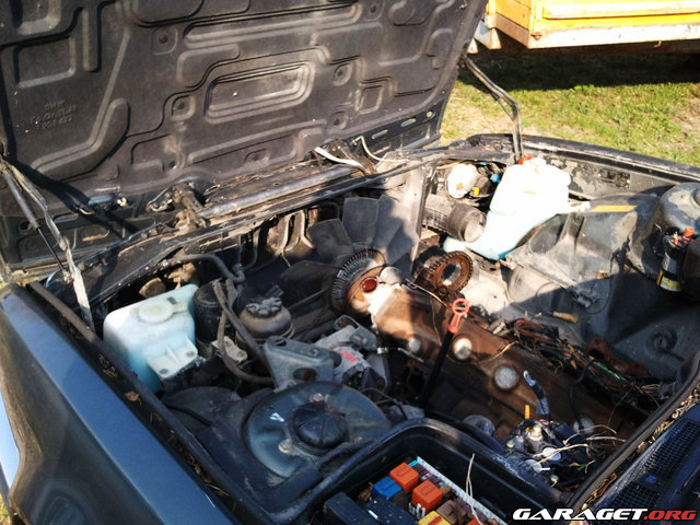

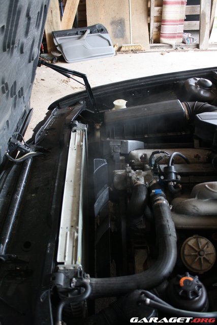

Här ser vi då den "nya" kylaren som kommer från en bmw 740 därav är den bredare och slangarna räckte inte till.
Dock lyckades jag montera termostaten åt fel håll vilket resulterade i en liten halvdan kokning... Insåg mitt misstag och vände på termostaten och luftade igen så nu funkar allt som det ska.
Öppnade luftskruven för o släppa lite tryck
https://www1.garaget.org/gallery/images/68/67703/67703-04e0d946fa13163a2f7a4ee9edff8126.jpg

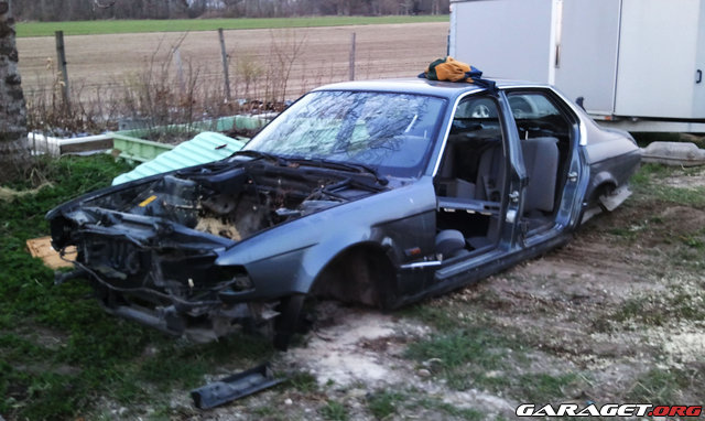

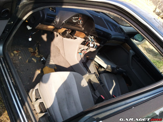

Var idag och drog hem en reservdelsbil smile
En lite smått lessen 730 med isärplockad motor och automatlåda...
https://www1.garaget.org/gallery/images/68/67703/67703-136c0bf80de7aa92b9bc3b3e3b3ae983.jpg
https://www1.garaget.org/gallery/images/68/67703/67703-4d8b271fa96affc2684537fee1722344.jpg
https://www1.garaget.org/gallery/images/68/67703/67703-4592f61ff03ab8f22ffdad444a2b1ae3.jpg
https://www1.garaget.org/gallery/images/68/67703/67703-d6bf8e7a808414deb903c607ef7b9a29.jpg
Denna ska slaktas och åka på skrot sen. Nån som behöver nått så hojta till smile
Kommer väl sattsa på att bessa nu i maj förhoppningsvis.
Är snart bara rutan och lite småfix kvar big_smile
