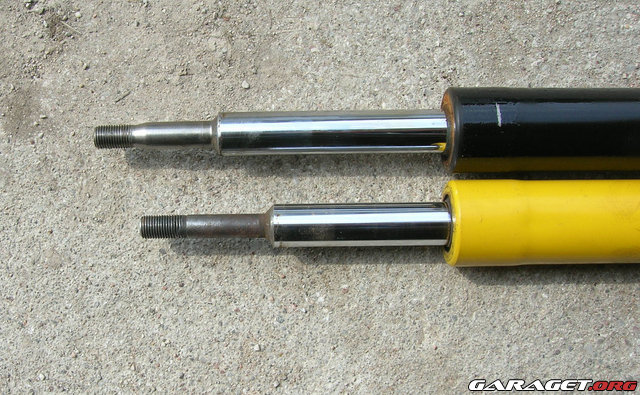

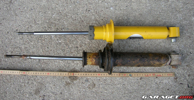

Igår kom ett stort fint paket från tyskland med dämpare/fjädrar så idag var de bara på de o börja skruva tongue
Kittet kommer ifrån en 525 e34:a så passformen va smått oviss.

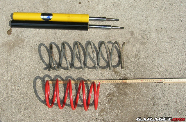

https://www1.garaget.org/gallery/images/68/67703/67703-6f1e504abc68d23bdecdf9ec267ea096.jpg
Old vs new
https://www1.garaget.org/gallery/images/68/67703/67703-2f08a7d0c687d4680786f338f9064b7c.jpg
https://www1.garaget.org/gallery/images/68/67703/67703-badfd1b290804d5fc3b52e92fc27186c.jpg

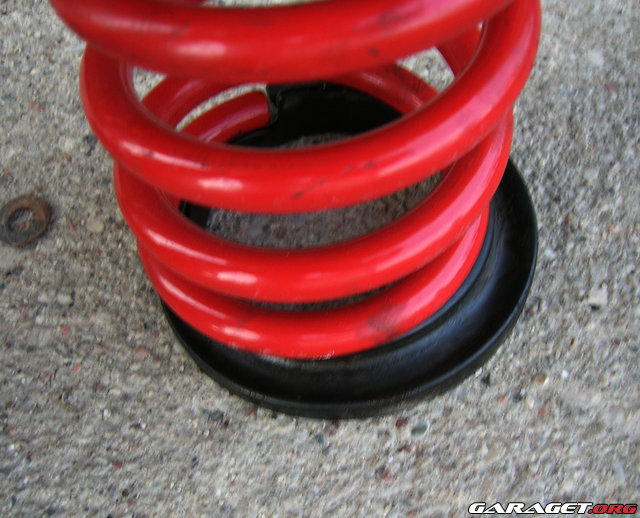

Fjädern är bara "lite" kortare tongue

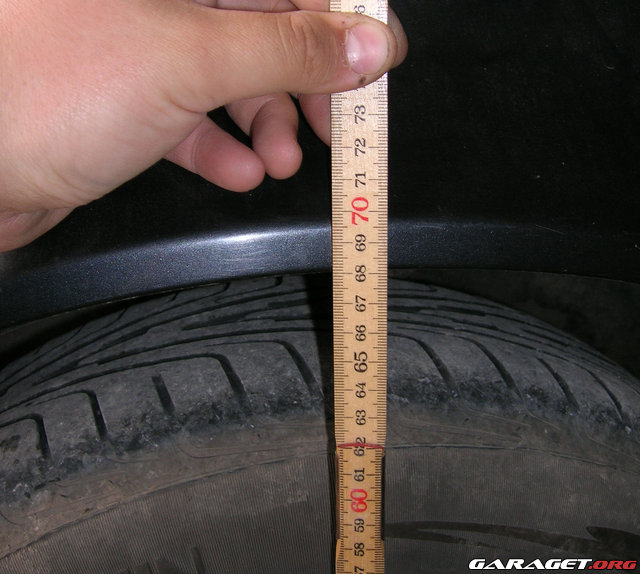

https://www1.garaget.org/gallery/images/68/67703/67703-14fcd9a1f57a9ad2e56b715f9da8f32d.jpg
Fram efter sänkning smile

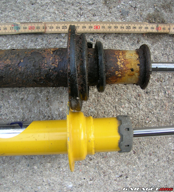

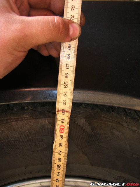

Kittet skulle sänka 75mm men som ni ser så är den bara 50mm lägre och jag tror att det är för att den står på genomslagsgummina. Så får ta bort eller kapa ner dem så den kommer ner lite till.

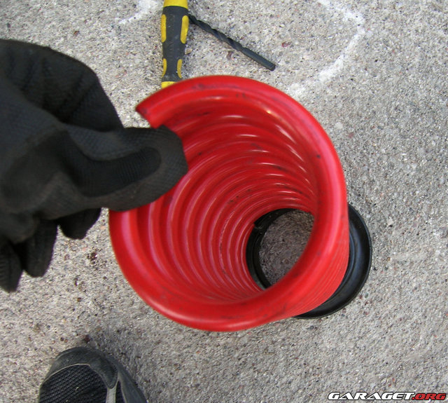

Sen kommer vi till bak o där stämde de inte lika bra som fram så får ge mig ut imorgon o söka efter nedre gummin och topplagringar från e34:a men de ska nog ordna sig.

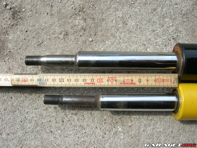

Här har vi då storleksproblemet
https://www1.garaget.org/gallery/images/68/67703/67703-48bc5c84678e8b956383dcd5bc4ac516.jpg
Kan ju meddela att efter 36k mil så var samtliga dämpare slut för dem läckte allihop...

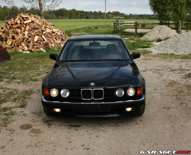

Så de blev en liten tvätt o lite bilder smile
Har fixat en massa annan små skit idag med så nu är den snart klar för besiktning smile
Lite bilder på pärlan wink

75/45 sänkning blev ganska lagom tycker jag?
