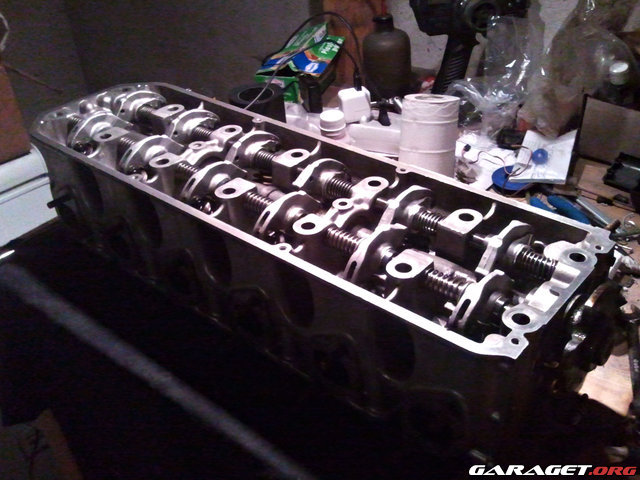

Då topp packningen har gått på den nuvarande 3 litarn så håller jag på gör en liten snabb renovering av en annan 3 litare som jag hade stående.
Har haft isär toppen, slipat in ventiler, bytt tätningar och sett över vippor/kam.
https://www1.garaget.org/gallery/images/68/67703/67703-3fa30724b27d9981a3ca6b5cb2fa2c1c.jpg
Tanken är väl att toppen ska bultas fast på blocket imorrn! smile

Sitter det rullvippor orginalt?

Nej inga rullvippor org.

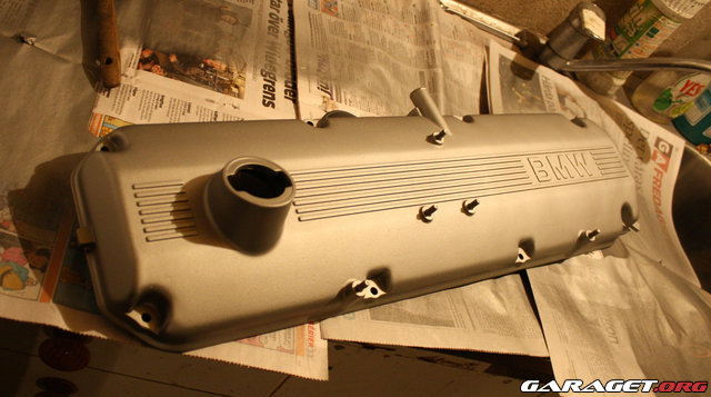

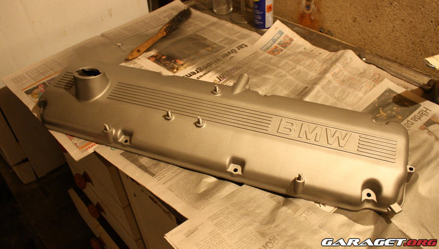

Byggandet av nya 3 litarn framskrider helt okej.

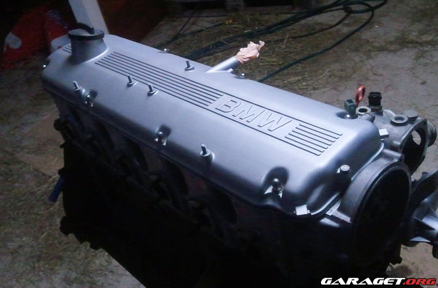

Skulle montera ventilkåpan idag men den var tydligen spårlöst försvunnen....
Fick då ta en gammal kåpa som såg ut o ha legat sen före kriget smile
Så gick hårt på den med roterande borste och sprayburk smile
https://www1.garaget.org/gallery/images/68/67703/67703-042bd4d2c293335d06c3592a7b4f640a.jpg
https://www1.garaget.org/gallery/images/68/67703/67703-30364a33fa68192a5980049fc6112058.jpg
Blev ganska bra faktist?
https://www1.garaget.org/gallery/images/68/67703/67703-c0c227a5d8959337f2d4d67c82a6f5df.jpg
Monterade kåpan idag.
Motorn är väl i princip klar för o hinkas i smile
Vilket förmodligen kommer ske under kommande helg.

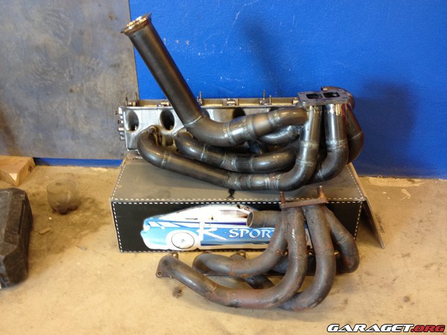

Grenröret börjat närma sig färdigt, Det är WG rör kvar sen så smile
PPF flänsar och 48mm rör bör kunna flåsa ganska bra tongue
Här är de bara pungtat
https://www1.garaget.org/gallery/images/68/67703/67703-e006b88d406c949236479aa308cba163.jpg
Och här är de helsvetsat
https://www1.garaget.org/gallery/images/68/67703/67703-8da2a96f3bf9d87c0338e8a0ec8c1495.jpg
WG rör ska byggas imorrn smile

Dags för lite grenrörsupdate igen då smile
En liten gämförelse med ett m20 grenrör smile WG röret nästan klart.
https://www1.garaget.org/gallery/images/68/67703/67703-4621f91b299028dbce59125bf0365573.jpg
Testmontering i bilen
https://www1.garaget.org/gallery/images/68/67703/67703-6e512841d1a42b897b5d0ed901fe0f97.jpg
"lilla" Wastegaten testmonterad smile
https://www1.garaget.org/gallery/images/68/67703/67703-dcf38e89491ed81fbb28fb9680786dd1.jpg
https://www1.garaget.org/gallery/images/68/67703/67703-cb5439c8442b96366c46d7b32653c228.jpg

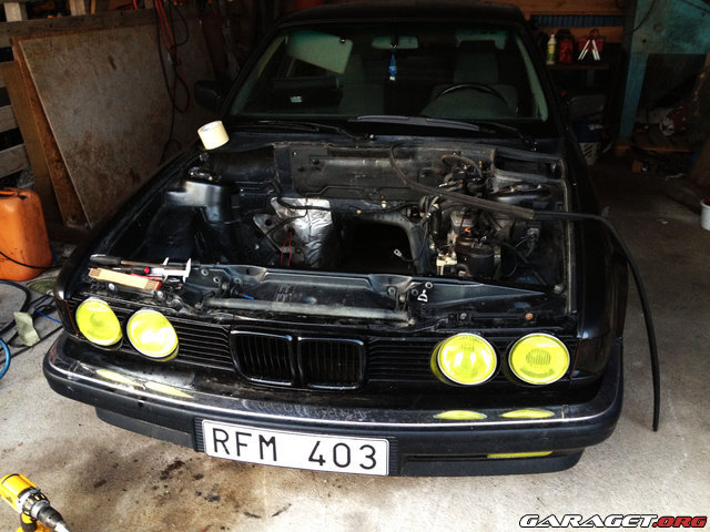

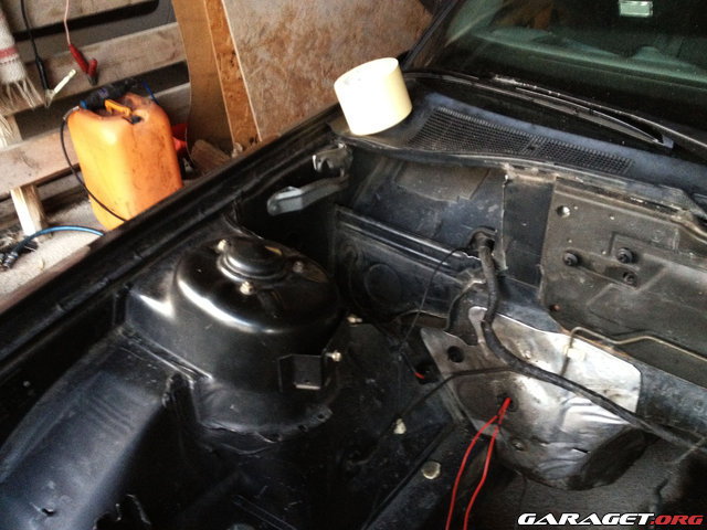

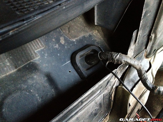

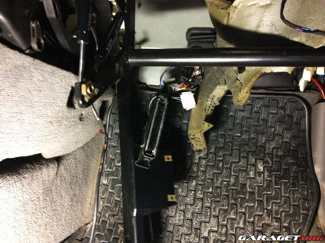

Har rivit ur motorn och tagit bort lite plåt/kablar.
https://www1.garaget.org/gallery/images/68/67703/67703-11a52741243324f401150d21d3ff67a2.jpg
https://www1.garaget.org/gallery/images/68/67703/67703-5960f12680dfa8be32a89c041ffc1c7b.jpg
Abs boxen sitter numer på insidan av torpeden istället smile
https://www1.garaget.org/gallery/images/68/67703/67703-4a7c6c6901d164a386980a8f7305a436.jpg
