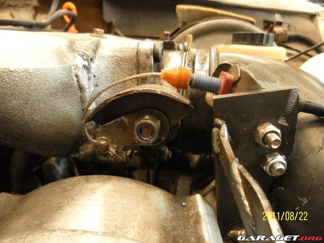

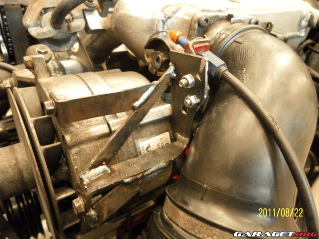

Idag ha jag mest hållit på me lösningen till gas spjället dragit lite kablar å slangar nu är de inte så mycke mer av den mekaniska delen kvar mest el sad men de betyder att jag närmar mig big_smile
Så här blev lösningen för gas spjället kanske inte de snyggaste men de funkar smile skulle bara behövt en fjäder för den går lite väl lätt

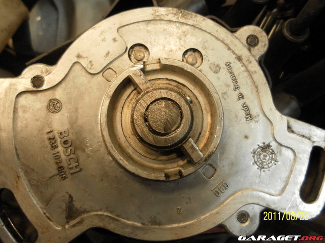

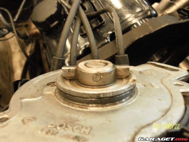

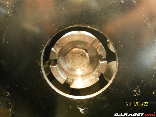

Till Amazon_jonsson här ä lite bilder på fördelar lösningen väldigt simpelt smile speciellt när man har CNC utbildningen väg i väg tongue
Först kapa ja fördelarens styrpinne
https://www1.garaget.org/gallery/images/160/159605/159605-4cb11911215e08c6fef9b03b9449114b.jpg
https://www1.garaget.org/gallery/images/160/159605/159605-c63db7f6857669982d5bf7b78912a4ff.jpg
sen fick CNC göra en hylsa som jag har satt på kamaxeln å spår de va inte de lättaste att få spåren rätt eftersom de är off center men till slut så sen gjorde jag en platta för allt ihop med lite stag här å där så den inte vibrerar eller nåt sånt å skruvade fördelaren i plattan helt enkelt smile

Går gaswiren tillbaka sen? kan vara bra att ha en fjäder som trycker tillbaka den så du inte får gashäng!
Jora nog går den tillbaka men skulle bara vilja ha lite mer motstånd i pedalen

varför tog du inte orginal fästet som gassvajern sitter på & monterar där istället då får du bättre motstånd i gassen också big_smile
Ja får inte dit den längre så de blev så här
160 Inlägg

funkar de med tongue
