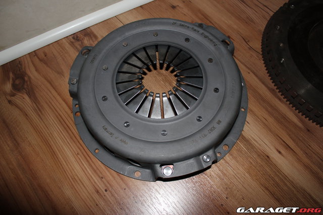

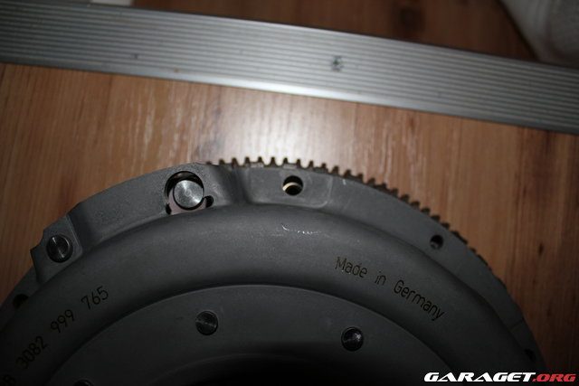

Hallojs!
Har fått hem tryckplattan nu, i hopp om ett enkelt ingrepp mot passform!
Men nej... inget är ju enkelt!
Bultmönster eller vad man ska kalla det, stämmer överens! DOCK är hålen på
tryckplattan för långt ut!
Så min fråga är, fräsa in hålen på tryckplattan så man kommer ner till hålen på
svänghjulet. Eller borra, gänga och stifta om svänghjulet?
På bild 3 ser man att man ska ner ungefär hälften av hålet för att stämma överens med svänghjulet.
Någon som har erfarenhet av detta? Eller möjligtvis maskin/kunskap att göra detta? (mot betalning såklart)
Tacksam för all hjälp!

Stifta om svänghjulet..
Snacka med din lokala mekaniska verkstad, dem brukar kunna fixa det för någon hundring.
Om du själv inte har ett delningsbord..!?

Allright! Något tips på var man kan göra det för vettig peng? Har inte hittat någon som har möjlighet..
Gärna i Stockholms området!
85 Inlägg
16 juni 2011
Snacka med Claus eller Anders på Turbo Center. Eller så tar du dig till Södertälje och snackar med Macke.
Mackes Mekaniska AB
