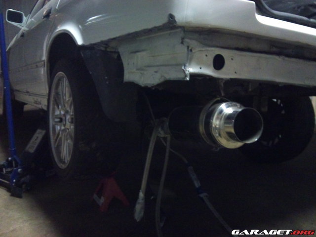

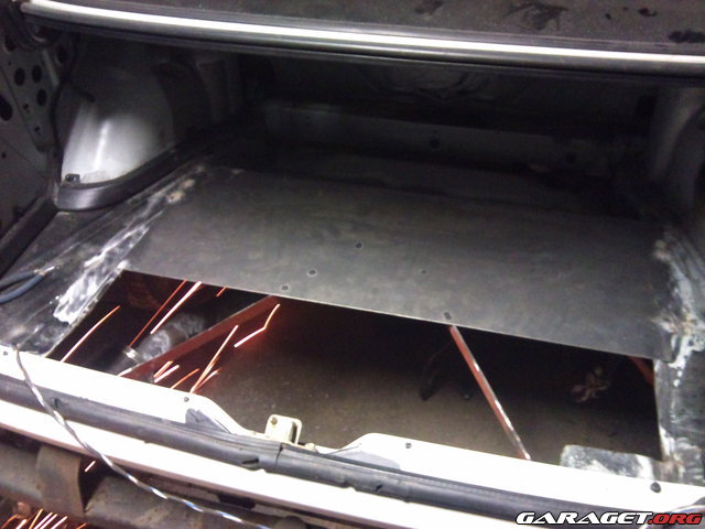

Inledning:
Jag och brorsan har ganska länge snackat om att det hade varit grymt kul med ett projekt.. Snart kom vi fram till att det hade varit kul att försöka fixa i ordning en bil.
Jag, som körde en BMW e34 530i, tänkte att så fort jag skaffat en ny bil så kan vi fixa i ordning den till en busbil..
För ca: 2 veckor sedan så fick jag en ny bil och BMW:n skickades iväg till brorsans garage för att bygga banbil..
Vi tänker i denna tråden visa vårat arbete med bilen och våra planer med den.
Bil-Fakta:
Fabrikat: BMW
Modell: 5 Serie (E34)
Typ: 530i Kat
Årsmodell: 1988-1990
Kaross: E34
Motor: M30-B30
KW: 138
Bränsle: Bensin
__________________________________________________ ___________________________________
Att göra:
Rostfix (/)
Lätta bilen (X)
Sänka (X)
Plocka bort inredningen (X)
Köpa ny huv ( )
Ny lack ( )
535 Motor ( )
E-85 ( )
4-kolvs ok från 750 E32/850 E31 ( )
Köpa nya framskärmar (X)
Lacka om rostfixade områden ( )
Flytta bak batteriet ( )
Montera 2st sport stolar (X)
Slita bort massa onödiga kablar! (X)
Powerflex bussningar ( )
Race kattar ( )
Skyddsbur från finess.se ( )
Fuelcell (X)
Porche Turbo pump (X)
AN Kopplingar/Slang (X)
Fjäderbensstag (/)
Sportstolar (X)
2,5" Avgas (X)
Turbo vore kul wink ( )
Gjuta egen motorhuv ( )
Gjuta egen front ( )
Gjuta egen bakdel ( )
Framtida planer
Köpa en m30b35 och renovera och turbokonvertera.
Ja, massa missat, men denna listan kommer att uppdateras löpande efter att vi gör saker och planerar om!

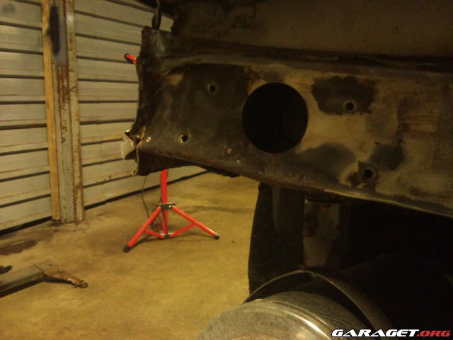

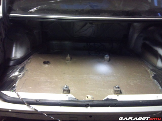

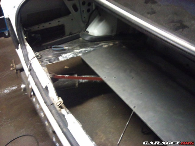

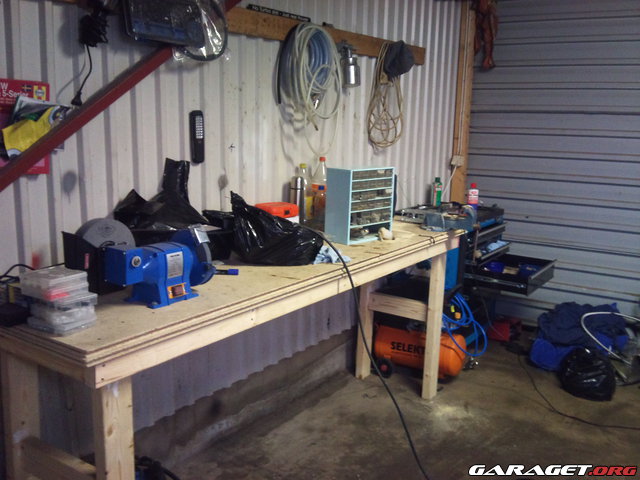

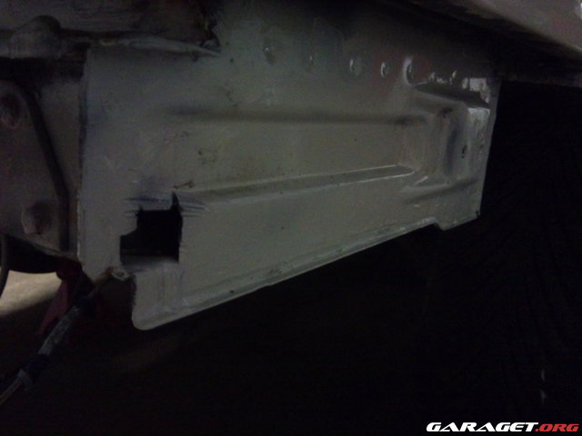

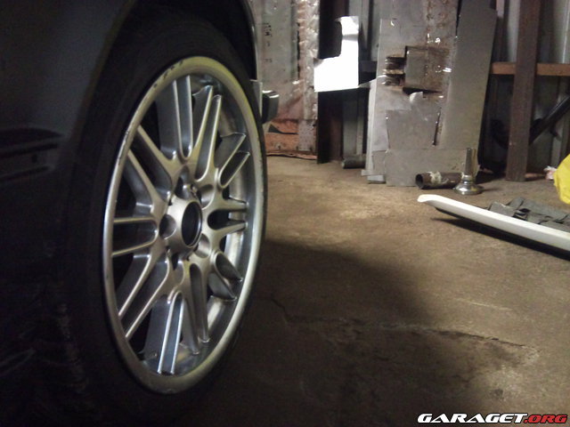

Här börjar projektet..
https://www1.garaget.org/gallery/images/7/6962/6962-836b3ff147bb9671a0af064ee20d3f87.jpg
https://www1.garaget.org/gallery/images/7/6962/6962-b2b815d92d07de4bb199cdcbf9c49fce.jpg
https://www1.garaget.org/gallery/images/7/6962/6962-f7fb465830c4261105915ec8e7d0142f.jpg
https://www1.garaget.org/gallery/images/7/6962/6962-eb2b1e19aa496ee3ee787eae94941ac2.jpg
https://www1.garaget.org/gallery/images/7/6962/6962-7740e7399c94a0e9c6cda48a6d377d68.jpg
https://www1.garaget.org/gallery/images/7/6962/6962-660190e1b6511361380802847bf7afe4.jpg
https://www1.garaget.org/gallery/images/7/6962/6962-514e7e029ed03c1dc7ed33c105a0edd4.jpg
https://www1.garaget.org/gallery/images/7/6962/6962-890789d245abc2d8c6937d203cc1e0ea.jpg
https://www1.garaget.org/gallery/images/7/6962/6962-3ca962692dbec13d45fd2d7b7c14d41a.jpg
https://www1.garaget.org/gallery/images/7/6962/6962-f20e5ae87a714199213d617681515516.jpg
https://www1.garaget.org/gallery/images/7/6962/6962-fe68d8a9548ade6f13c86215b537237e.jpg
https://www1.garaget.org/gallery/images/7/6962/6962-c2ea008e2690ab7650796127662a2341.jpg
https://www1.garaget.org/gallery/images/7/6962/6962-4c9995e28dd5bf1640d5e8d6dc1fc5f0.jpg
https://www1.garaget.org/gallery/images/7/6962/6962-510ef87e8708fcbad396fc7632b3ed15.jpg
https://www1.garaget.org/gallery/images/7/6962/6962-37e06718d47959ee0169de9d1bc1a0bc.jpg
https://www1.garaget.org/gallery/images/7/6962/6962-06a604a6d2c23032a5ad43acb42c2304.jpg
https://www1.garaget.org/gallery/images/7/6962/6962-9debbbee114ba5b1a520372c4e38fd04.jpg
https://www1.garaget.org/gallery/images/7/6962/6962-cba8e900c7be250050d6d8f7a687c379.jpg
https://www1.garaget.org/gallery/images/7/6962/6962-4a7a5e11318b5a59fc3a86bd0d03a679.jpg
https://www1.garaget.org/gallery/images/7/6962/6962-fd469bf1afb381e13408ba38b706aeaa.jpg
https://www1.garaget.org/gallery/images/7/6962/6962-3235c0569effc4a195785966f1c5acc1.jpg
https://www1.garaget.org/gallery/images/7/6962/6962-046a2b446c673748342ff9274793170a.jpg
https://www1.garaget.org/gallery/images/7/6962/6962-0bb2696ee2aac67063a562d375b200c6.jpg
https://www1.garaget.org/gallery/images/7/6962/6962-d9a9588c7447fbfe8900838d9c1562d7.jpg
https://www1.garaget.org/gallery/images/7/6962/6962-3ea93f5fe92c67abead1a58048fff4a1.jpg

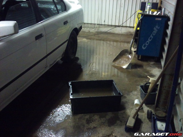

Översvämning i nya garaget när våren kommit madsmile

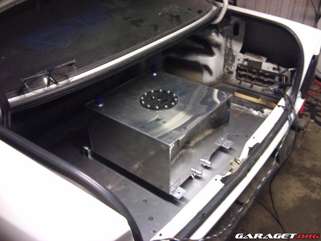

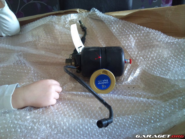

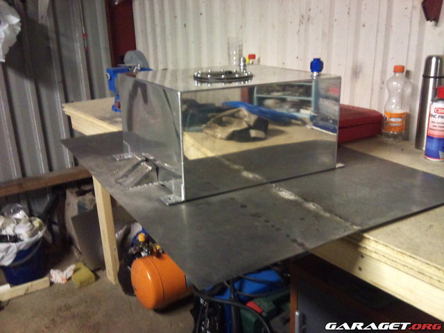

Porsche pumpen kommit..
https://www1.garaget.org/gallery/images/7/6962/6962-1defa470bf34b584778e64203ac0df6c.jpg

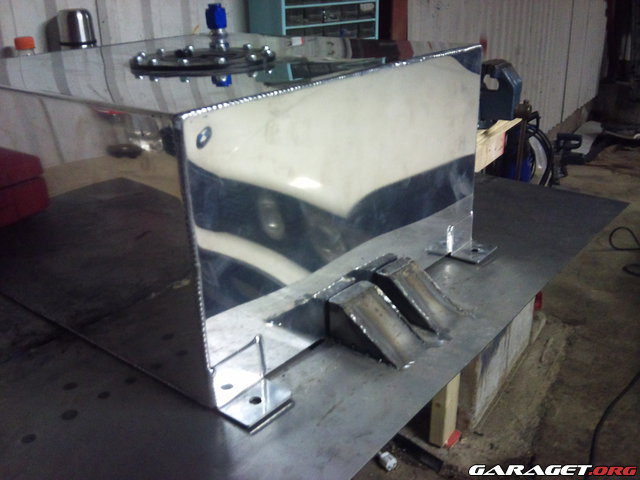

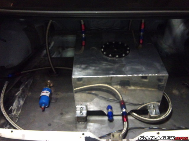

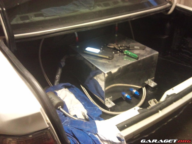

Såhär tänkte vi först med nya tanken..
https://www1.garaget.org/gallery/images/7/6962/6962-fb6db4dd2dccb155c0ba5d795e5ac7c9.jpg
https://www1.garaget.org/gallery/images/7/6962/6962-91e2e73eeb251d3d7914260f298eca1d.jpg
https://www1.garaget.org/gallery/images/7/6962/6962-c04f6046418d77754929d04f76cb0185.jpg
https://www1.garaget.org/gallery/images/7/6962/6962-ead347a5e0bce13f9c3c2c001a13ba32.jpg

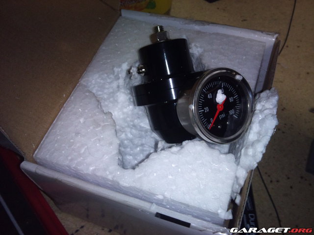

Nya walbro pumpen..
https://www1.garaget.org/gallery/images/7/6962/6962-b481647a1b52edd789e4bfc596492119.jpg
https://www1.garaget.org/gallery/images/7/6962/6962-efa3fcd04ee77d3b91d5554a652dbd9e.jpg

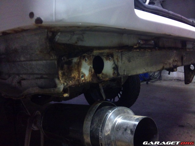

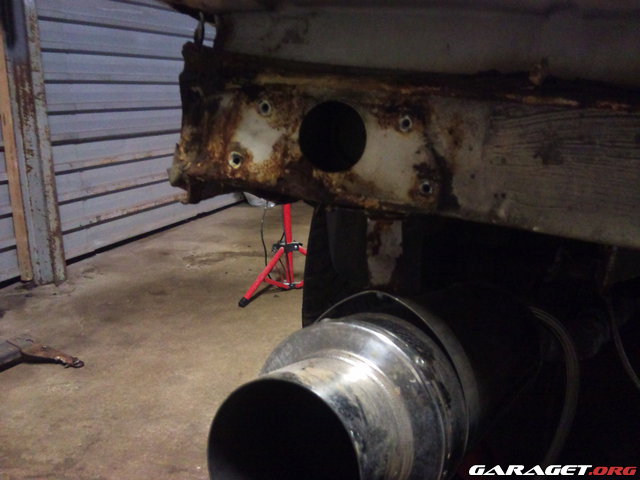

6 juni 2011

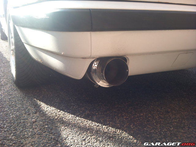

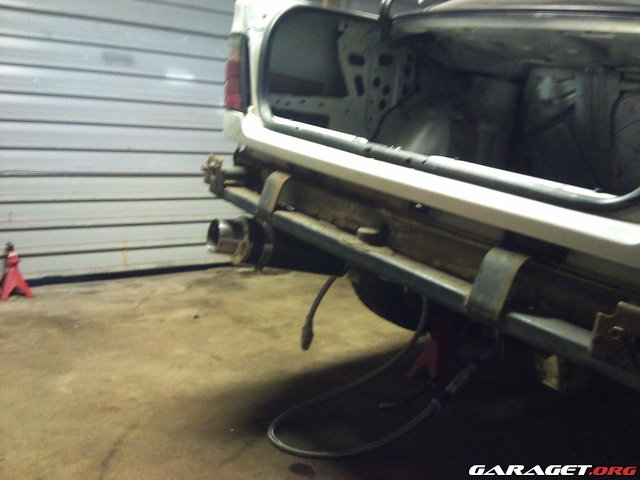

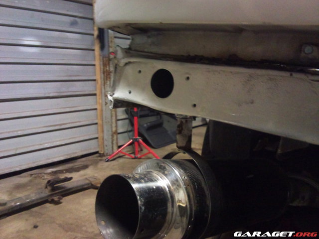

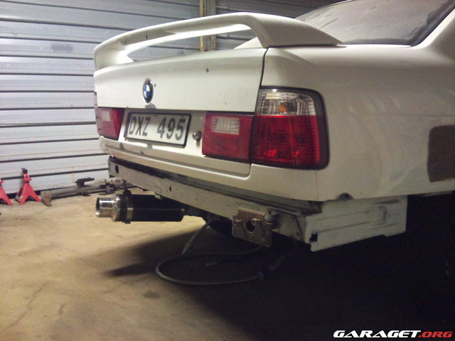

Nice nice, rören mellan min mellan och sista dämpare har rostat av, går de att laga dom med bara raka rör utan någon böjning?
Dina rör ser nämligen väldigt raka ut. smile
406 Inlägg
6 juni 2011
För oss funkar det fint så det borde inte vara några problem smile

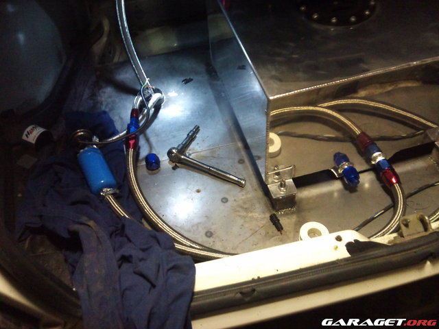

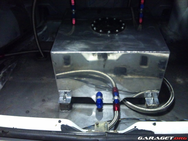

Nu har vi provkört med nya walbro pumpen och den funkar perfekt.. big_smile
Vi upptäckte dock att det svarta skummet i tanken löstes upp och blandades i bensinen så vi blev tvugna att ta ur det ur tanken och spola ur systemet.. sad Måste man ha skummet i fuelcellen? Varför isåfall.. och vart kan man köpa nytt som håller för bensin hmm wink
AVCdesign.se
Fiat uno 1,3 turbo --->Projekt tråd UNO turbo
BMW 530i E34
39 Inlägg
9 juni 2011
Man måste inte ha skummet, det är för att minska skalpning/köra torrt i systemet.
http://www.btracing.se/product_info.php … cts_id=411
Senast redigerat av Supraracing (9 juni 2011)
406 Inlägg
9 juni 2011
Ok då är det nog värt att köpa nytt smile Men hur kan dom sätta i så dåligt skum som löses upp i bensin i en bensintank.. yikeshmm
Supraracing skrev:

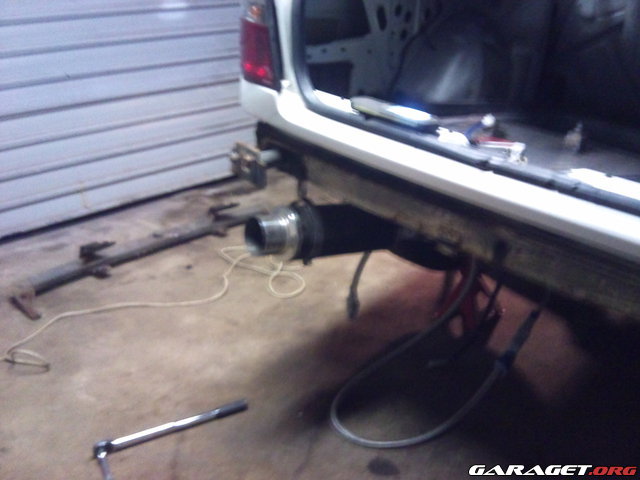

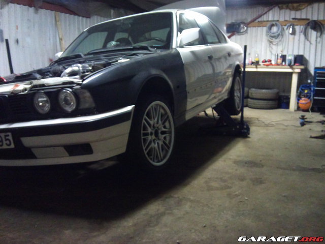

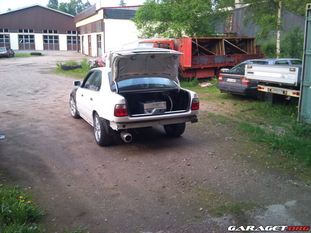

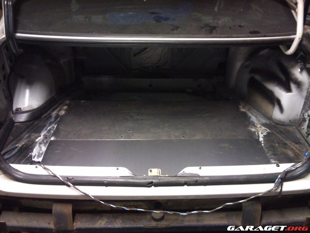

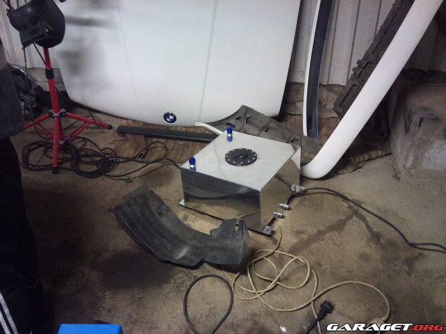

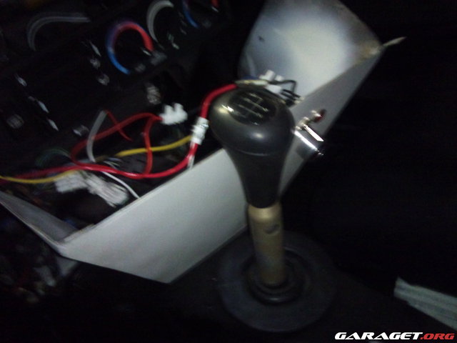

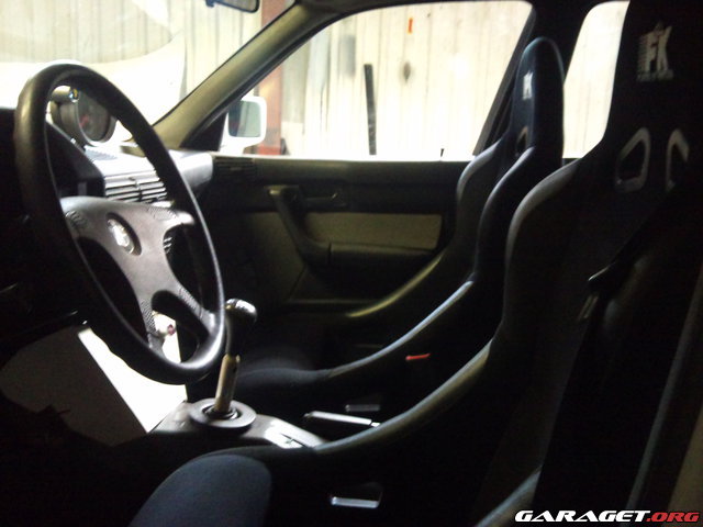

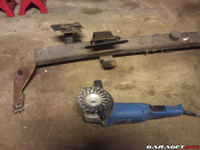

Här kommer lite bilder big_smile
https://www1.garaget.org/gallery/images/7/6962/6962-f3bde9ff3847aa0fed7aa818be0247cd.jpg
https://www1.garaget.org/gallery/images/7/6962/6962-c3ac45f6ef9d59fb74163be72adc25cf.jpg
https://www1.garaget.org/gallery/images/7/6962/6962-aa7010a053e70d28cdf783f69221dc35.jpg
https://www1.garaget.org/gallery/images/7/6962/6962-5891b128512957e49e656654151c1d8c.jpg
https://www1.garaget.org/gallery/images/7/6962/6962-6a2c9972041b1a31526e01ea64804df1.jpg
