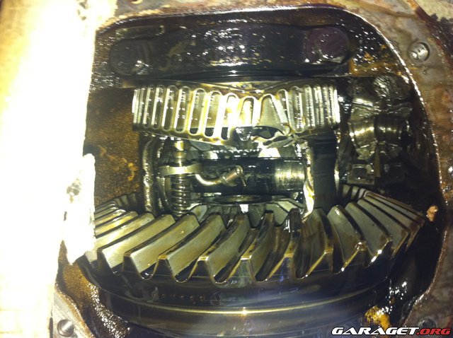

men i varje fall nu är det så att ja har nydligen köpt mig en 740 TIC -90a med slungdiff och nu har den rasat...
Och undrar vad ja har för axel och vad ja ska leta efter  hmm?
INGET KRAV att det är Slungdiff ...
Här är bild på den..
https://www1.garaget.org/gallery/images/129/128625/128625-d7d5e9eccb8e71d6cd64349564233a7d.jpg
här är den då sad
Otroligt tacksam vid svar då jag inte har så mycket vetskap om 740 axlar.!

åk till närmsta skrot och fråga efter en bak axel till din bil bara? inte svårare än så.
612 Inlägg
23 juni 2011
Alla 740-axlar ska väl passa på bilen såvitt jag vet, men dels skiljer hastighetsmätardrivningen mellan olika varianter, och dels finns det ett antal olika utväxlingar.
SÄNK MER!
389 Inlägg
23 juni 2011
spelar det ingen roll om det är slung eller inte så är det bara att plocka från vilken 740i som helst. det enda som är viktigt är att se om det är samma "drevning" till hastighetsgivaren

Men har hittat en som kanske passar ifrån en 745 glt -90a med
4 växlad + överväxeln o Abs
Den borde funka smile?
