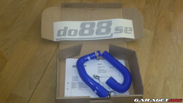

Har fått hem silikonslangar till tomgångsventilen ifrån do88, blir att montera i helgen!

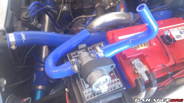

tomgångsventilen monterad,
