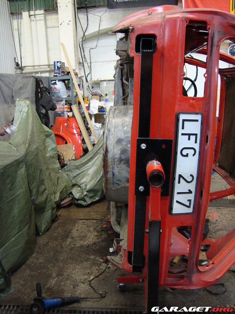

Nu kommer äntligen en update! Har varit i garaget i fredags kväll, lördag eftermiddag samt nu ikväll, så har blivit lite gjort ivf smile
Det hela började i fredags när jag tyckte att jag borde göra klart underredet inför att vända bilen (så jag kan ta de sista). Detta medförde att jag skulle ta bort allt bakom baljan, vilket jag dragit ut lite på. Ville inte skrapa för hand bakom plåten så jag fick tänka ut något annat.

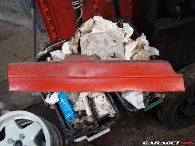

Jag tog helt enkelt vinkelharry och kapade bort skiten smile
https://www1.garaget.org/gallery/images/121/120388/120388-83397380bffed4317c565302066fedf3.jpg
Här är alltså bakre plåten som nu mera ligger i soporna.
https://www1.garaget.org/gallery/images/121/120388/120388-cbc9a1235cd6262a225b9d700d79fb54.jpg

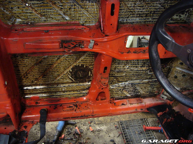

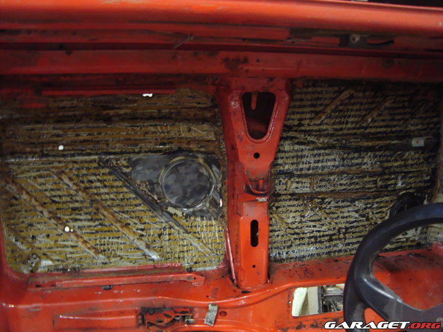

Detta medförde att man kom åt väldigt lätt, så nu är själva underredet klart inför vändningen av karossen.
Men då kom jag på en sak. Asfaltsmattorna måste ju ur förr eller senare, och jag föredrar förr. Speciellt nu när bilen står åt de hållet där jag inte har en dörr. Jag kan alltså helt sonika stå i dörröppningen och skrapa bort dem, skitsmidigt! smile Lånade bara garagegrannens (crillzor här på Gorg) värmepistol, och tog min stora skruvmejsel och satte igång. Tog större delen av lördagseftermiddagen att få bort mattorna. Har dock inte tagit den lilla över tunneln, och inte heller de två små på respektive sidor av torpedplåten. Detta får jag fixa nu i veckan istället!
https://www1.garaget.org/gallery/images/121/120388/120388-024be4e51a7efebe04b45937695a7023.jpg
En efter en försvann mattorna från golvet i bilen.
https://www1.garaget.org/gallery/images/121/120388/120388-9ff1674310f400af49e233ceed3a1dc2.jpg
Tänkte att jag tar väl båda sidor när jag ändå håller på! Här ser man även att jag tagit mattan på torpedväggen. När detta var gjort blev det en efterlängtad middag!

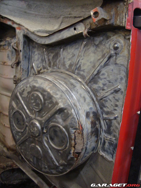

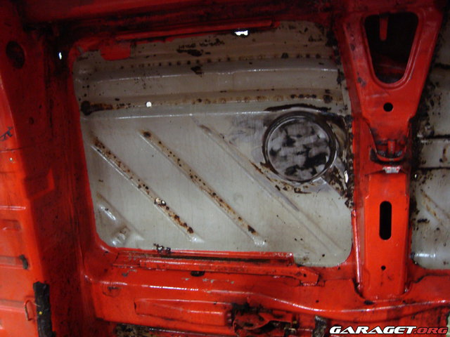

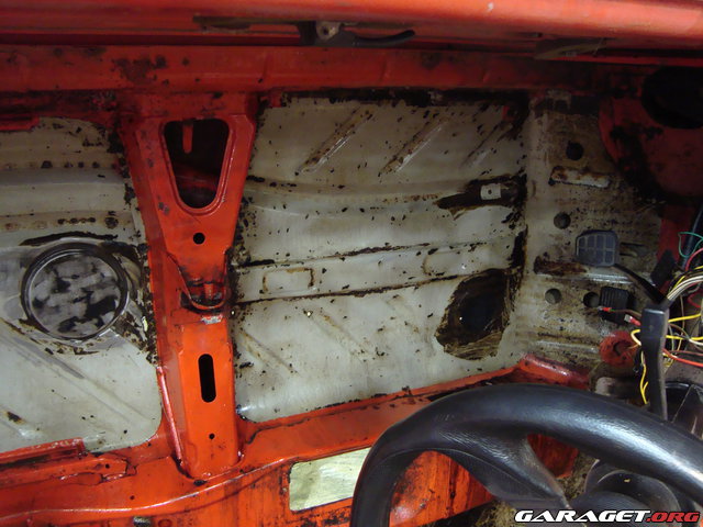

Köpte mig en diskborste och en till flaska avfettning (OK´s superavfettning, så jäkla underbart bra!) och började gnugga på!
https://www1.garaget.org/gallery/images/121/120388/120388-3dde42369ffe8e3b9a934d046a770368.jpg
Så långt kom jag idag! Här är det avfettat, avskrubbat och sedan avtvättat med vatten.

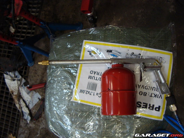

Sen använde jag denna tvättspruta fylld med vatten för att få bort allt. Blev bra tryck i vattnet med 9 bar i slangen big_smile

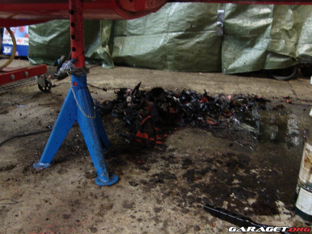

Som avslutning bjuder jag på en liten hög med asfaltsmatta! smile
