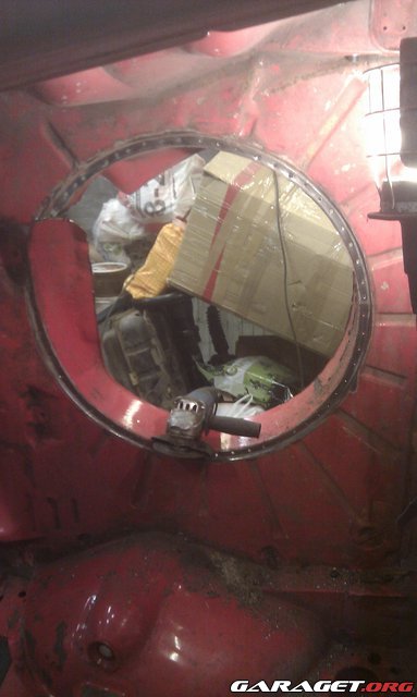

Som jag nämnde i ovanstående inlägg så har jag bestämt mig för att köra utan balja, vilket då kräver att själva baljan måste bort tongue Sagt och gjort:
https://www1.garaget.org/gallery/images/121/120388/120388-57ec443f5ba7481bc24fe2cda249c65d.jpg
Började med att borra ur "lite" punktsvetsar tongue

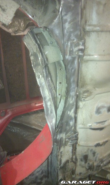

https://www1.garaget.org/gallery/images/121/120388/120388-3d36b4507ce657217ab6c446d115458e.jpg
Fick sedan klyva "bältesbalken" lite för att få bort resten, ska givetvis snyggas till och läggas igen sen!

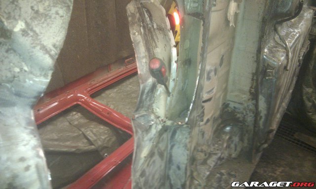

https://www1.garaget.org/gallery/images/121/120388/120388-4eeea0c18bbb0bc71b1bd36af6cd327a.jpg
Baljan sitter lite limmad i karossen, plus att svetsarna inte blev helt 100% urborrade. Så fick hugga lös lite med hjälp av en stormejsel och en hammare!

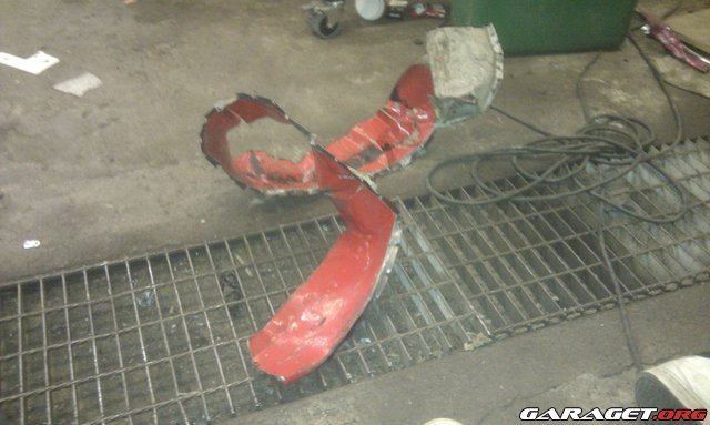

https://www1.garaget.org/gallery/images/121/120388/120388-23f016d64117e25f09081e5491280751.jpg
Efter ett tag var baljan endast ett minne blott!

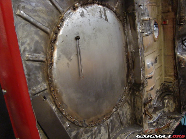

https://www1.garaget.org/gallery/images/121/120388/120388-29e0a460cf144614280360293d60a03c.jpg
Dock har jag bild på detta. Det är inte längre ett stort hål bak i golvet! tongue  Har lagt igen baljan och byggt om balken bak, samt rostskyddat balken på insidan!

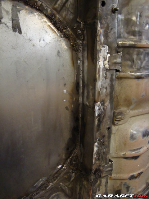

https://www1.garaget.org/gallery/images/121/120388/120388-7d63e27cc317fafd9e97346c75d7a3f2.jpg
LITE bättre bild på balken! Den svänger ju i linje med baljan egentligen, är alltså lite smalare på mitten än resten av balken. Sen följer den baljans linjer en bit ut för att sedan gå tillbaka. Har nu alltså gjort balken helt rak istället, ser så mycket bättre ut än att bara lägga igen den som den är smile
Det som är kvar nu på detta är ju då att slipa lite punkter runt plåten där baljan ska sitta (som ni ser på bilden så är det inte så fint just nu tongue ). Sen lägga igen ett litet hål som jag råkade göra med en skruvmejsel när jag fick hugga bort en punktsvets från den gamla baljan.
Så snart börjar det närma sig lack av underredet smile  Vet dock inte om jag ska skrapa hjulhusen innan de, så jag tar allt i en sväng sen med lacksprutan!

Tjusigt värre, så där fin orkade jag inte göra balken smile Men så fuskar jag inte med att vända upp bilen på sidan heller.. hehe
Du bör dock lägga någon förstärkning på undersidan av den nya plåten, baljan fungerar som det annars. Räcker med antingen ett par L-balkar eller V-balkar längs med, andra har gjort kryss.
