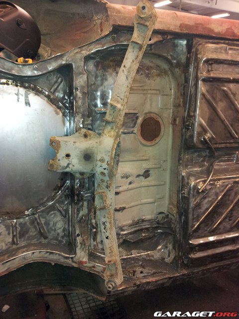

Tjena! Idag hände inte så jäkla mycket, tog vinkelharry med stålborsten på och kollade om bakvagnsbryggan var något att ha. Och tänka sig! Den såg inte så jäklig ut som jag trodde smile
https://www1.garaget.org/gallery/images/121/120388/120388-863f73408c4a937c1c02d7a8a187178b.jpg
De va mest ytrost och "lite" skit! Dock några rostblämmor, så den ska givetvis blästras när jag byggt om den! smile

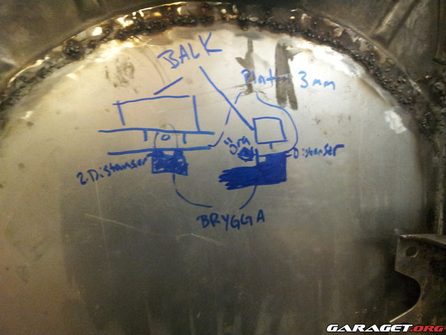

Har även beställt två plåtbitar av styvfar (jobbar på verkstad så han är största sponsorn när det gäller specialgrejor i plåt!) som ska bli nya fästpunkter till bakvagnen. Väljer att bygga om själva bakvagnsbryggan (ska ändå kortas då den är för lång och helt andra infästningar) så jag kan köra på karossens originalinfästningar för bakvagnen. Så slipper man bygga om trösklar och balkar allt för mycket.
Stod och fundera och mätte, mätte och fundera ett bra tag ikväll, och kom fram till en grundkonstruktion. Lär säkerligen ändras innan slutprodukten, men fick till ett bra första utkast om man säger så. Ska se om jag får plåtbitarna imorgon så det kan mätas lite mer, och kapa upp balken som jag just gjort så fin tongue
https://www1.garaget.org/gallery/images/121/120388/120388-a4e9a0979c06eb8fdb202f1ab2515e4f.jpg
Min finfina "ritning" som alla kommer förstå sig på! big_smile Är väl mer en påminnelse kanske ^^
