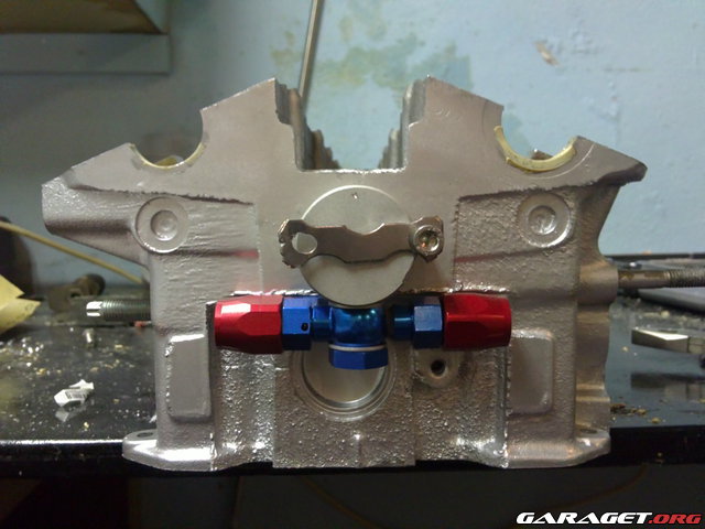

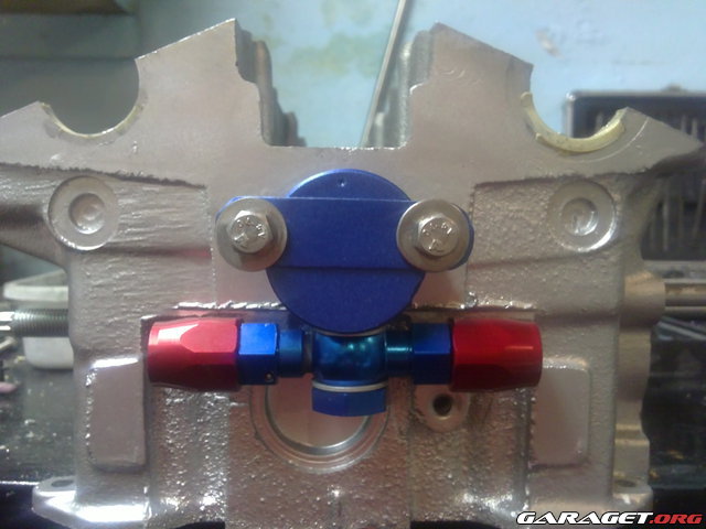

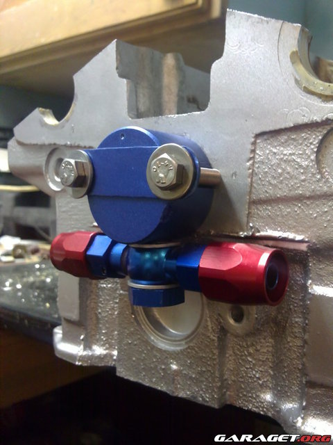

I väntan på svetstråd så passade jag på att göra en variant på oljereturen, tror denna variant funkar bättre än den förra. Bygeln är inte det allra vackraste så den ska bytas ut mot en mer stabil bygel.

Ser bra ut med 2 retur slangar
Är det i tråget eller i blocket du ansluter sen

Kommer sitta 2st AN6 anslutningar på nya oljetråget som returerna ska anslutas till + att det sitter 2st AN10 som ska kunna kopplas till en catchtank

Okej läste om att man ska ha returen på motsat sida vad turbo o org  retur från topen ä

Jo, på den "kalla" sidan av motorn dvs. Kommer dra bägge slangarna under insuget så småningom.

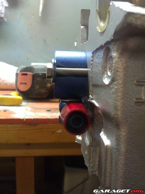

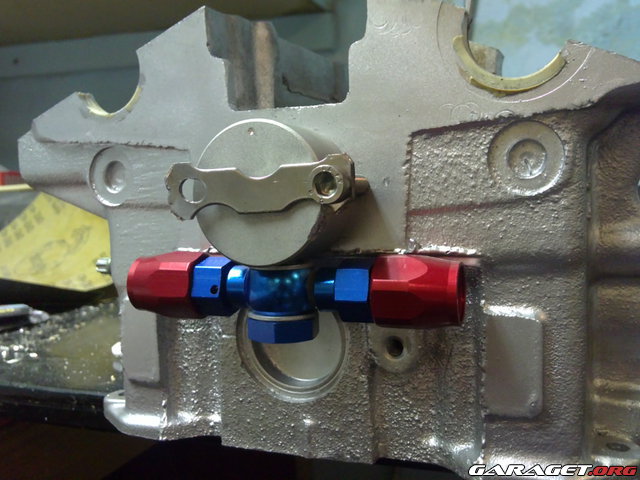

Efter ha provat lite varianter med returen så var det här "the final product". 2st AN6 slangar som kommer anslutas i tråget.
Kommer sitta en 180graderskoppling på den vänstra så ingen av slangarna går på avgassidan.
https://www1.garaget.org/gallery/images/11/10531/10531-1a3b8cb998f33de847ed65034c4e7186.jpg
https://www1.garaget.org/gallery/images/11/10531/10531-bc70cd75c5db6cec2271f60c53c5e8e2.jpg
Bygger ca 2,7cm ut från toppen
