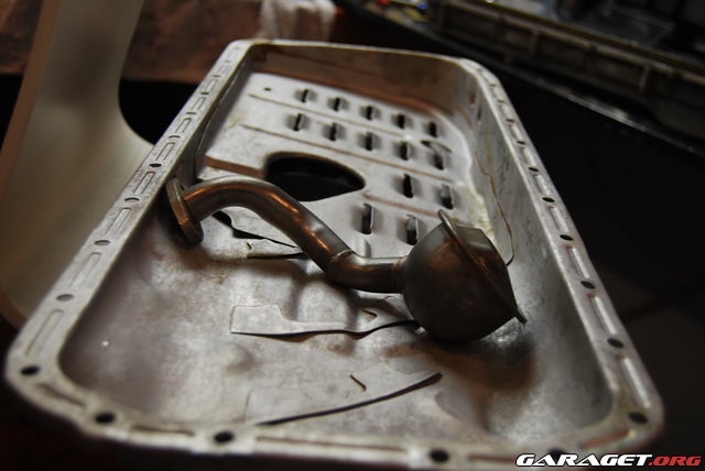

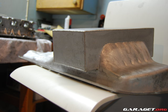

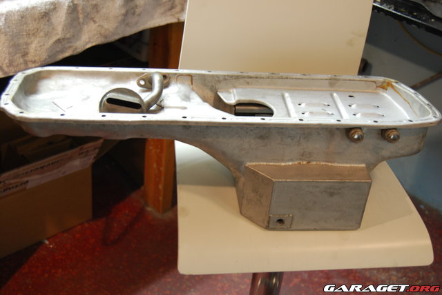

Här har ni innehållet i paketet som dök upp imorse big_smile Ett syradoppat, utökat, bafflat oljetråg med GTR-pickup från RIPS.
Ser riktigt bra ut måste jag säga! Lite lack sen blir det prima!

Ser snuskigt fint ut hur  ser det ut i sj  sumpen ?
o hur mkt skiljer på en gtr pickup eller varför kör man med den

Försökte ta lite bilder på innehållet med mobilen men det gick åt h*lvete så det kommer lite bilder när jag kommer hem igen.
Det skiljer sig endel på själva "klotet" på pickupen, 25ans klot ser ut som en te-sil eller hur man ska uttrycka det och 26an har en glipa på ca 1cm och ska kunna hålla inne oljan i pickupen mer än vad te-silen gör.
Vet inte om nån vart smartare av det där...

Jo då förstod
Kej min plan va bygga tråget så som dom byggt det utvändigt problemet ä invändigt juh

Det lilla jag hann kika på innehållet såg inte så avancerat ut, det sitter en surgetank till pickupen som är "slottad" lite här och där och så sitter det väggar ut mot breddningen som är hålborrad i halvmånar i nederkant + att det är nått enstaka hål i själva väggen.
Ska göra så gott jag kan för att ta lite mer ingående bilder.

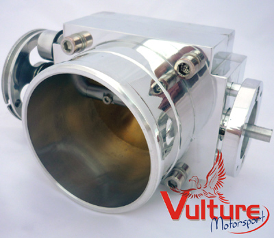

Nytt paket på G big_smile
http://e4eonline.com/TB80/TB_400.jpg
90mm spjäll från Vulture motorsport
