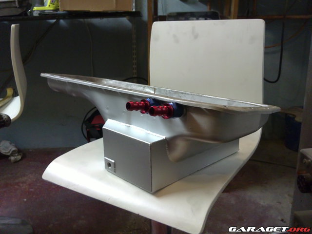

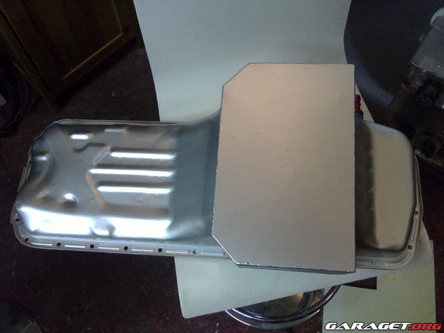

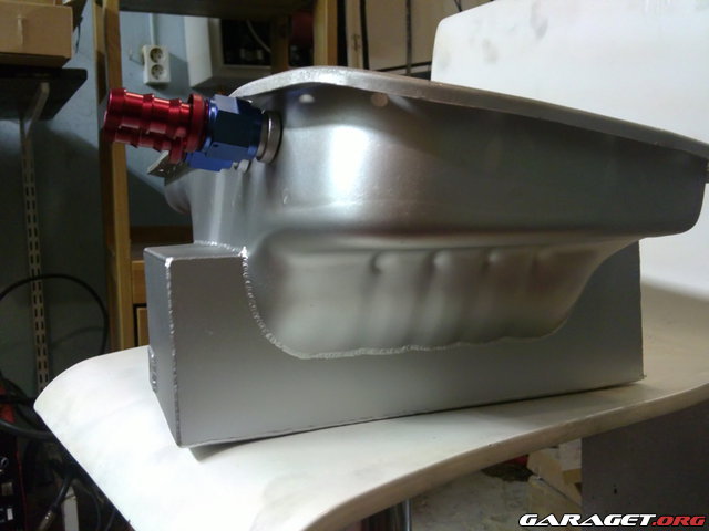

Tog och blåste på lite färg när jag var ner och måtte tråget, ingen vidare finish men det får duga.
PM till er som väntar kommer imorrn på förmiddagen.

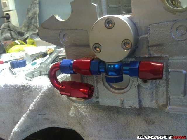

Åter en variant på oljereturen, vart inte nöjd med bygeln som jag satt över dom första varianterna så denna gång sänkte jag in 3st skruvar för att komma längre in på toppen. Skiljer en halv cm på denna och dom gamla.
https://www1.garaget.org/gallery/images/11/10531/10531-5d80b2b0e062ebcea1715d527305d0fc.jpg
180graders böjen sitter inte fast på bilden för den som undrar varför jag satt skruvkoppling mot slangkoppling tongue

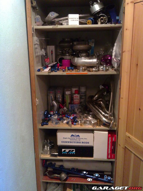

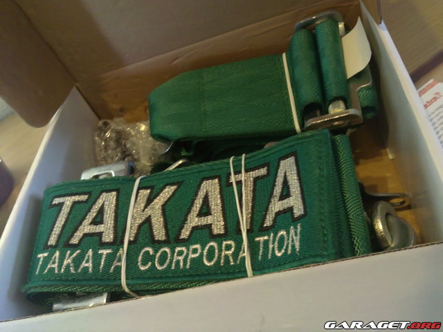

Postgubben kom nyss och knackade på med ett relativt stor paket, trodde stolen hade kommit men den är tyvärr restnoterad till 20 Feb! sad Men en del godis kom iaf, ingenting som ni inte sett förrut men men
https://www1.garaget.org/gallery/images/11/10531/10531-104a725cb47bc78e754fbce3c266e6bf.jpg
https://www1.garaget.org/gallery/images/11/10531/10531-958d10d26c8caedabff9351dd299ad70.jpg
https://www1.garaget.org/gallery/images/11/10531/10531-e8d9766fda93266df2d40f4e51dd26a5.jpg
Godisskåpet big_smile Man blir lite extra glad i själen när man öppnar dörren, måste utöka förvaringen snart.

sicket fint skåp du har du tongue
så kan det vara då det inte blev som det skulle

Jo du! Det är en del godis där smile Det jag får plats med iaf

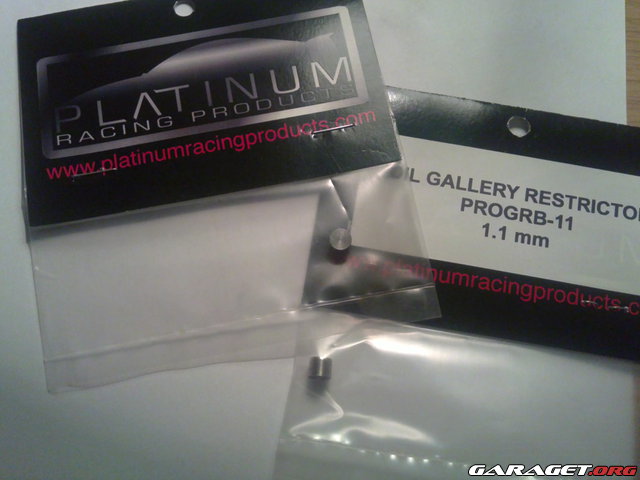

Hämtade ett liiitet paket till idag, fattar inte att man betalar så mycket för så lite :p Kanske är värt det i slutändan.

#275
restriktor för oljan?
1 105 Inlägg
17 januari 2012
#276
Jupp! Vart 1,1mm, dock så blir det ev att borra till 1,2-1,3mm. Kommer köra N1-pump så 1,1mm kanske är i minsta laget
