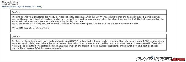

Skulle vilja veta mer om vad som hände med den sprängda tryckplattan. Han måste ju haft en alldeles för klen koppling till sin effekt. Börnat och trott att hjulen snurrade (fast det var kopplingen som rykte). Tryckplattan blir varm-satan och exploderar.
Detta hände med polarens Mustang när han skulle bänka den. Han märkte inte att kopplingen slirade och ingen sa till honom. PANG. Så var den tryckplattan i 3 delar
http://www.youtube.com/watch?v=YbKQdcXTB4o
Svänghjulet var inte lättat på något sätt på denna bil.
Själv är mitt original svänghjul lättat så det väger drygt 9 - 10 kg ink. 3 skivig clutchmaster koppling (vägde på vanlig personvåg med paketet i famnen)
1 105 Inlägg
24 januari 2012
#371
Skulle tro att han lättat sitt orginal svänghjul och skitit i att momentdra bultarna när han monterade det eller nått. Finns flera sånna exempel där man lättat oem svänghjul och sprängt det i småbitar. Så jag undviker nog att lätta mitt tongue

1 105 Inlägg
24 januari 2012
#372
https://www1.garaget.org/gallery/images/11/10531/10531-6f0c6c91d57b6f608e3cb49d1d122e84.jpg

1 397 Inlägg
24 januari 2012
#373
Johan_e2 skrev:
Jag förstår din oro. Visst, eftermarknads råkar nog inte ut för samma sak. Men har svårt att tänka mig att detta händer alltför många gånger. Men kan man eliminera detta så ska man nog göra de. Jag kommer fortfarande köra på lättat OEM smile Kommer nog gråta rätt så hårt om det skulle hända mig big_smile

Vad tror du/ni.. skulle samma sak kunna hända, lika lätt, med en flerskivig koppling? Tänkte eftersom anläggningsytan mot svänghjulet är betydligt mindre

Nä jag tror inte det händer alla, han skriver ju att han hade en "hairline crack" på sitt lättade svänghjul som orsakade explosionen. Det + att han brände däck skulle jag tro big_smile

#376
Skulle tro att det var ett skapligt olyckligt fall bara smile (får man hoppas, hehe)
