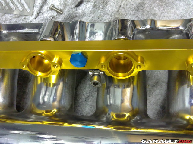

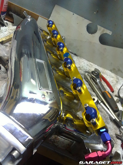

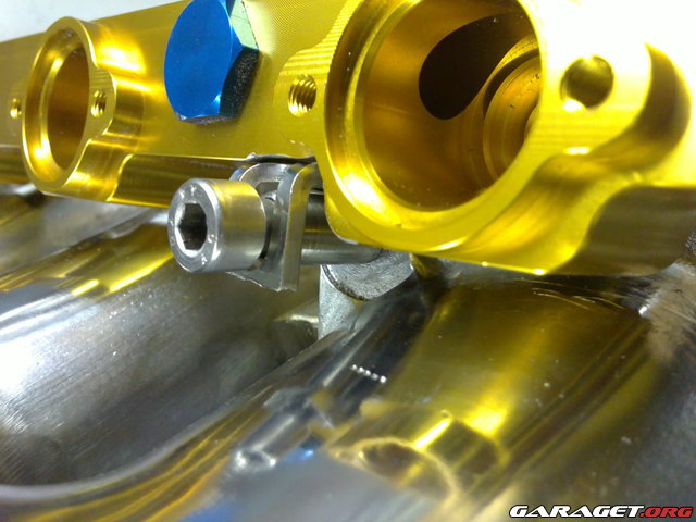

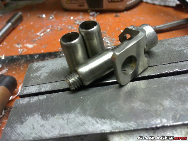

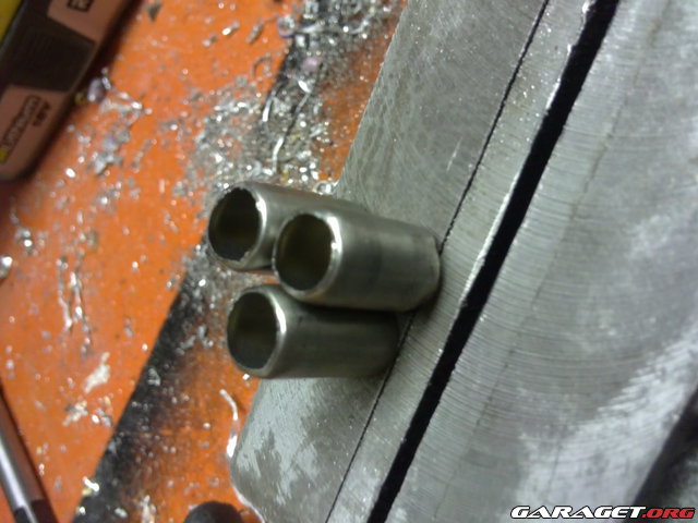

Slänger upp nån bild innan vi drar iväg. Då jag vände fästet plus att jag höjde det ca 1cm så fick jag lov att göra ett gäng distanser mellan fästet och skruvhålet i insuget för att få det till att stämma, vart 3st 2cm distanser
https://www1.garaget.org/gallery/images/11/10531/10531-c7bfebe06a100ad340c0b1c64709430e.jpg
Ett tilltyglat fäste:)
https://www1.garaget.org/gallery/images/11/10531/10531-118c1a1f9a36da23d88e439b14ea4251.jpg
Så kommer det sitta till slut, ska styla till fästet så det inte ser ut som att det blivit avgnagt av en steroidstinn ekorre
https://www1.garaget.org/gallery/images/11/10531/10531-e1c4064024ed1a5788ee36ffdc0d7908.jpg
https://www1.garaget.org/gallery/images/11/10531/10531-78461bbd0bf1041aad17f6d831394a4d.jpg

Vet inte om det här var skitkul men det vart bra iaf, fixade till dom 2 sista fästena till fuelrailen så nu är den färdigmodad smile Nästa projekt är fortfarande ventilkåporna och kanske jag hinner med dom  imorrn om vi inte drar till storstan Ljusdal en vända, skulle vart dit i fredags å lämna veven men det dök upp annat som var viktigare tongue
