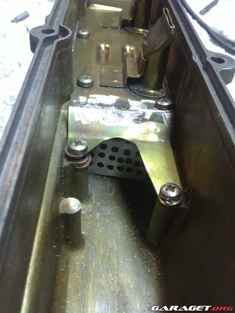

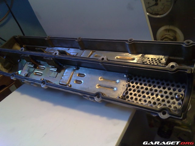

Dona lite nu på morgon med ventilkåporna och vart typ klar med avgassidan, ruggigt styggt borrade hål men det kommer förmodligen fungera bra.
Tanken är att plåten längst fram skall fungera som en sorts broms och bara låta oljan sippra in igenom hålen och därefter bak till förlängningen
https://www1.garaget.org/gallery/images/11/10531/10531-10be25621c0c8e35bb04dcb432b0636b.jpg
https://www1.garaget.org/gallery/images/11/10531/10531-f1fe2abdc303687f9736fa8738791230.jpg
Här har ni riktigt stygga hål men som sagt så ska det nog fylla sin funktion

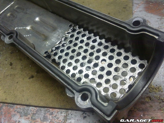

Fick tag på lite perforerad plåt idag så jag ska byta ut min "egen-perforerade" plåt så fort jag hinner

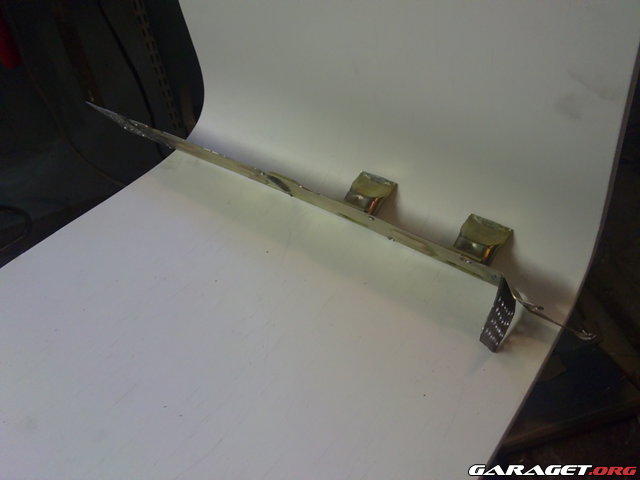

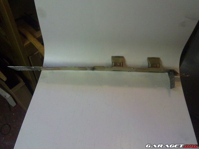

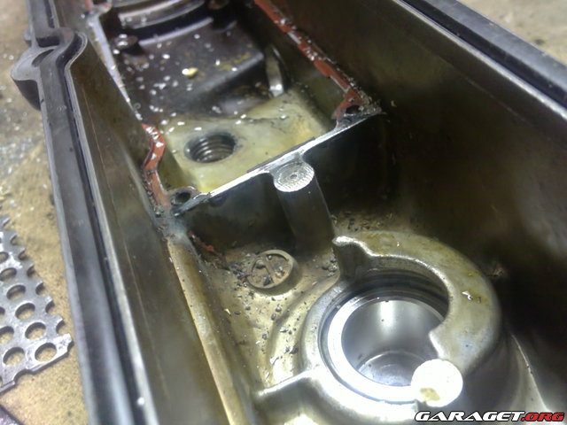

Började med ventilkåpan på insugssidan nyss och den ser lite annorlunda ut jämfört med den på avgassidan :p Tog iaf och förlängde denna med dock lite längre än vad den andra vart.
Hela denna vägg ska bort så oljan kan rinna igenom
https://www1.garaget.org/gallery/images/11/10531/10531-d31e193911afe3e2f0eb98ec27ff4907.jpg
Förlängt ca 10-15cm, freestylade kapningen men det vart ganska bra passform ändå.
https://www1.garaget.org/gallery/images/11/10531/10531-7df0351fd8233a31b1a5060542847622.jpg
Sitter som en fläskläpp
https://www1.garaget.org/gallery/images/11/10531/10531-a33cce29d40ce33b2b7d3373018fc0d0.jpg
Tror det får räcka med dom här ändringarna i ventilkåporna då det blir alldeles för mycket pill för att få till det där 3-vägssystemet jag hade planerat, finns viktigare saker att lägga energin på. Men det här borde hjälpa till en del bara jag får bort väggen.

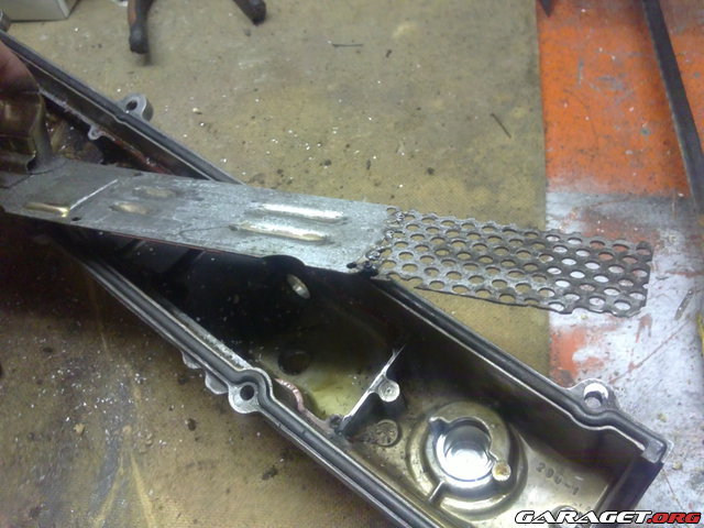

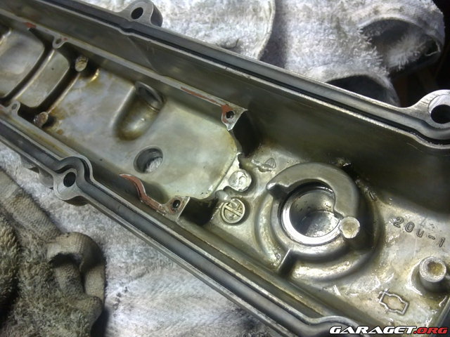

Så, väggen borta och insugssidan helt klar. Har även gradat ner kanterna i förbränningskammarna idag efter konsultation med Lill3bror smile
https://www1.garaget.org/gallery/images/11/10531/10531-95937947d39c383cda895c517dd15950.jpg
Vart lite skillnad på insugs vs avgassidan.
https://www1.garaget.org/gallery/images/11/10531/10531-61a24e42369fe325c91de944d39f9b6f.jpg

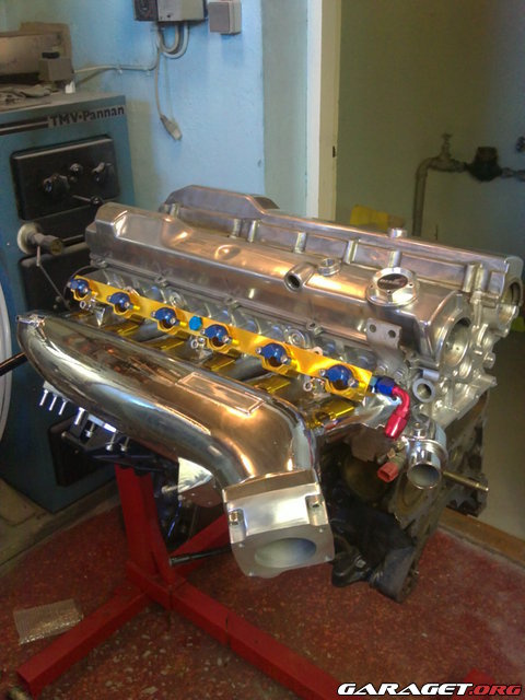

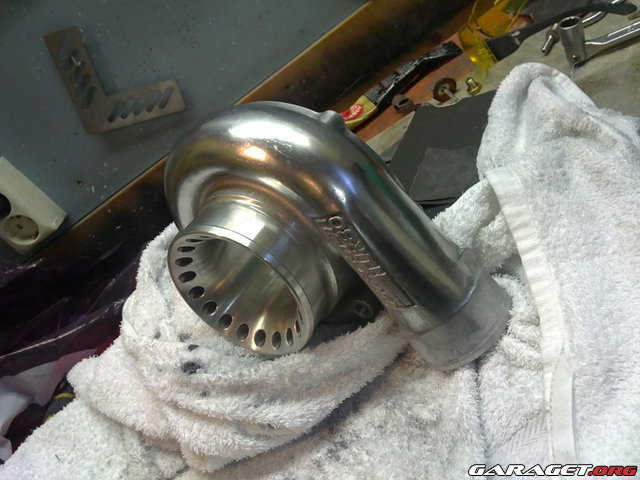

Börjat slipa och polera snigeln lite, dragit av den lite ojämnheter med maskin och grovt våtslip nu bara. Inget som kommer höja effekten hästmässigt men smilet på läpparna kommer bli en smula bredare när man slår upp huven förhoppningsvis.
https://www1.garaget.org/gallery/images/11/10531/10531-aab11c22009fb0eca3bdd5e75d27e2a8.jpg
Annars kommer det inte hända så mycket på ett tag nu igen då jag ska på jobb from tisdag. Tomei-kammarna ligger på arlanda och väntar på att DHL ska komma och hämta upp dom och köra dom uppöver
