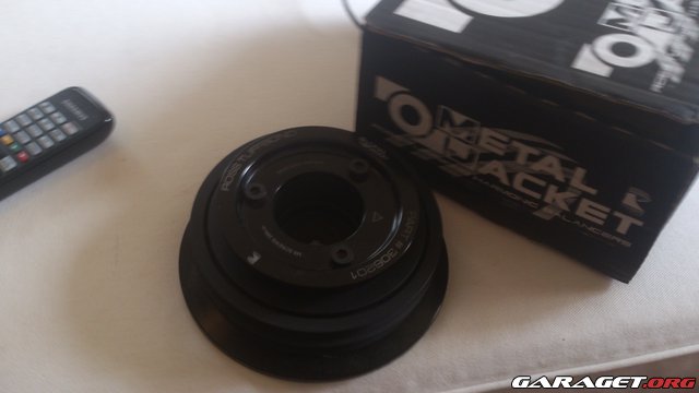

Nu börjar det närma sig balansering, fick min svänghjulsdämpare från Rawbrokerage idag
https://www1.garaget.org/gallery/images/11/10531/10531-eaf9bbdf662e1d559f58bd8f27733177.jpg
Börjat packa ihop det som ska iväg och balanseras, hoppas få klart med balansering m,m nästa vecka så man kan börja med återuppbyggnaden!

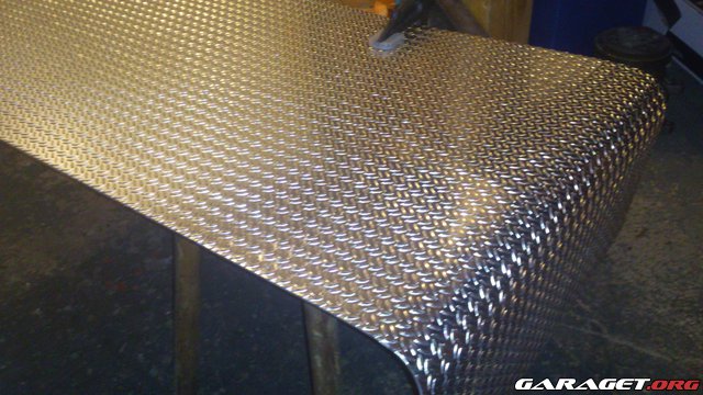

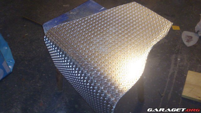

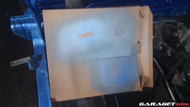

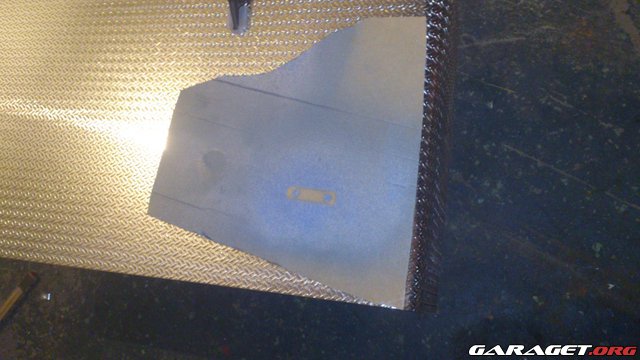

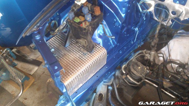

Började kapa lite durkplåt till täckplattorna imorse, resultatet vart väl godkänt iaf.
Kartong är bra att ha
https://www1.garaget.org/gallery/images/11/10531/10531-33f0ceab209e12d799a64f930ebb5b27.jpg
Plåten böjd i den mån jag lyckades böja den
https://www1.garaget.org/gallery/images/11/10531/10531-457db4582bc645d76fdf68dc26b584a6.jpg
Mallen på
https://www1.garaget.org/gallery/images/11/10531/10531-369a48fe2850a17c1b6eea2ad4c3aa82.jpg
Kapad och klar
https://www1.garaget.org/gallery/images/11/10531/10531-12f509f33a7bf731a883543fce25c25e.jpg
Provmonterad
https://www1.garaget.org/gallery/images/11/10531/10531-194a6b128acacc81c37ce5be971f6be7.jpg
Ska kapa bort den befintliga plåten under "täckplattan" så när jag börjar med tryckrören blir det lättare att få en snygg genomföring. Den som jag kapade när intercoolern monterades var i styggaste laget
Senast redigerat av Johan_e2 (28 juni 2012)

Ser fint ut.. passade bra med bilen färg! Men du måste ju flytta/ta bort relälådan, fy vad ful den är big_smile
1 105 Inlägg
28 juni 2012
#640
Den är groteskt j^vla ful smile Får se hur jag löser det, kommer ju sitta massa grejer runt den så jag tror inte den kommer synas så mycket
